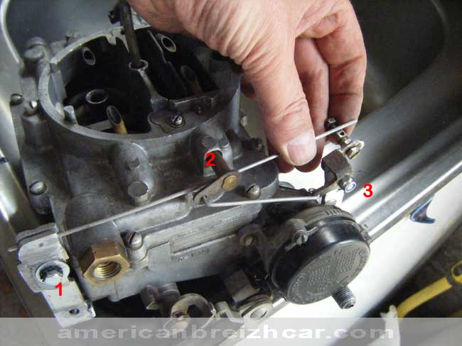

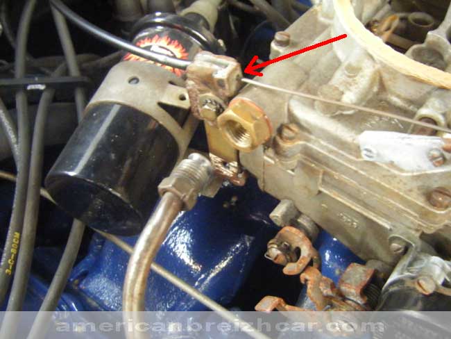

y'avait rien à faire, le ressort thermostatique n'a plus la même course, il ne travaille plus comme à l'origine, en supposant qu'à l'origine il fasse bien son boulot, et je n'en doute pas, l'âge est passé par là ... :?
(détrompez-vous, ce filou de Tim me fout dans la m*rde !!! et je ne le sais pas encore)
j'ai donc décidé de mettre une petite tirette pour le choke
(tirette à ne faire fonctionner que pédale d'accélérateur enfoncée au plancher, je vous laisser chercher le pourquoi)
mais pour cela il faut fabriquer un support fixé au carbu pour recevoir le câble et sa gaine :)
(heureusement j'ai le vieux carbu en modèle, ça évite de tout démonter)
et cogiter un truc (3) entre 1 et 2 pour faire basculer dans le bon sens le volet du choke 2 pour que la manette ne soit pas inversée
j'ai donc commencé par bricoler vite fait un autre support avec un petit levier ... 3
mais comme rien ne va tout seul, bien entendu la gamelle du filtre à air empêche ce second support :cry:
il a fallu faire plus délicat et compliqué car y'a rien pour tenir ... :?
et j'y suis arrivé en travaillant dans le très petit, comme Roger :)
et du coup je peux enfin baisser les bras, le choke fonctionne parfaitement :wink: 8-)

Yvon, j'ai un peu de peine à comprendre pourquoi tu fais un tel montage...Mes ressorts de choke sont plus âgés que les tiens, et ça marche toujours. La seule chose que je puisse imaginer, c'est que tu t'es laissé berner par le repère fait sur le boîtier en bakélite. Sur un de mes carbus, si j'utilisais ce repère, le choke ne pouvait pas s'ouvrir. En réglant le tout de sorte à ce que le volet soit juste fermé à la température de 15 degrés, ça marche impec. Je ne m'emmerderais jamais à faire un choke manuel sur ces coucous...
Au fait, as-tu vérifié si le bi-métal travaille correctement en le chauffant avec un pistolet à air chaud?

Roger, je n'ai pas ,essayé le pistolet thermique, j'ai seulement réglé le volet ouvert moteur chaud et il ne se ferme pas le matin avec une température de 10 ou 11 °C ...
si je le règle fermé le matin, il ne s'ouvre pas assez à chaud ...
si je le ferme à moitié fermé ou un peu plus le matin ça ne démarre pas ... :oops:

vous oubliez une seule chose les copains : il fallait que ça fonctionne pour le lendemain ! :lol:
à moins d'affrêter un jet privé pour aller en chercher un au usa ... :oops: mais je ne suis pas ministre :m7:
de plus il n'y a pas un seul trou supplémentaire, l'ensemble se démonte sans y laisser une seule trace :wink:

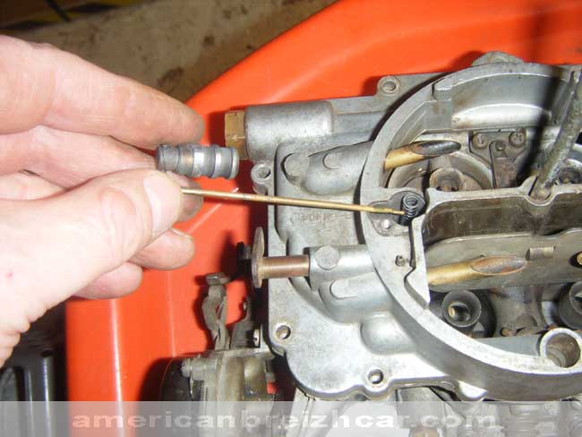

comme par exemple la pompe de reprise (accelerator pump) :roll: :shock:
après contrôle manuel, effectivement ça ne gicle pas au carbu en l'actionnant à la main, donc le starter n'avait rien à voir avec mon problème.
aux grands maux les grands remèdes, je démonte le vieux carbu illoco presto :
et je retire cette fichue pompe de reprise :
tiens donc ...
c'est du cuir, pas mal usé qui n'a plus d'effet !!!
une petite bille à l'intérieur,
la pompe en entier, à l'envers ...
son logement ...
qui a besoin d'un bon nettoyage ! :o
il me faut en commander une neuve aux usa :clap11:
ce n'est pas la ruine, $9.00 pourquoi s'en priver ...

comme le dit Franck, le plus difficile a été de démonter cette pièce que j'avais fabriqué pour mettre le cable de la tirette du "starter" à main ...
j'avais collé les petits écrous à la super glue :o :twisted:
