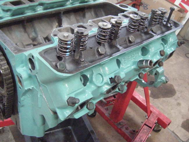

Olivier a récupéré les deux culasses il y a 8/10 jours :wink:
et pas mal de pièces ont été commandées aux usa, la réfection du bloc peut commencer après la peinture :
et ce samedi en mon absence les copains n'ont pas chômé :lol:
- bague arbre à cames, 5 tailles différentes
- arbre à cames et distribution
- ligne d'arbre
- segmentation, pistons et bielles
c'est y pas bÔ tout ça :lol:
rappelez-vous ici c'était taillé à la hâche de guerre (Tomahawk) :lol:
ça fait une très belle oeuvre d'art
semaine prochaine il doit tourner 8-)

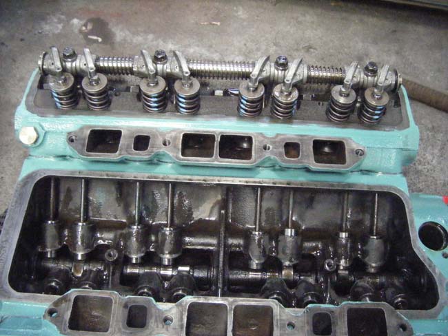

mais pour la pose des culasses de l'invicta (moteur 401) il faut fabriquer un outil spécial pour certaines vis :oops:
une douille longue, que l'on a trempée dans de l'huile de vidange en plus ! :o
faut dire que petit à petit on s'outille un peu plus ensemble :D
là y'a plus de doute, ...
on est face à une bien belle pièce mécanique toute neuve 8-)
