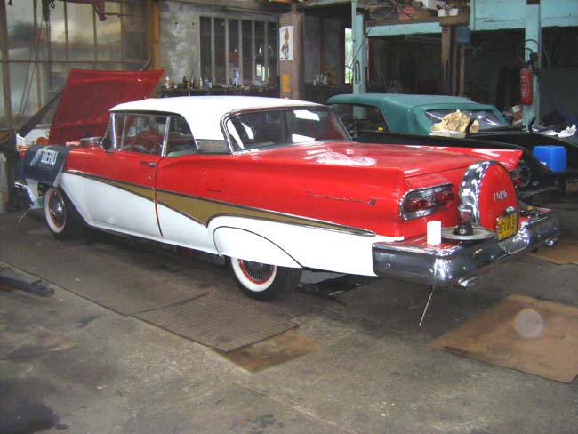

c'est pour eviter de rayer les flancs blancs le long des trotoires...Xavi3r a écrit :Yvon, à quoi servent les antennes sur le pare-choc ? ( je sais que ça a été dit maintes et maintes fois, mais impossible de me souvenir..
- thunder-430
- Messages : 3469
- Messages : 27602
ça s'appelle des "curb feelers" ...
ça résonne dans la caisse quand elles frottent les bordures de trottoir, et ça permet d'éviter de frotter les flanc blancs
- Messages : 27602

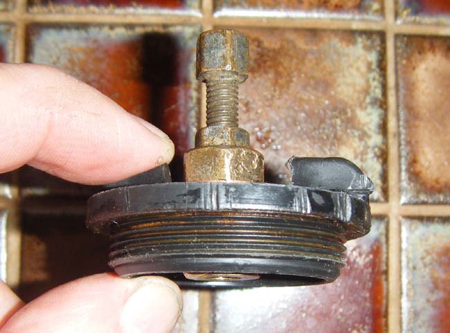

ce matin j'ai voulu faire l'essai sur route, mais patatra !
plus de frein, ... pédale au plancher !
il y a une fuite au répartiteur arrière ...
demain je vais revoir tout ça

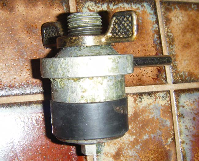

hier nous avions bricolé un bouchon de Maitre cylindre ...
mais le trou d'évent avait été oublié ... puis bouché ...
et malgré tout il y avait des fuites ... par le filetage
déjà on ne peut pas bien travailler avec un tel matériel ... nous avions presque réussi
Olivier m'a donné un bouchon d'un ancien appareil de purge automatique ARC50, mais qui n'est pas à la bonne taille ...
et j'ai fait le tour des pros ..........
impossible à trouver !
peuvent me commander l'ensemble des bouchons à raison de 80 euros pièce HT
c'était pourtant pas mal, avec ce caoutchouc expansif

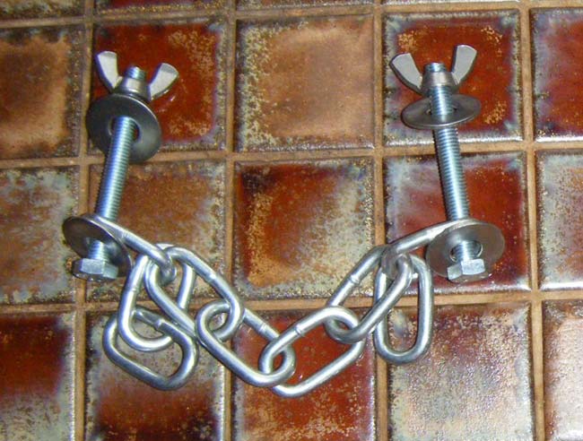

en attendant je viens de préparer ceci après avoir percé 2 trous sur la plaque qui se pose sur le maitre cylindre ...
la chaine passera sous le MC et on aura à serrer les 2 papillons
déjà plus facile d'utilisation
et le problème vient que le MC va un peu sous le débord de la caisse et l'accès pour le boucher est bien difficile

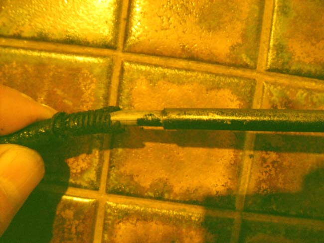

mais ... fuite à la sortie de maitre cylindre ...

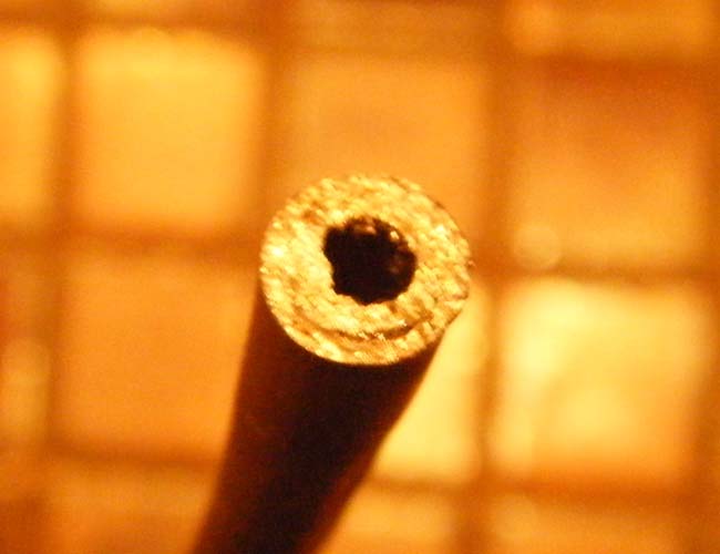

en fait le tuyau est coupé juste à la sortie du connecteur, et ce connecteur est en si mauvais état que l'on a du mal à le serrer, on a refait le collet mais ça fuit toujours ... et pas d'autre sous la main

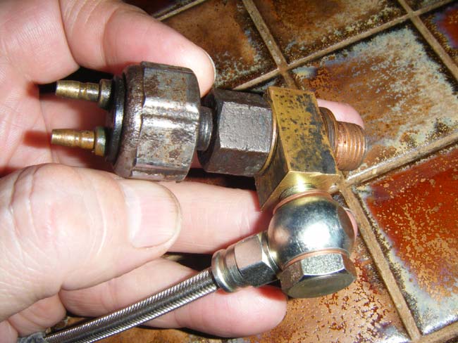

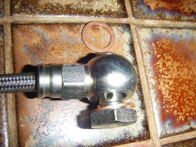

connaissez-vous les raccords banjo ?

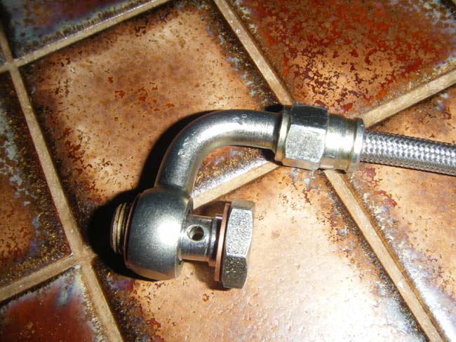

je viens de fabriquer une "durite" pour aller du maitre cylindre au répartiteur avant...
c'est fait à vie d'une façon très simple :
- un tuyau en ... (m*rde j'ai oublié le nom, pas téflon) en technyl!
- tuyau gainé d'une tresse inox
- tu positionnes une petite "ogive" entre la gaine et le tuyau, et tu serres ton raccord à oeil, c'est à vie.
- tu relies ensuite ton raccord à oeil sur la pièce en question, entre 2 rondelles cuivre et tu serres... c'est démontable à ce niveau
il y a des raccords droit, à 45°, à 90° etc ... et les vis ont différents diamètres, avec pas eu ou us
le plus dur à faire est le montage du premier raccord ... après ça va ...
les tuyaux existent en plusieurs diamètres, freins, essence, air ...

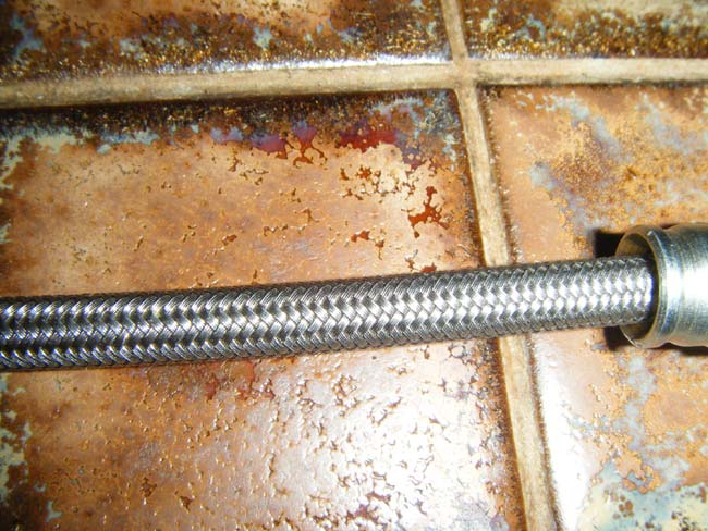

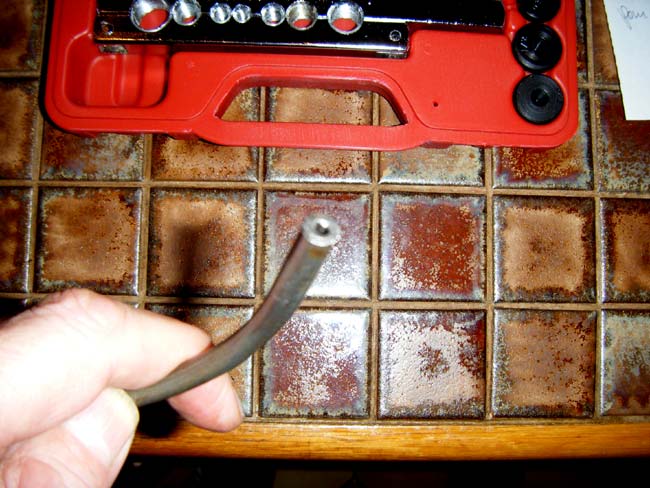

bon, pas facile de faire dans le détail puisque ça tire de tous les côtés à la fois ... les pour et les contre ...
il y a deux choses :
- raccord banjo avec tuyau caoutchouc gainé inox, dit aviation (flexible)
- raccord banjo avec tuyau technyl également gainé inox, en apparence aviation mais rigide.
le tube en technyl n'est pas considéré comme du flexible ou du souple, je l'ai dit au début, (voir le lien) ça n'a strictement rien à voir, un tuyau a une mémoire de forme, bien droit mais qui peut accepter une certaine courbure manuelle, sans outil spécifique, ce tube technyl remplace avantageusement le tube acier et est plus facile à mettre en oeuvre : les constructeurs autos s'y collent comme on dit
relevé sur Caradisiac :
TECHNYL STAR™ AFX est ainsi la solution pour la substitution du métal, et notamment de l’aluminium et d’alliage métalliques …
L'entreprise ajoute que TECHNYL STAR™ AFX est un produit adapté à une large gamme d’applications du secteur de l’automobile ou des biens industriels et de consommation. Grâce à sa grande rigidité
et si j'ai parlé du "flexible" que certains considèrent comme illégal, c'est uniquement pour vous apporter la preuve qu'il est homologué
d'ailleurs, dans ce reportage le gars assimile ses tuyaux à des tuyaux dit "aviation" depuis longtemps ...
il est pourtant facile de faire la différence :
les banjo/technyl ont un écrou pour sertir le tuyau (ou tube), c'est sur le marché depuis mars 2008
faut être à l'écoute des nouveautés utiles ...

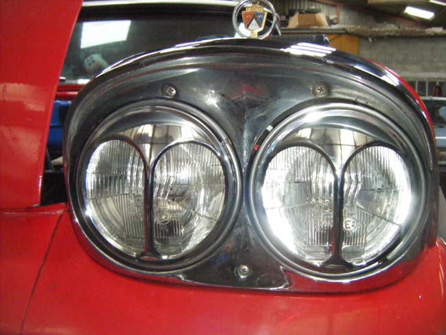

tiens je suis passé au garage cet am pour installer ceci : des "cat eyes"
ben m*rde alors je vais me faire aligner au contrôle technique
parce que ça devrait être comme ça :
et une autre petite gâterie sans que ça ne soit du luxe
bien mieux effectivement

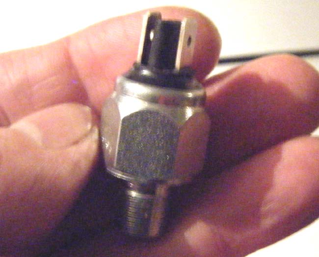

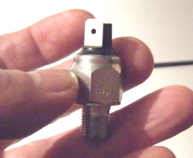

- modification sortie du maitre cylindre, j'attends un switch dot5 des usa

et pour en revenir au switch spécial dot 5 silicone, le voici
sur un zoom on peut voir la différence quand les deux sont cote à cote mais ici sur 2 photos de la même pièce sous un angle différent, donnez moi donc la différence avec un original ...
comment un contrôleur va-t-il savoir si ce n'est pas le bon contacteur ...

bon pour avancer un peu, et c'est le cas de le dire
on a ouvert les portes du garage pour faire enfin le premier essai sur route !
nickel chrome sauf que :
- cliqueti des poussoirs, à la vidange je remets de la 20w50
- pas de feux stop, et pour cause, pas les bonnes cosses
- volant de travers d'un cran
- témoin de température à 0
- témoin d'essence à 0
dans la semaine je branche la masse moteur/caisse et ça devrait aller mieux pour le témoin d'essence, pour la température le contacteur a été peint en vert donc à gratter un peu ...

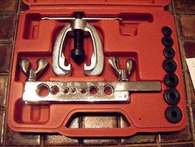

à propos d'outillage, les deux copains m'ont ramené ceci des usa
et ce soir je me suis dit : "tiens je vais tester l'appareil avec mon ancien tube de frein ...
et là sacrée surprise, comme à la télé
tiens donc ... que vois-je ...
j'ai coupé pour récupérer le raccord, et je trouve deux tuyaux l'un dans l'autre, bizarre
en fait le collet battu faisait étanchéité
et si vous ne me croyez pas ... à l'autre" bout
mais quand j'ai voulu faire un nouveau collet battu, problèmos !
les tuyaux ne sont pas us mais bien français
si je m'attendais à ça et à ce bricolage de ouf !
et le mieux, semblait pas y avoir pas de fuite
