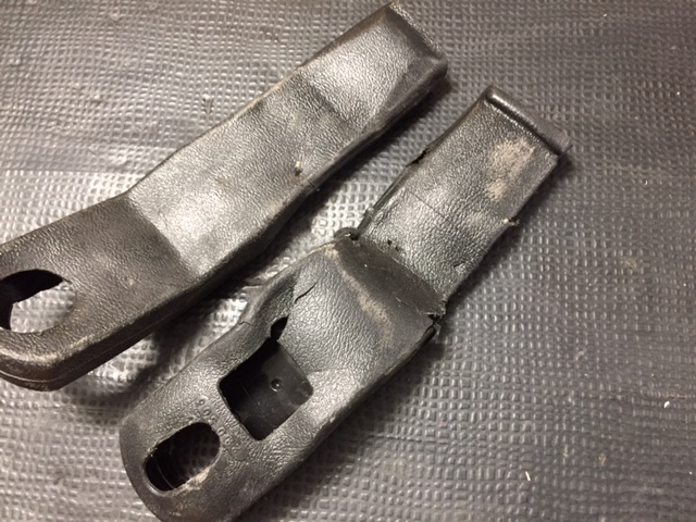

Bonjour

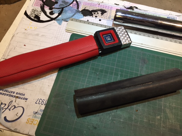

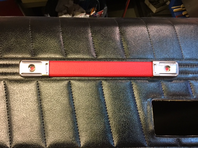

ces temps ci,pas la forme olympique,donc je fais des "bricoles" (évite de faire des conneries en mécanique)

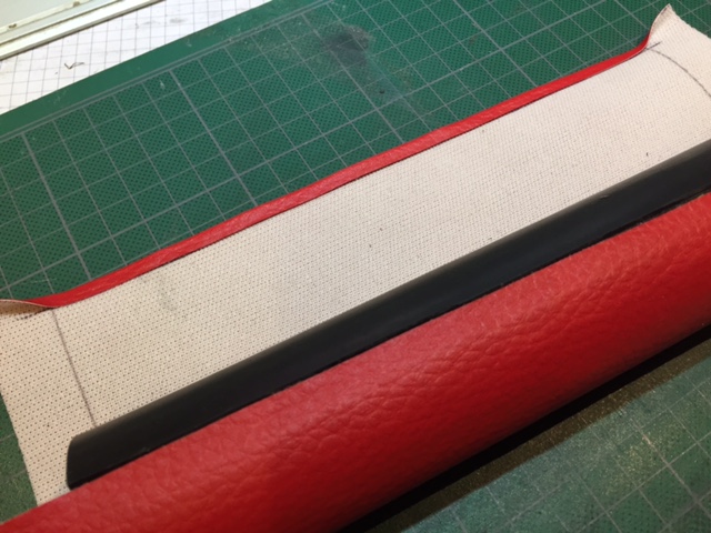

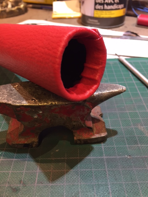

j'avais des supports de ceinture de sécurité en vilain plastique.Une a du être dévorée par un rot affamé coincé dans la voiture.....
ça ne vaut pas une fortune,mais racheter ça....c'est cheap,mal fait.Donc,fabriqué deux "tubes" en feuille néoprène,collés avec un adhésif "indécollable" 3 M,découpe de vinyl rouge (ça tombe bien,en ai acheté deux mètres....) et fabrication de gaine collées.
avec un rabat .Le plus dur c'est la partie que l'on fait rentrer.
Ca donne ça:
je ne touche pas à l'intégrité structurelle de la ceinture,elle "tiens" droite mais se courbe et je trouve ça mieux finis.
Dans le mème genre,je n'avais pas de poignée de fermeture porte sur ma caisse,les ai bien trouvée chez fournisseur mais l'idée de mettre 2X50 usd plus frais de port plus douane pour ça.....
J'ai trouvé des poignées de valise que j'ai habillées en vinyle (5 euros les 2.... et ça va donner ça:
Bon,la je mijote des petits panneaux habillés de vinyle pour rendre moins tristes mes panneaux.Vous mettrais ça dès que fait.
Pense un de ces 4,je vais devoir apprendre à me servir d'une machine à coudre....
Ca donne ça:

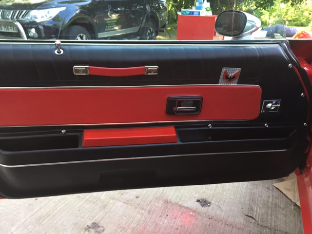

CC

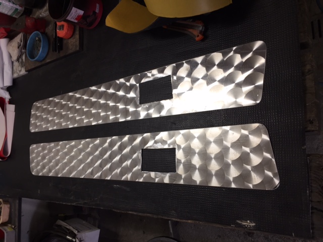

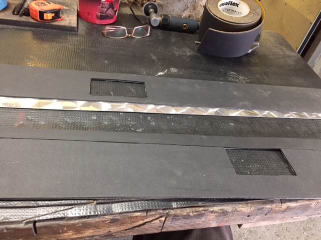

On s'est occupes de la C3,mais un peu fait par la bande mes fameux inserts de porte en skai rouge posés sur alu moussé plus chrome.....
ça donne ceci.Moi,j'aime bien (bon il y a les poignées portugaises,mais j'aime bien les portugais....
c'était moche et triste
Tout noir,tordus,terne,bref je préfère.Trouve ça pourrait etre un truc genre "full options".
Tout ce skai,me confirme le fait que je referais moi mème mon tableau de bord qui est craquelé et un peu tordus sur un endroit.

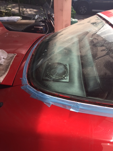

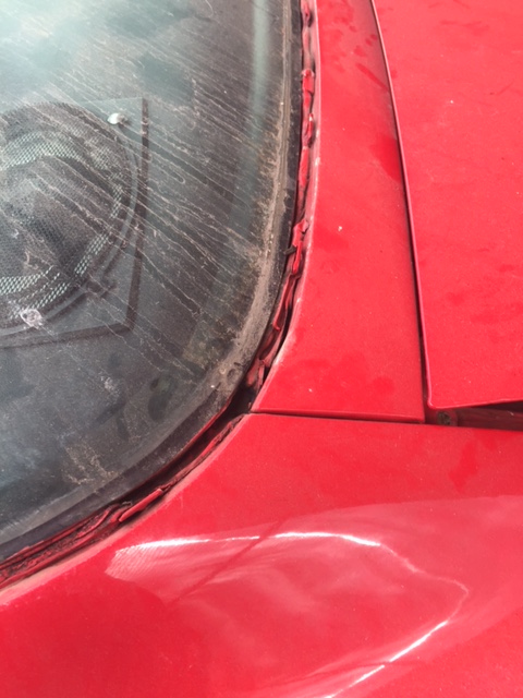

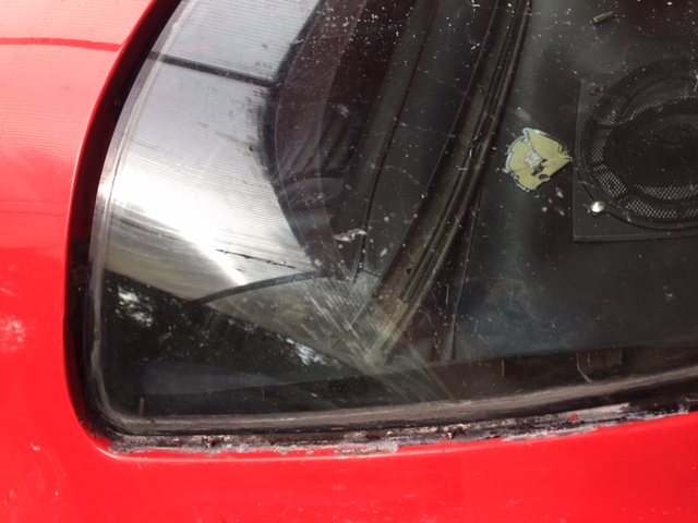

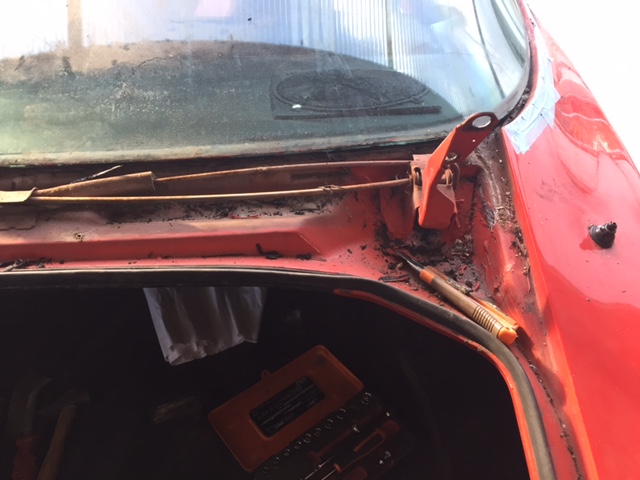

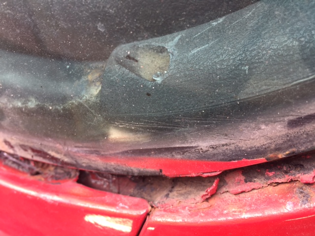

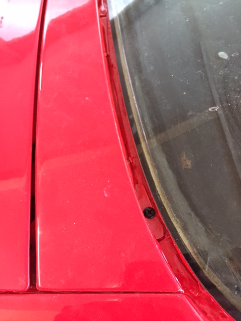

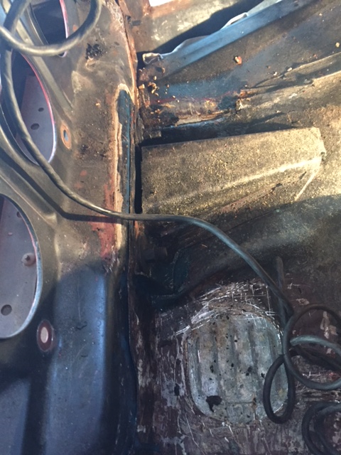

je suis vraiment mon pire ennemis et resterais toujours incorrigible.......Vous savez que j'ai restauré l'avant,que je fesais des "bricoles" dans mon intérieur,la C3 de mon fils bientot remontée,normalement tout roule,je devrais etre calme,détendus du gland et tout ça......Et bien,j'avais repéré un truc qui ne me plaisait pas au niveau de la lunette ar,de la rouille sur le retours de vitre.Bon,pas de hate,j'avais le temps.......sauf que je commance à enlever les baguettes alu,histoire de voir comment ç'est la dessous...
Des tonnes de mastic (silicone pare brise) et comment veux tu que l'eau s'écoule?
donc je délimite la zone et au cutter et ciseau à bois,j'enlève ce p....n de silicone .Une abomination à retirer ! m'a fallu deux jours (un peu peur aussi de voir la lunette exploser...)
j'ai finalement réussis,retiré toutes les agraphes (métal sauf deux plastique),traité un premier coup à l'acide phosphorique.Heureusement,pas de perforation,mais il était largement temps et de plus ai trouvé pourquoi il y avait de la rouille coté support intérieur: la colle pare brise doit avoir des bulles,l'eau arrive à rentrer et donc à humidifier la gouttière.Je vais donc: masquer la zone propre ("entourage"lunette sur environ 1 cm car peinture cloque,rouille),poncer finement,peindre en bi composant à l'aérographe ,faire un joint poussé en butyl (obligé,l'eau rerentrera sinon),mettre ensuite les agraphes et refermer le tout.Apparamment la lunette est d'origine,donc ça date du début.
Et tant que j'y etais,dépose du capot de coffre,retiré le mastic qu'ils méttaient à la truelle sur les assemblages de panneaux,brossé,mis ferrose dans les assemblages et repoussé le métal au marteau à planer,injecté du ferrose dans les jupes d'aile (vais faire un bout de grillage,si tu fait tomber un truc dedans,jamais tu le récupère...),ferrosé tout l'intérieur.
Je vais masquer près des bords,peindre le tout (on vois que dalle dedans,sera mieux en rouge comme d'origine,repasser bien propre le faisceau elec (qui brinqueballait de partout,un vrai boxon),mettre un contact de porte et un "vrai" éclairage int (il y avait une ampoule (retirée) permanente,mème pas inter au mercure)
Bien plus tard,je mettrais du Dynamat,mais ça sera quand je ferais mon intérieur,ça fera moins caisse de résonnance.
A si,mettrais photo de ma roue de secours,elle est d'origine ! et encore belle.
Bref,je ne me referais pas,j'aurais pu rester peinard......

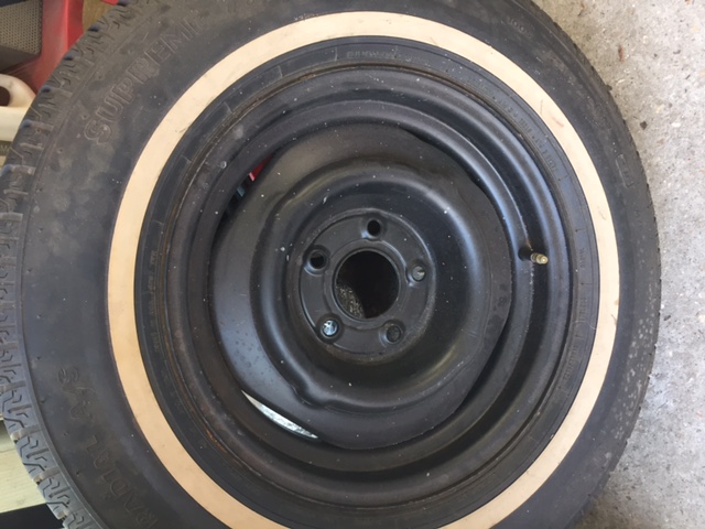

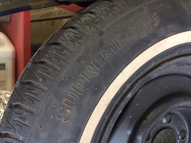

ma roue de secours,je ne jurerais pas sur ma tète,mais bien possible qu'elle soit d'époque
Marque SUPREME , jamais entendus parler.
La gomme n'est mème pas craquelée.Bon,je ne ferais pas du 100 Km/H avec........

- Messages : 1672
- Âge : 45
Regarde la date de fabrication
3 chiffres année 70 ou 80
3 chiffres et triangle années 90
4 chiffres depuis 2000
- domsobecki
- Messages : 1822
- Âge : 66
Pas trouvé les chiffres mystère......juste: 15085-2 Bah,pas grave.

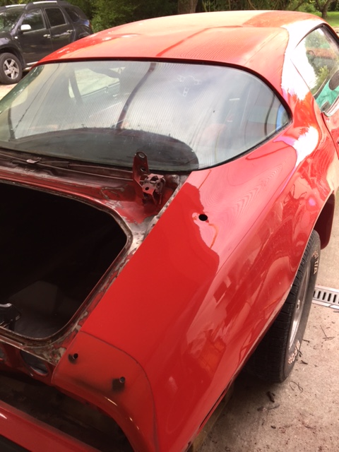

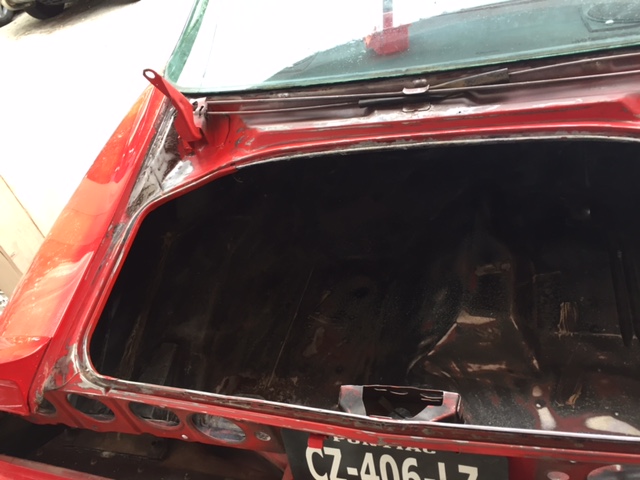

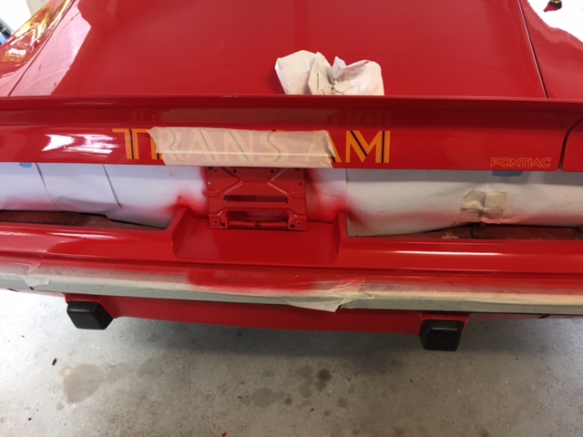

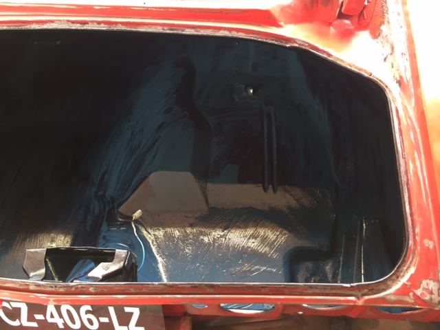

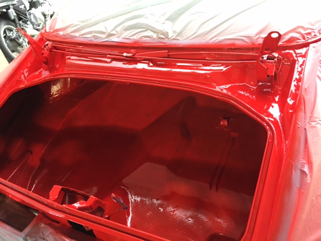

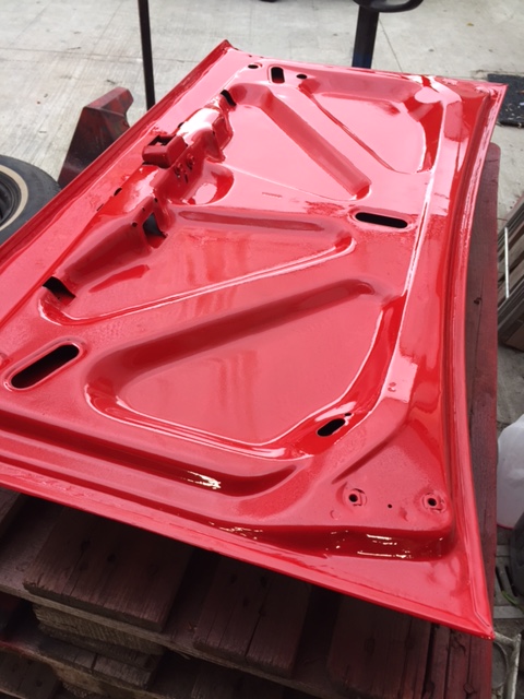

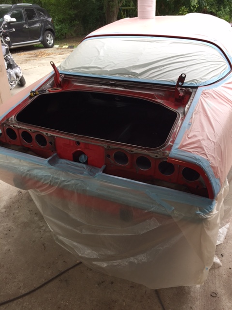

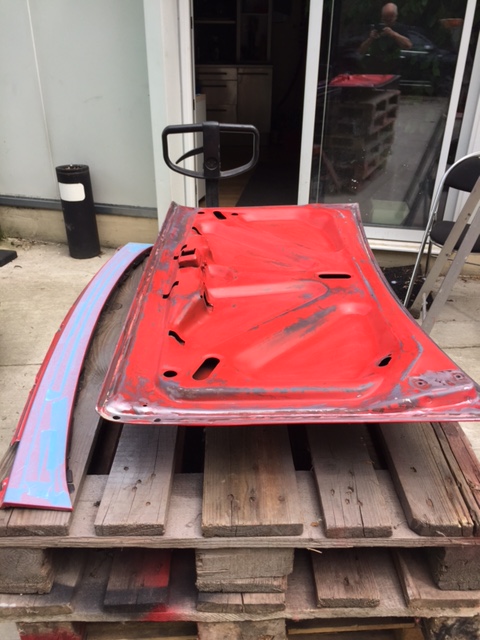

Journée peinture pour l'arrière.Après neutralisation de la rouille,polissage des zones autours
grosse séance de masquage
peinture bi composants Restom de la gorge de la lunette ar,la tole cache acharnières,le coffre,le capot du coffre et les cotés
et oui,j'ai peint l'intérieur de mon coffre !!,y compris les hauts.Si vous trouvez que la peinture,ça pue,peignez donc votre coffre.......Mais je n'aimais pas le coté "barbouille en noir pour planquer" et mon capot de coffre est passé de ça;
à ça:
Donc assez content de moi,pour une peinture hors cabine et pro.
Ca a deux jours complets pour sécher,because festival "Rock au chateau" avec ma moitié......
à ça:

- thunder-430
- Messages : 3469
ha, je dis pas que des conneries
tu as raison de peindre l'intérieur du coffre, ma t-bird a l 'intérieur peint en jaune

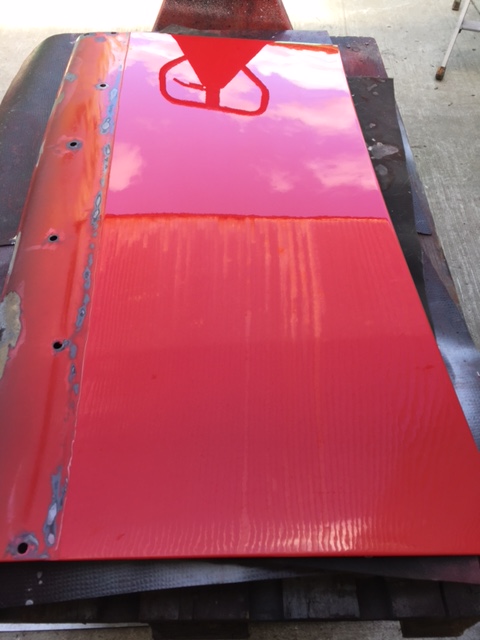

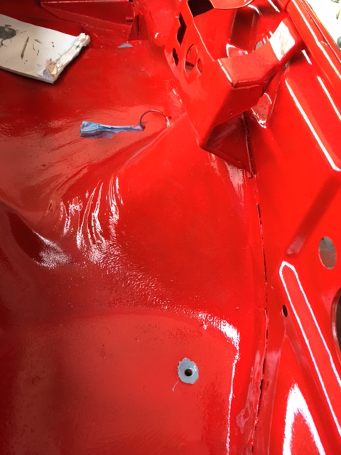

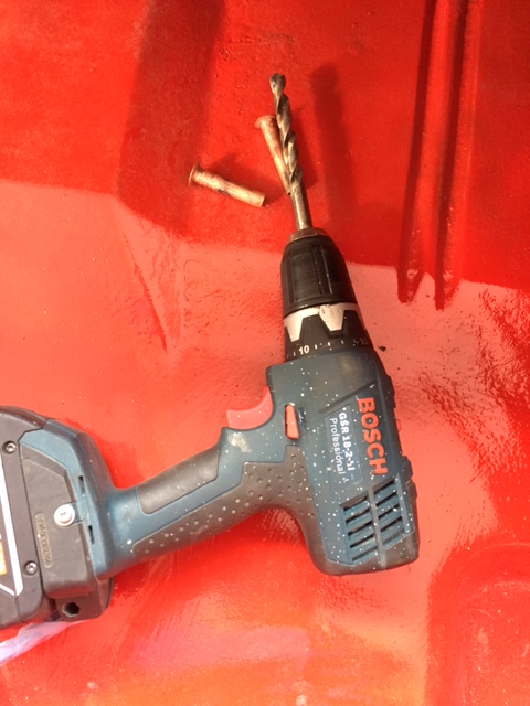

J'ai fait des trous dans mon coffre!!!!!!
Il est dingo,penserez vous.Mais non,c'est un piège en cas d'eau répandue,de pluie.Donc fabriqué des colliers battus en cuivre,percé,mis avec résine epoxy.Demain,fais une retouche peinture à l'aerographe

- thunder-430
- Messages : 3469
pourquoi ne pas l'avoir fait avant la peinture..
pour les trous..
- domsobecki
- Messages : 1822
- Âge : 66
la réponse est: j'y ai pas pensé........

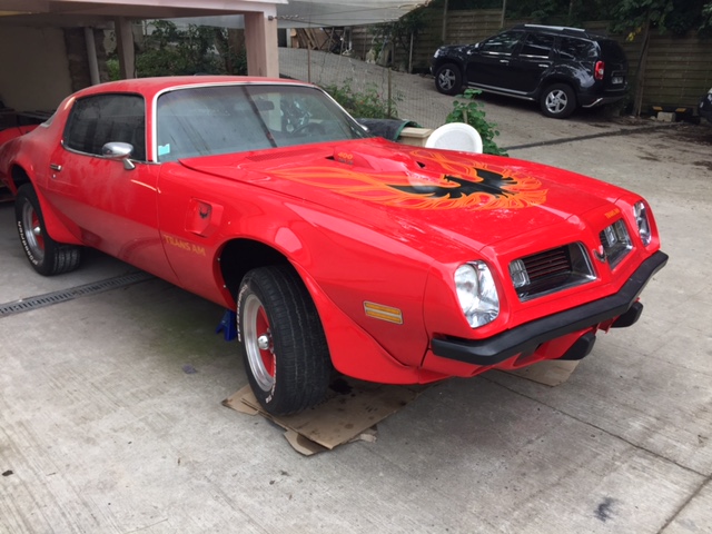

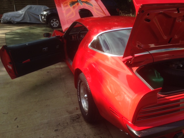

Bonjour
j'ai fait mes premiers tours de roue (pour aller faire le plein.....) avant hier avec mon fils et la meute de chiens sur la banquette arrière. Pas de soucis graves,la direction un peu "flottante" (ou j'ai oublié) ,je vais régler la vis sur boitier pour voir,une purge de frein nécessaire (pédale un peu spongieuse,pourtant,2 purges dans les règles,et un culbuteur qui chante (je vais faire des déflecteurs et les re régler à chaud)Je me suis un peu occupé de l'arrière,repeint à l'aérographe après enduis le bumper qui était fissuré (comme sur corvettes,matière souple et peinture "dure","endura" je crois) pour faire propre car n'ai pas l'intention de la repeindre de suite

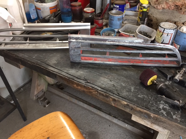

je dois repeindre le noir du caoutchouc (les carossiers avait tout peint en rouge puis noir,un jour je démonterais le truc à fond comme l'avant)
j'avais évidemment noté que les entourages de feux etaient en duralumin,il a fallu que je les décape,polisse et vernise (ne me referais pas....)
terminé les finitions de mon coffre
remis cache lunette ar (repeinte partout sauf la partie visible,masquée
j'ai ferrosé la partie métal intérieure du support lunette ar,vais mettre un coup de noir mat,néttoyé et amélioré les garnitures en plastique de lunette
avec un raviveur (ouatrol),fait un lot de bord avec vieux cric de Ford Transit (car le cric US est parfait pour démolir les pare chocs) et vais installer éclairage de coffre .Mettrais des photos dès que fait.
Je commence tout doucement à me dire qu'il va falloir que je me trouve une autre maquette taille 1/1.........
