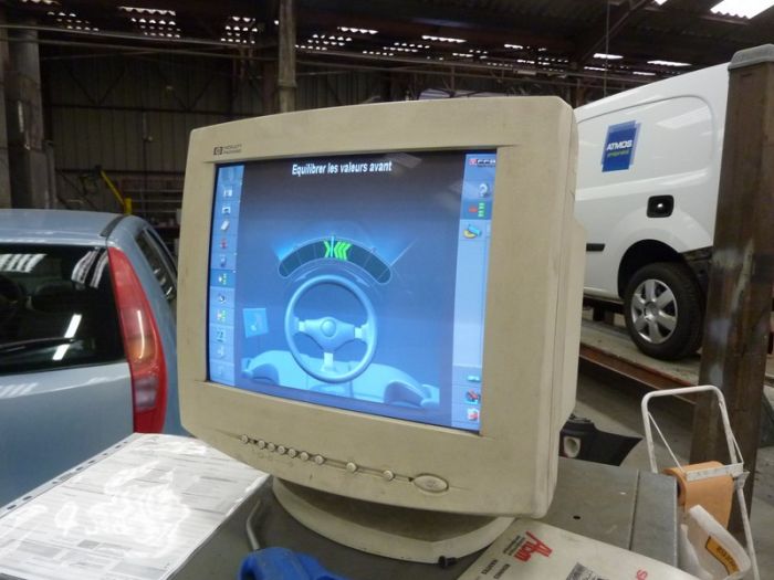

aujourd’hui"hui, c'est géométrie, sortez les rapporteurs :
après 4 heures de réglage et d'essais , çà roule droit, ça tourne bien mais çà vibre
, il est vrai que les pneus de 4x4 ne sont pas prévus pour ce genre d'engin, allez on cherche des jantes en 18"
demain, fin des joints et chromes extérieurs.

- Messages : 2631
- Âge : 81
Il est bien probable que les pneus de voiture ne supportent pas la charge. Fais attention à ça; tu dois avoir le poids de l'essieu avant et arrière; l'essieu avant ne va pas être beaucoup plus sollicité en charge, mais l'essieu arrière oui...sglimousine a écrit :
après 4 heures de réglage et d'essais , çà roule droit, ça tourne bien mais çà vibre, il est vrai que les pneus de 4x4 ne sont pas prévus pour ce genre d'engin...
- sglimousine
- Messages : 213
- Inscription : 16 nov. 2014, 19:46
- Localisation : 35310, chavagne
- Âge : 46
merci des informations, je sais pas si des pneus utilitaires renforcés (comme mon camion) peuvent se monter sur des jantes en 18" et est-ce que cela existe ?Roger a écrit :Il est bien probable que les pneus de voiture ne supportent pas la charge. Fais attention à ça; tu dois avoir le poids de l'essieu avant et arrière; l'essieu avant ne va pas être beaucoup plus sollicité en charge, mais l'essieu arrière oui...sglimousine a écrit :
