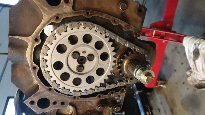

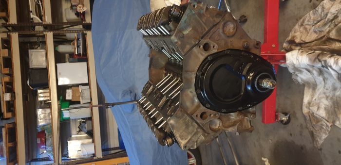

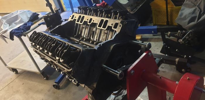

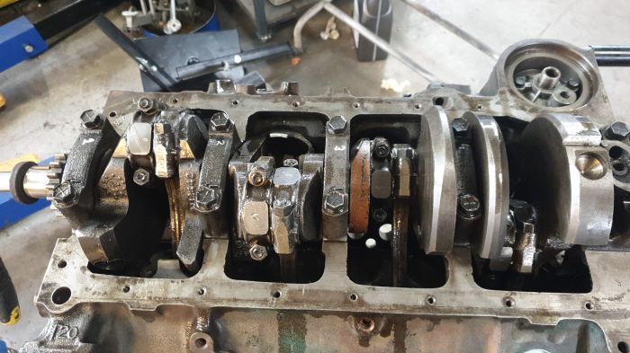

Voici quelques images sur la reconstruction du V8 qui avance bien: bas moteur et aac et distri et culasses et tiges culbus poussoirs remontés et réglés.
Maintenant je dois trouver l'admission et le carbu 4 corps qui va avec. J'étais en 2 corps d'origine mais en passant en 4 corps avec un 500cfm ou 570cfm même je ne vais pas consommer bp plus mais j'aurai un meilleur remplissage, surtout que l'aac remonté ouvre un petit peu plus les soupapes et un petit peu plus longtemps. Légère optimisation car en 1975 ces v8 sont vraiment des poumons. 🙃
