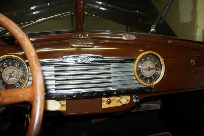

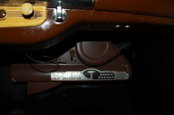

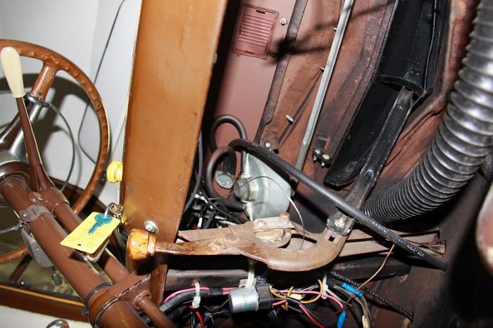

Je poursuis mes investigations sous le tableau de bord et autour.
C'est assez sain:
Le bloc chauffage :
Le tableau de bord :
Demain j'enlève... les moquettes.

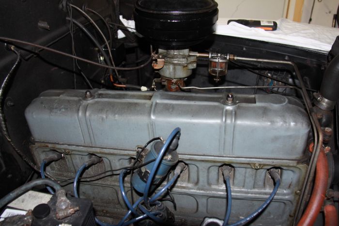

Message par canastel » 13 juil. 2019, 09:07
Le cache culbuteur est marqué : sûrement une casse antérieure de la rampe ou autre.
Je vais donc aller voir dans les cylindres et ensuite prendre les compressions.
J'espère qu'elle n'a pas été réparée à la va vite pour la refourguer en France... :mrgreen:

Messages : 27439
Message par Yvon » 13 juil. 2019, 09:13
ton moteur me semble très propre !
j'ai le même filtre à essence sur ma Cadillac, c'est d'origine :hein01:

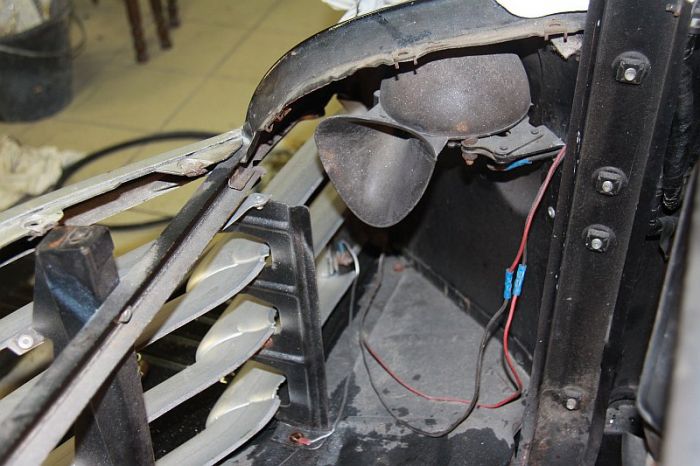

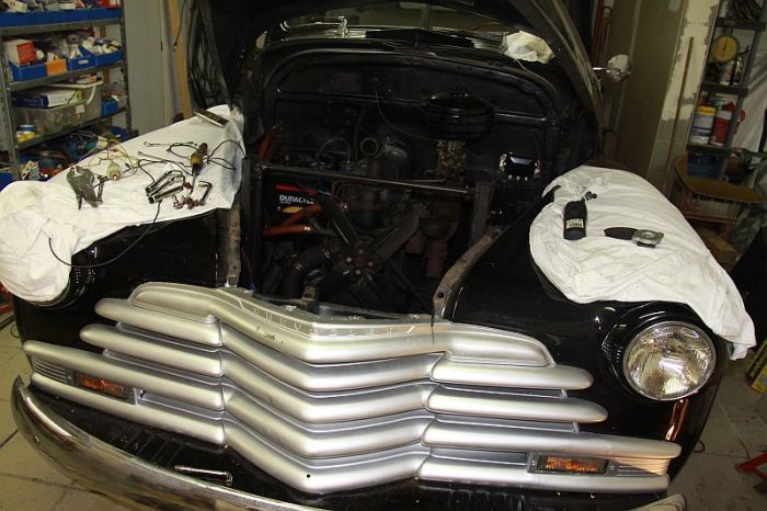

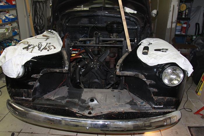

Message par canastel » 27 juil. 2019, 08:14
Bonjour,
Ça y est, le démontage a commencé :
Dépose de la face avant et des tôles d'habillages pour réfection totale du radiateur.
Démontage de la calandre avant de l'envoyer chez le chromeur.
Je vais en profiter pour remettre un coup de fraîcheur aux tôles de forçage de l'air vers le radiateur.
Et surtout revoir tout ce rafistolage sur l'électricité.
Surprise ! Les " Horn " fonctionnent toujours... mais pas à partir de volant :roll:
Les pièces sont commandées pour refaire intégralement le système de freinage arrière et les joints spi de sortie de pont qui fuient dans les tambours.
J'ai fait rajouter au colis un kit embrayage, parce qu'une goutte sort de la cloche de boîte à vitesse >> joints à remplacer...
Ensuite, ce seront des essais plus poussés pour déceler d'autres problèmes (éventuels) :mrgreen:
