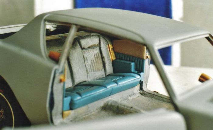

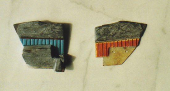

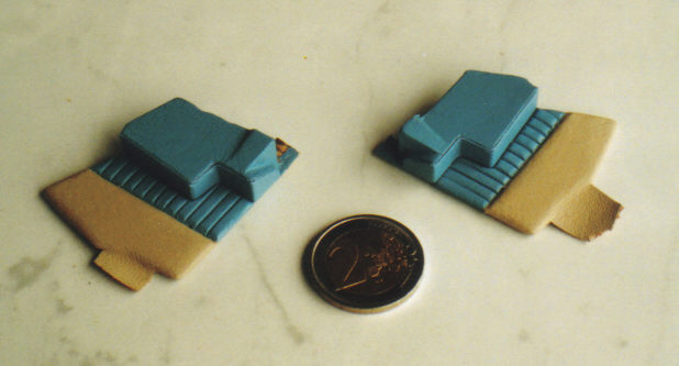

Ayant acheté le cuir et reçu la peinture, il me fallait bien voir ce que ça donne sur les pièces que j'ai pu récupérer et modifier du "vieux modèle". La pièce à droite est le revêtement intérieur arrière gauche en cours de travail. Pour faire les coutures, des bandes de cuir sont collées sur la base, en brun sur l'image. La pièce à gauche a en plus le cuir définitif.
Les 2 panneaux sont recouverts, y compris l'accoudoir. Entre les 2 teintes il y aura une moulure chromée et un cendrier (pas encore fabriqué) dans chacun des accoudoirs. Le bout de cuir clair qui dépasse sera collé au montage définitif sur le cadre de la vitre latérale.
Voilà ce que ça donne dans le modèle, avec le placet du siège arrière. Le dossier est encore brut; chaque chose en son temps. Placet et panneaux latéraux ne sont que posés dans l'auto pour la photo.

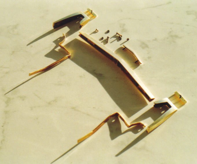

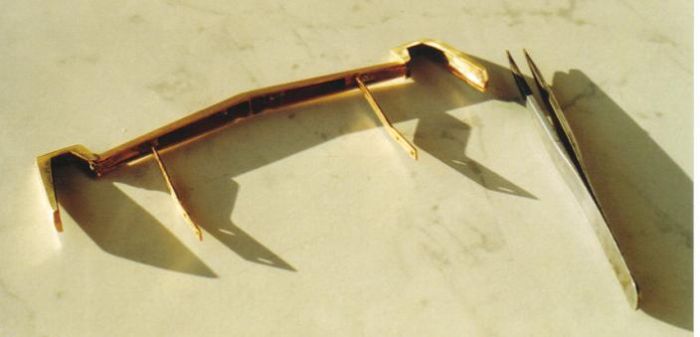

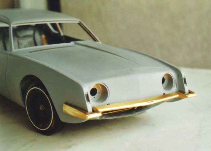

Le pare-chocs est prêt à être installé. Les vis pour les supports principaux sont assez faciles à installer. Les extrémités du pare-chocs sont fixées aux ailes avant par une vis les traversant; c'est un peu plus délicat pour le faire, mais c'est encore possible.
Le voilà installé.

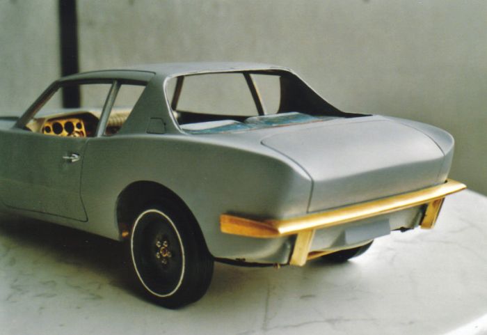

Puisque j'étais sur la lancée, j'en ai profité pour fabriquer le pare-chocs arrière. Là, j'ai dû prendre des libertés par rapport à l'auto à l'échelle 1:1: les supports longitudinaux sont fixés au châssis sur l'original et les extrémités sont aussi fixées aux ailes arrières (avec des renforts). Un dégagement de chaque côté du plancher du coffre permet l'installation des vis par dessous. A cause de la place sur le modèle, l'installation de vis par dessous n'est simplement pas possible. Comme le pare-chocs doit bien tenir quelque part, j'ai avancé le point de fixation des extrémités et elles sont vissées par l'intérieur du coffre; de plus, un renfort assez solide camouflé derrière les bananes relie le châssis au pare-chocs.

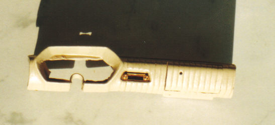

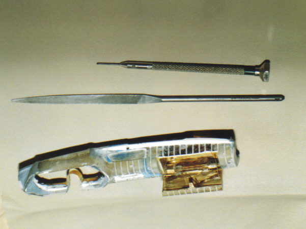

Pour varier un peu les plaisirs, je me suis attaqué au tableau de bord. Mon original a été un peu retravaillé; là, il est prêt à être recouvert de cuir.
Et voilà! La qualité de l'image est discutable, je ferai mieux la prochaine fois!
Et maintenant? pas encore sur ce set de photos, il y a l'ouverture pour les feux arrière, ceux-ci sont en travail.

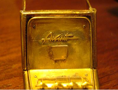

Tout arrive...Comme je vais prochainement souffler quelques bougies, je recevrai à cette occasion un appareil numérique. Comme il sera à partager avec ma partenaire, elle en profite pour apprendre à le manier. Hier, on a fait un essai, voici ce que ça donne:
Vu sur un écran, le mot "Avanti" n'est pas très bien fait, il a la même apparence qu'avec une loupe. Il faut dire qu'en réalité, il fait 10 mm de long; l'espace entre les caractères est trop fin pour une lime, même très fine, donc assez délicat à fabriquer. Ultérieurement, il sera chromé et la base sera peinte en brun-beige; la partie extérieure de la console sera recouverte de cuir turquoise.

superbe Roger
Mais tu n'as pas peur que le chrome sur une pièce aussi petite et délicate, recouvre les détails
