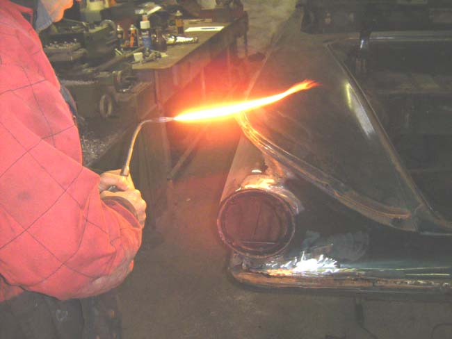

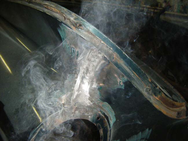

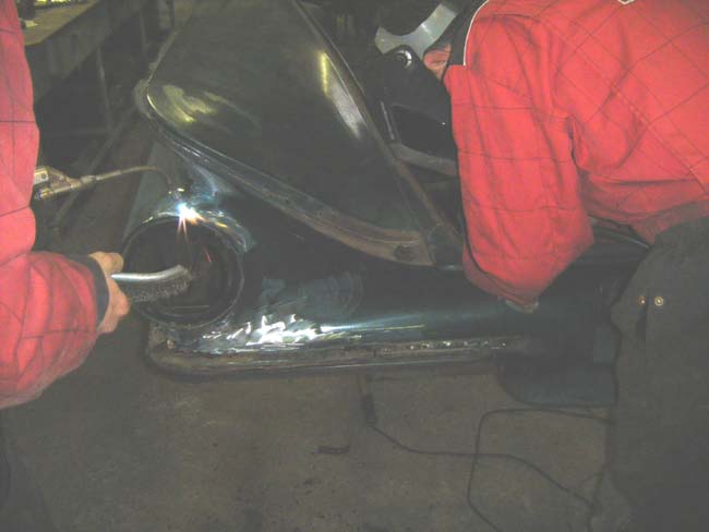

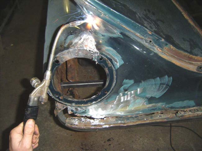

et voilà comment les ailes sont raccordées :wink:
au chalumeau, voui !
et ça coule ...
ça coule ... la fonte des neiges ...
mais ça fume aussi :lol:
attention de ne pas se bruler :wink:
voyons de plus près :hein01:

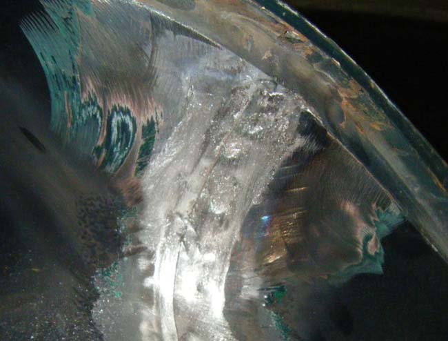

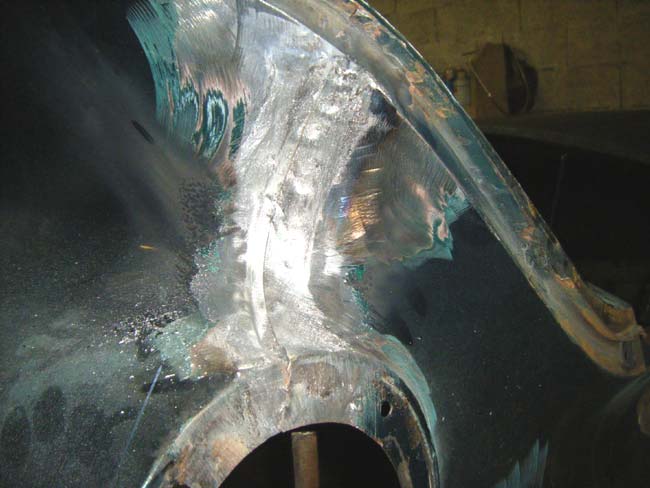

tous les raccords sont chargés d'étain, ensuite c'est râpé, poncé et poli :D
oui la politesse, non la politur, ... pas la police non plus ... :roll:
mais presque la peau lisse, ... voilà, le polissage final ou le ponçage :lol:

Enfin j'ai reussi à me liberer 20 min pour passer :roll: Rémy avec la disqueuse et Olivier au chalumeau, on ne les arrête plus ces deux la :lol:
Comme quoi au vue des photos on ne s'imagine pas ce que cela pouvais être dessous :shock:

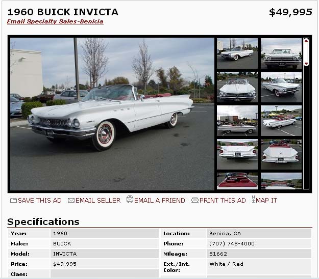

ici c'est $18.000,00 et d'ailleurs, vous avez découvert l'état de délabrement de l'auto en même temps que nous, quand le "voile" a été levé, heureusement que dans la même boite il y avait cette belle skyliner 58' :oops:
une autre encore pire est à vendre pour $17.000,00 aux usa, sur un autre site, je dis pire car là il n'y a vraiment rien de bon, ni sellerie ni capote ni moteur.
quand on relève son prix en très bon état c'est de $49.000 à $59.000,
nous avons de la marge mais nous devrons faire du bon boulot et pas n'importe quoi comme on le remarque souvent.

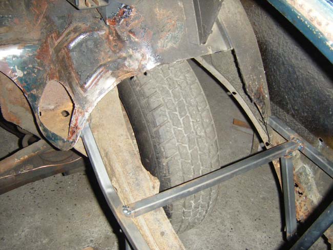

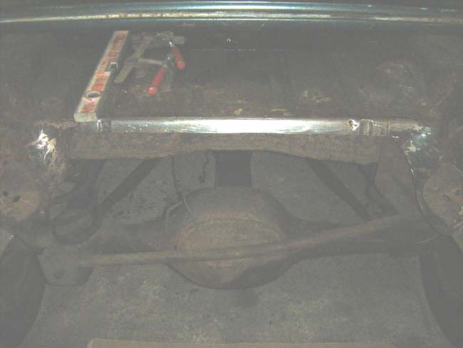

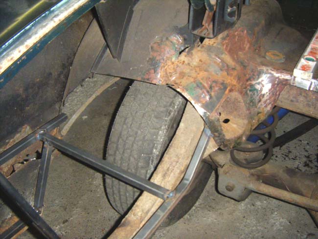

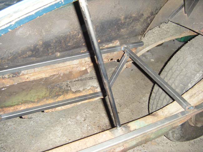

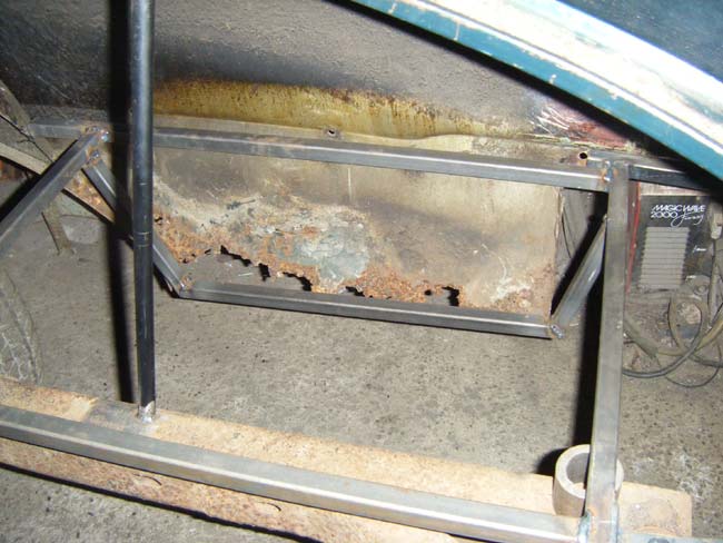

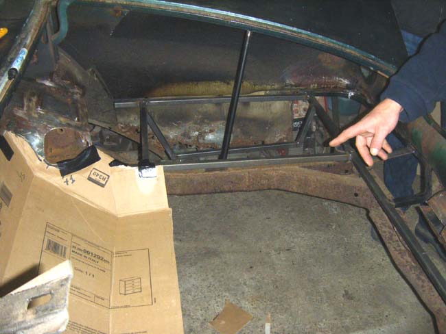

à midi j'ai eu Rémy au téléphone, il ne bosse que 3 heures tous les soir et a pratiquement terminé les renforts du coffre.
demain soir je vais le voir pour vous montrer les photos de l'avancement. :wink:
bien, de retour à la maison à 17h30 et rdv chez Rémy à 18h00, faut pas trainer ... :lol:
il n'avait pas menti, le tour du coffre est bien terminé, regardez plutôt :
ah, problème de flash !!! :o

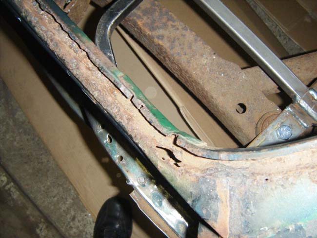

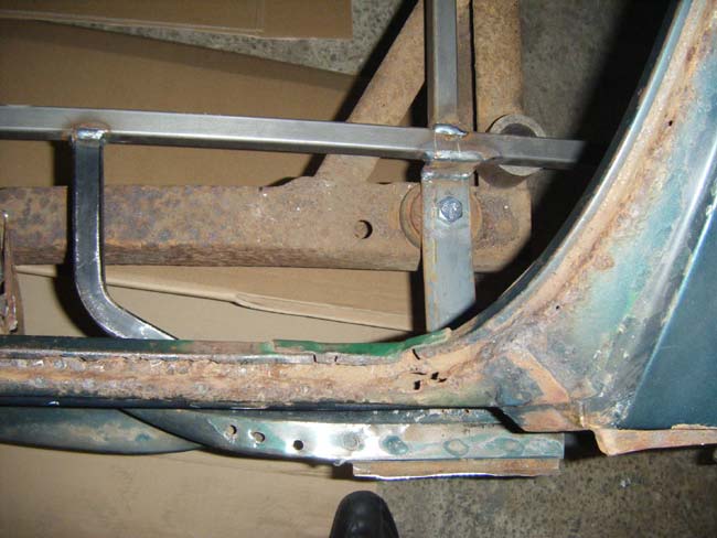

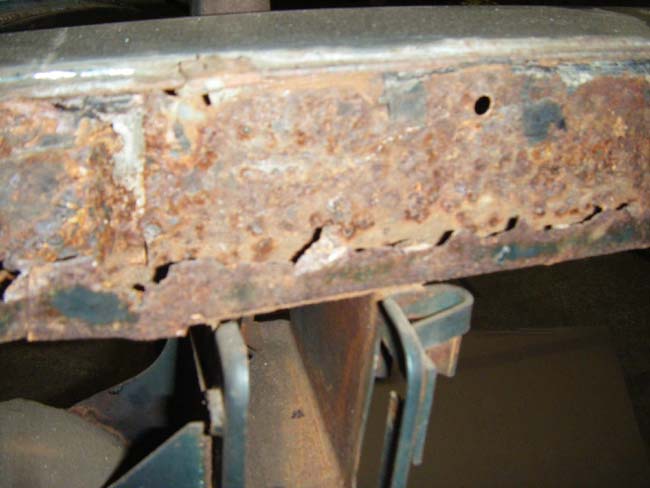

là c'est du côté habitacle, la capote se fixe ici :wink:

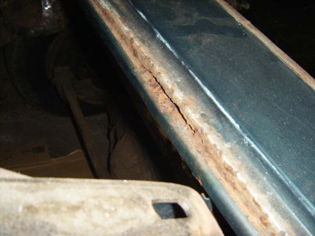

c'est cuit, c'est percé, c'est bouffé, à refaire ! :twisted:

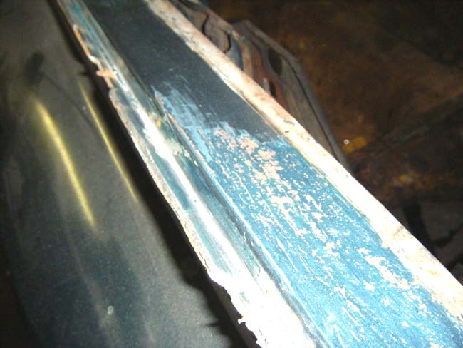

et ici c'est l'entourage du coffre ...
là où s'incruste le joint mousse ...
il faudra tout découper et refaire ...
du coup on s'est dit : faisons plus simple, avec le joint collé sur la partie ouvrante et fini ce genre de problème :wink:

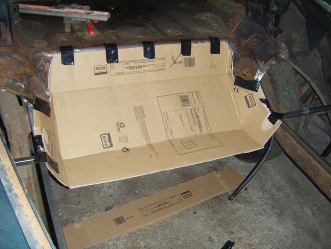

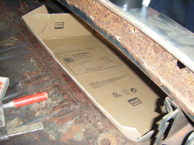

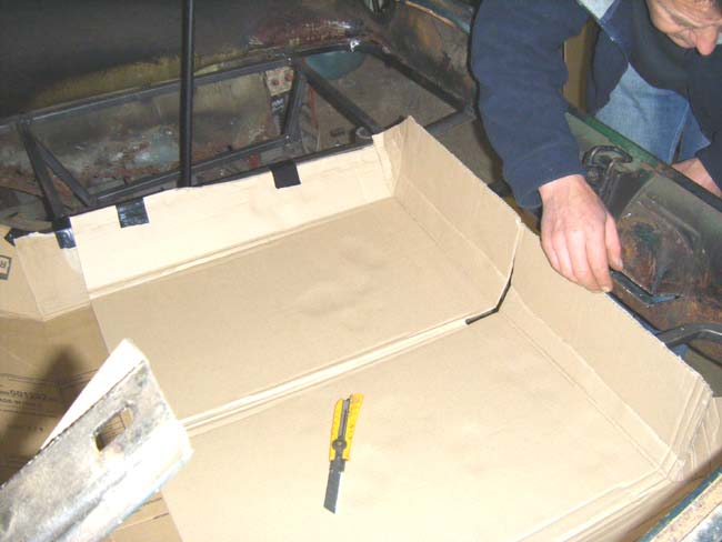

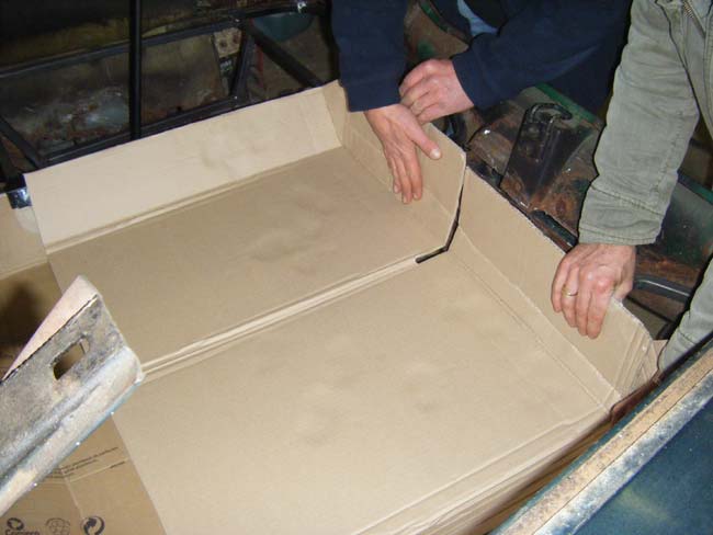

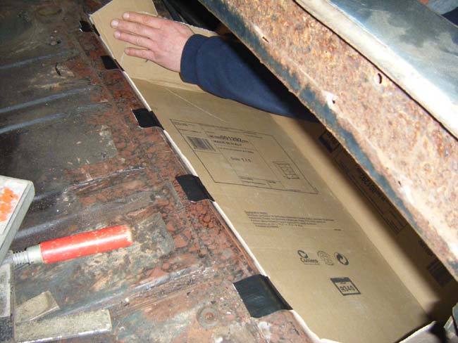

en attendant que la tole arrive ...,

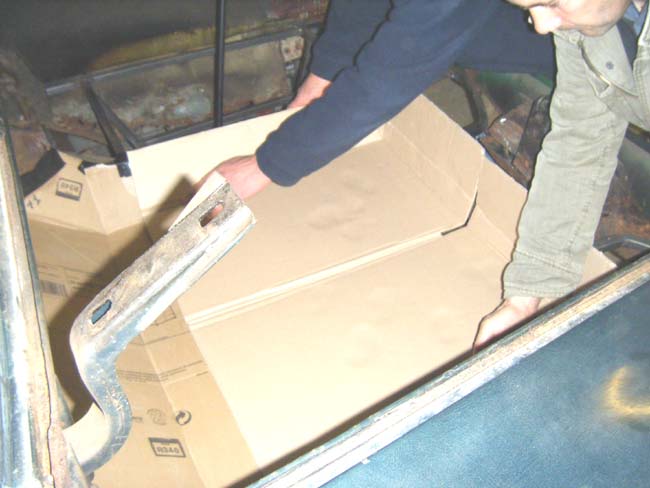

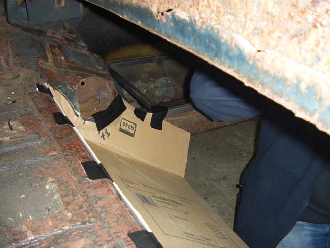

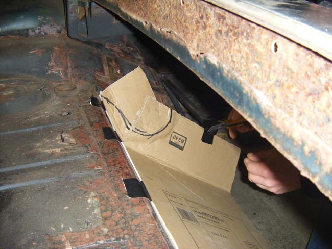

il est grand temps de préparer les gabarits en carton ... :wink:
on positionne et on plie,
on trace,
on coupe ...
et voilà la partie avant du coffre, pas de forme d'origine :wink:
si seulement c'était aussi facile avec la tole ... :rir01:
en fait le fond sera fait en un seul morceau :wink:
là il n'y a que la première partie ...
et voilà la suite ...
même boulot, on trace, on coupe
et voilà le travail, reste plus qu'à replier vers l'arrière :wink:
mais ça fait déjà 1 1/2 heure que l'on est là, et il nous faut rentrer à la maison, on lache salement Rémy, on le laisse tomber pour les 2 côtés plats :lol:

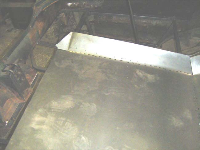

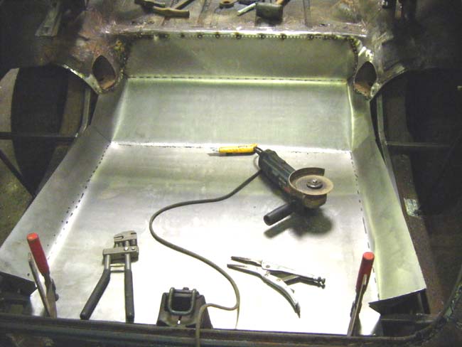

samedi 20 décembre 2008

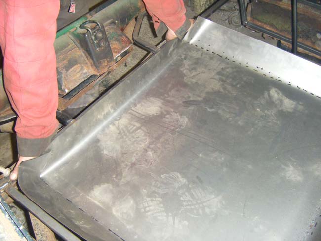

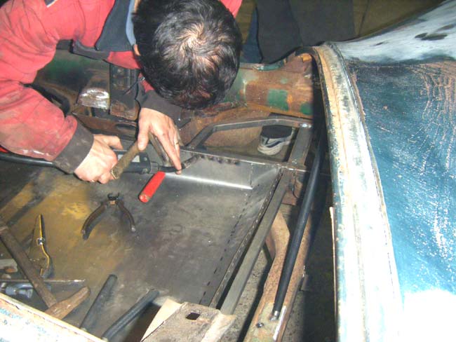

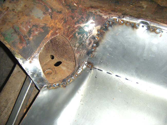

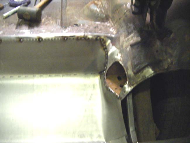

et voilà la tôle qui se forme et se fixe ...
par petit points de soudure successifs ... 1/5 pour l'instant :wink:
à gauche ... et idem à droite ...
reste l'arrière ...
tout aussi délicat en découpe ...
et en pli, erreur non permise ! ...

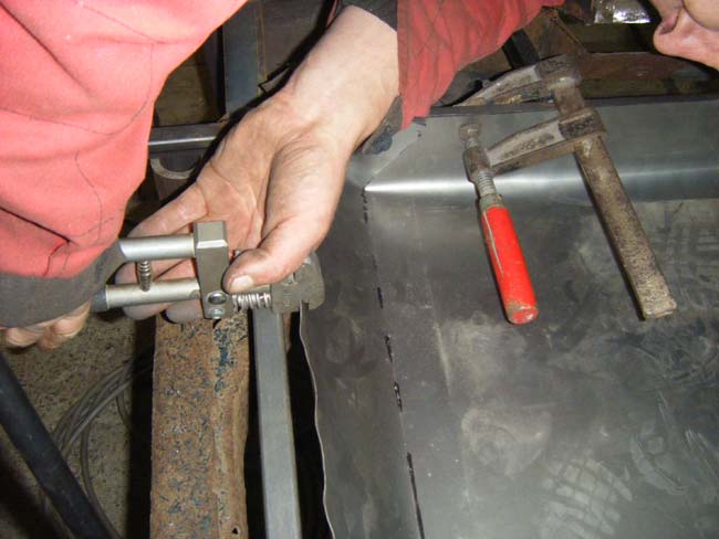

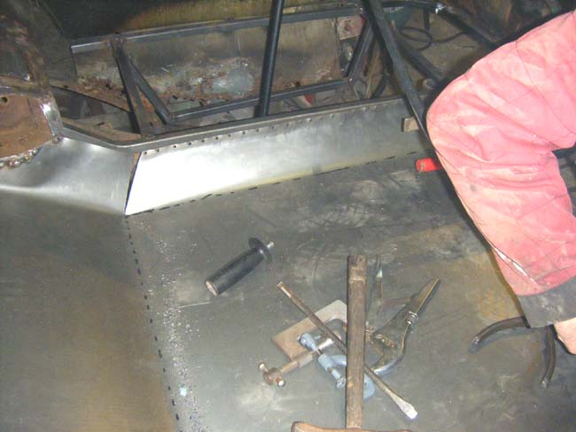

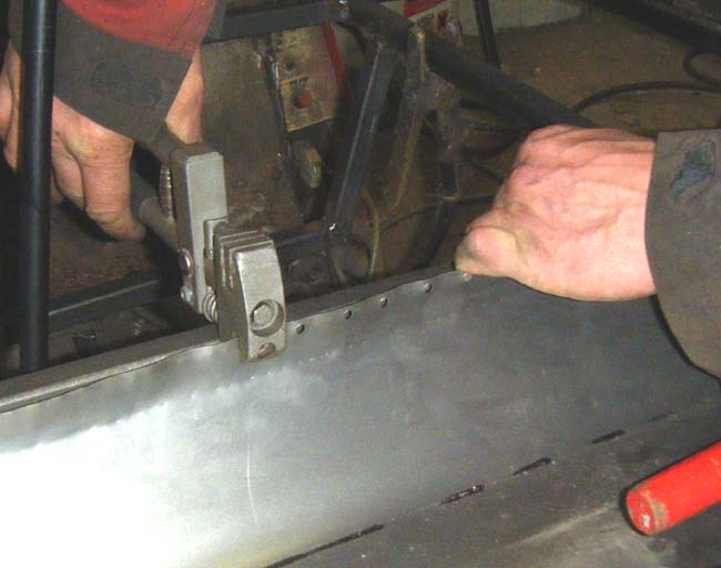

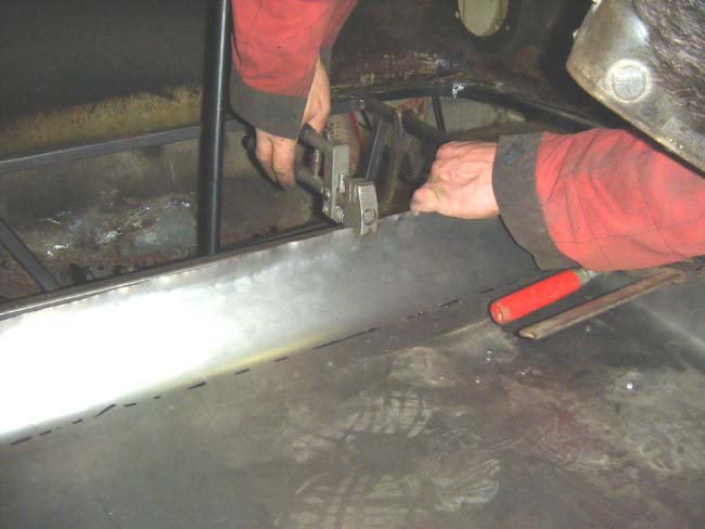

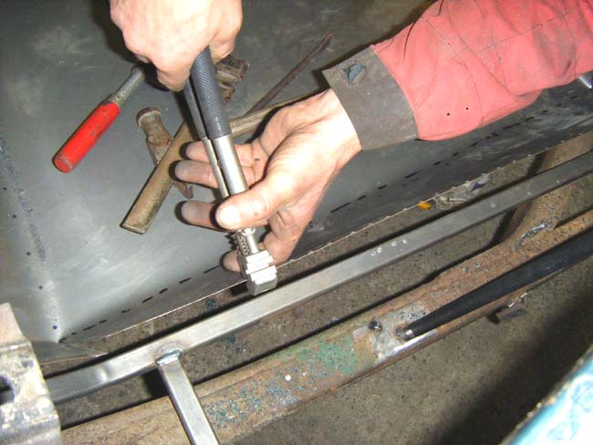

après avoir ajusté la tôle au bord supérieur du cadre, coupé et plié il faut faire comme autrefois dans le métro ...
des p'tits trous ...
toujours des p'tits trous ... :lol:
des pe ... tits trous !..
des pe ... tits trous !.. :lol:

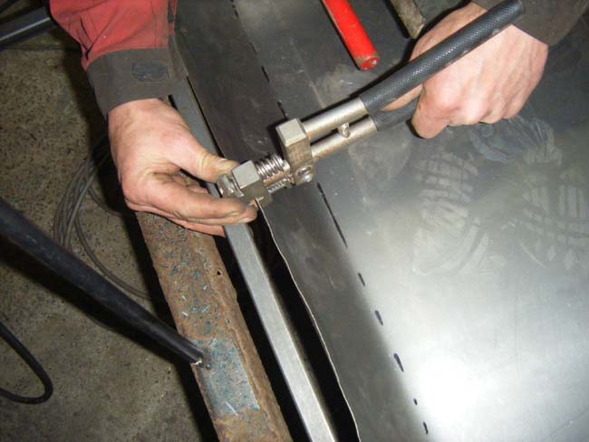

cette pince s'appelle la pince à soyer, et justement ce matin je l'ai rajoutées dans les outils indispensables pour restaurer les us . :wink:

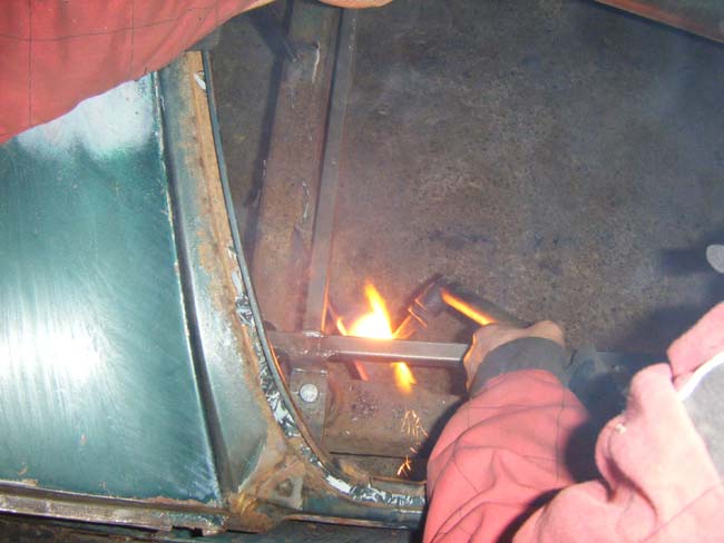

une chose très importante : le contrôle !

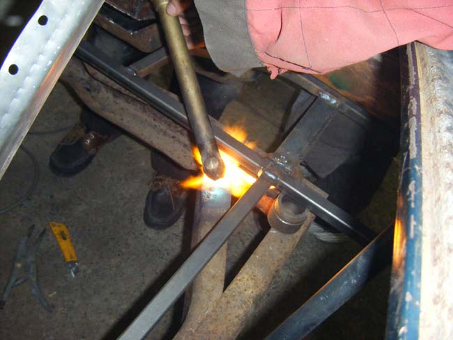

en fait ici il s'avère qu'une pièce du chassis est un peu décalée par rapport à celle du côté droit et le fond du coffre viendra la frotter et faire du bruit en roulant ... :?
on y remédie immédiatement ... :wink:
chalumeau et marteau ...
avant le pointage de la tole 8-)
et là c'est parti pour le reste de l'am :oops:

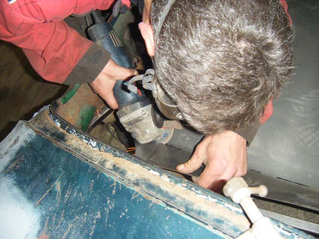

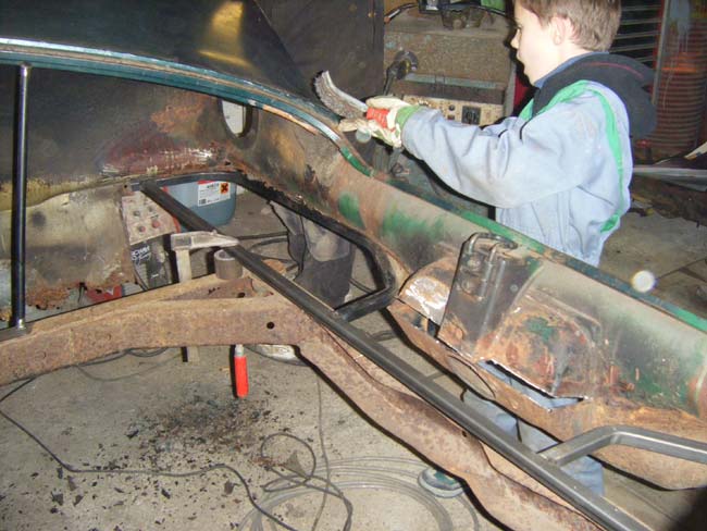

et pendant ce temps, il n'y a pas de quoi s'ennuyer :wink:

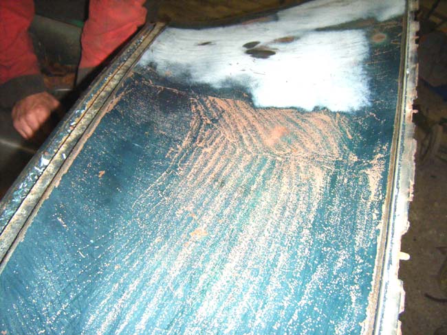

les lames de cutter sont chauffées à blanc à force de frotter et décoller la peinture :lol:
c'est un très bon outil la lame de cutter 8-)
Messages : 762
Message par JJH71 » 23 août 2014, 20:22
:roll: Pourquoi des lames de cutter pour ce genre de travail ???
Plutôt que la ponceuse orbitale ou à bande ???
