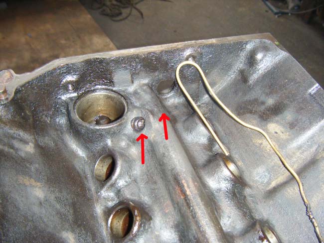

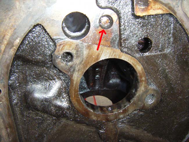

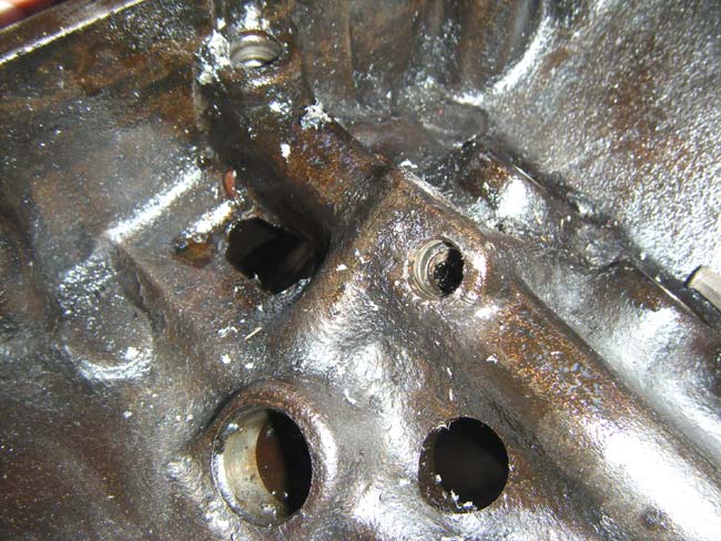

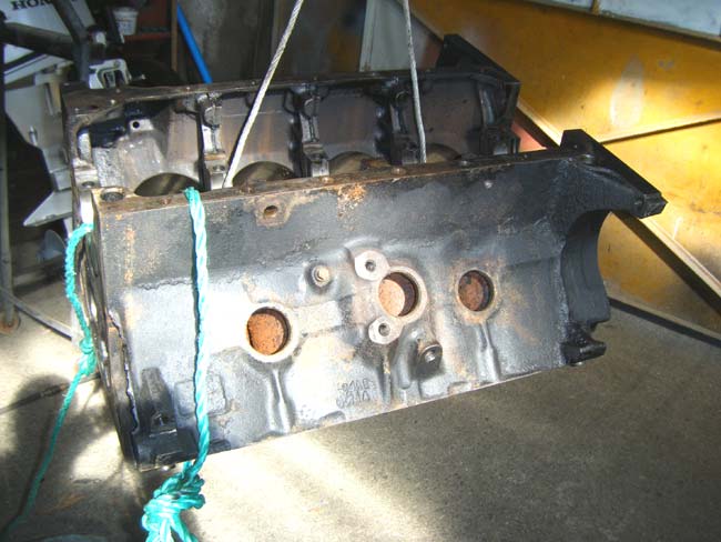

mais au fait, ici il y avait deux trous de bouchés
on force un peu par petits coups et ça passe ... :o
idem pour l'autre troutrou :lol:
pas étonnant que les poussoirs soient bloqués, je retrouve de la calamine comme au premier démontage ... :shock:
mais il est vrai que pour le premier démontage on ose pas aller trop loin, déjà qu'il y a eu l'achat et les premiers travaux, ça fait un bon budget pas prévu ... :?

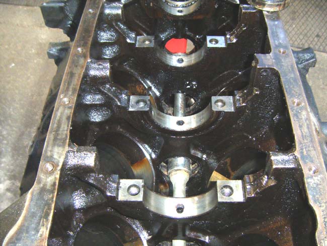

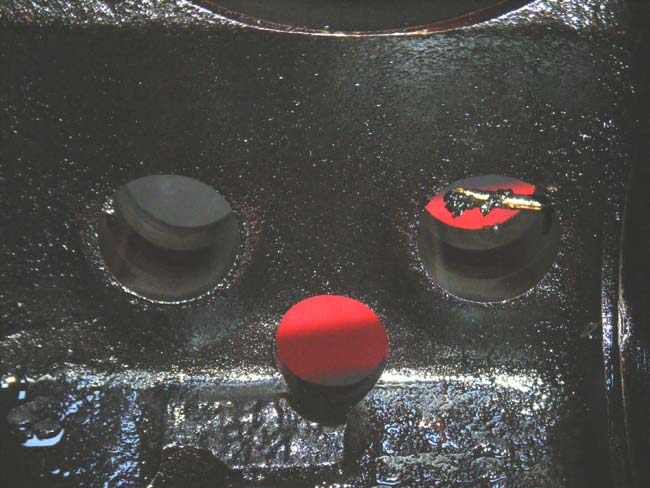

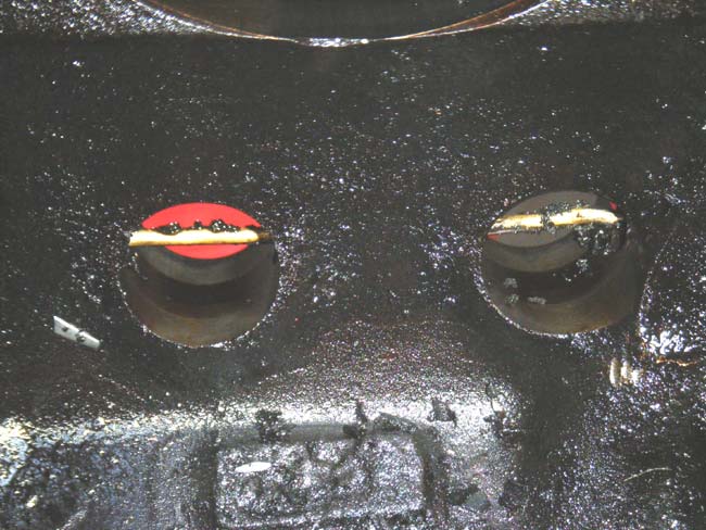

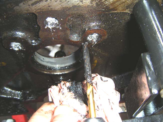

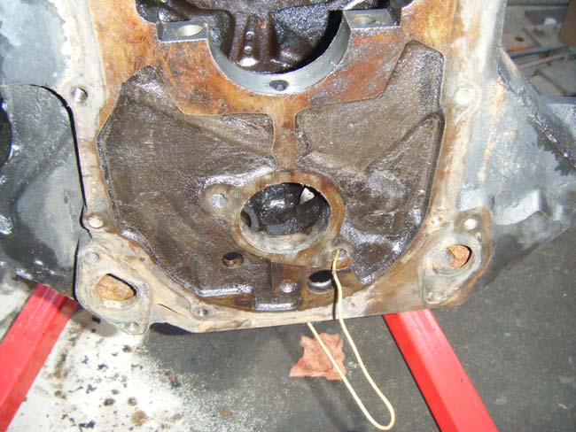

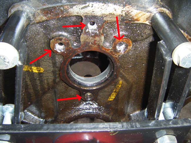

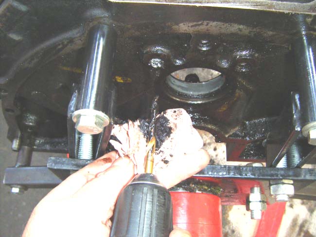

aller, fini de rigoler, je m'attaque aux toutes petites pastilles des circuits d'huile ... :oops:
là on ne rigole plus, perceuse avant tout ... :lol:
c'est ce que l'on appelle de la m*rdouille ! :evil:
bon, y'en a une qui sera enlevée plus tard, accès impossible! :hein07:
et je commence à compter, et 1, et 2, et 3, et 4...
et 5, et 6, et 7 ...
et 8, et 9 ...
et 10 !
mais il y a une onzième difficile d'accès dans le trou de droite :hein01:

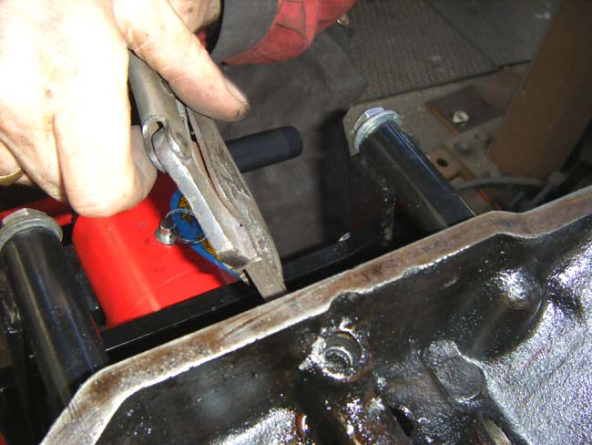

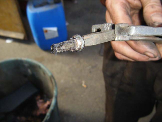

après le perçage, il faut encore les enlever, et là être à deux n'est pas un luxe, merci Olivier ;)
car ça roule un engine stand quand tu pousses fort :o :lol:
une pointe carrée enfoncée dans le trou ...
et une pince étau feront l'affaire :lol:

:roll: Bon ça fait longtemps que cette question me turlupine...A quoi servent ces pastilles ? quelles soient sur le circuit d'huile ou de refroidissement...? :roll:
Fred,
1967 Buick (vendue)
Messages : 27602
Message par Yvon » 24 août 2015, 12:25
Didi11 a écrit ::roll: Bon ça fait longtemps que cette question me turlupine...A quoi servent ces pastilles ? quelles soient sur le circuit d'huile ou de refroidissement...? :roll:
sur le circuit d'eau on les appelle "pastilles de désablage" en fait c'est par ces trous que l'on retire le sable qui a servi de moule à la fonderie, et ces pastilles les bouchent. ;)
et sur le circuit d'huile c'est presque pareil sauf que ces accès ont permi d'usiner les différents conduits d'huile, et après usinage c'est bouché ainsi. :)
le problème sur le circuit de refroidissement est quand le bloc a une mauvaise masse, c'est l'electrolyse qui bouffe les pastilles :oops:
à l'origine la skyliner a une tresse de masse sur la dynamo, mais les pattes de fixation sont peintes et reposent sur un bloc également peint si bien que la masse est très défectueuse ; je vais rajouter une tresse pour ne plus avoir de problème de ce genre 8-)

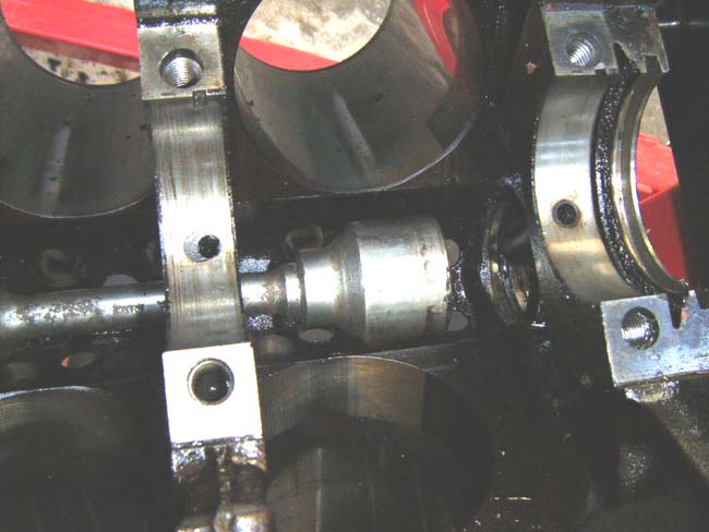

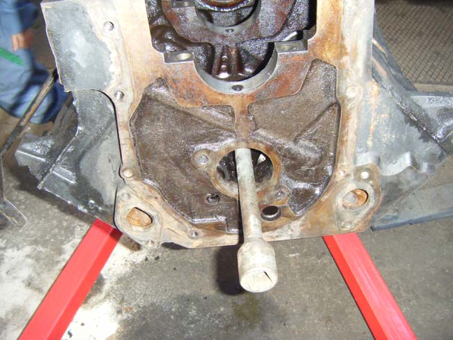

et voilà l'outil pour enlever les bagues de l'arbre à cames, du maison ! :lol:
en fait c'est une grosse douille mécanique de poids lourds avec ses rallonges ...
et on arrive au bout avec les deux rallonges ...
et pile poil en diamètre ! :clap09:

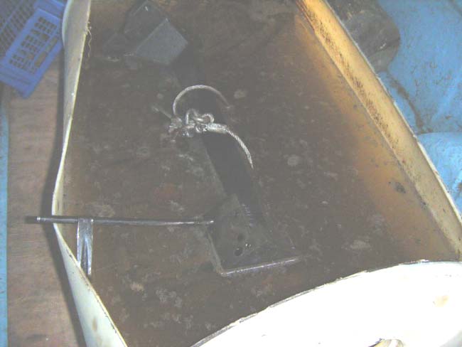

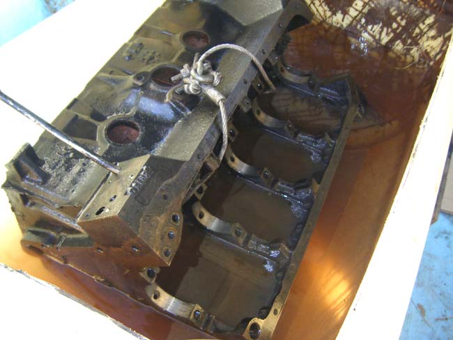

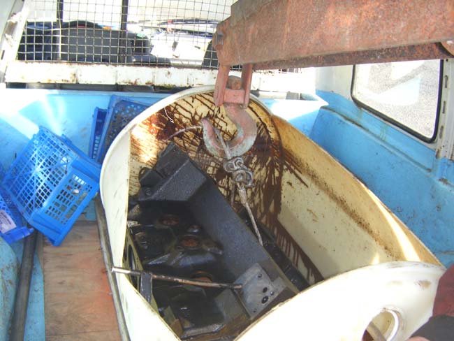

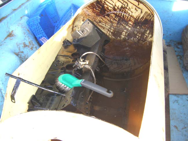

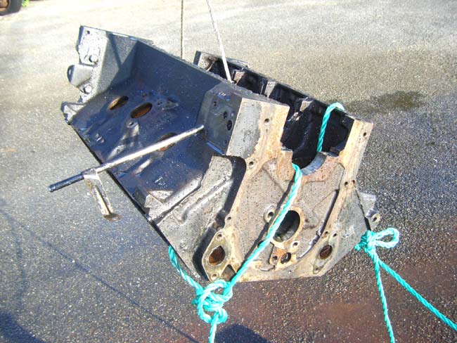

et voilà ce que Olivier me prépare, une baignoire à moteur V8 :lol:
oui j'ai un super détergent comme on met dans les machines automatiques, du super concentré et qui décape très fort :twisted:
on va donc baigner le baigneur :lol:

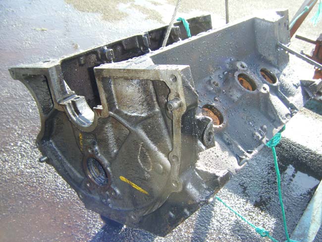

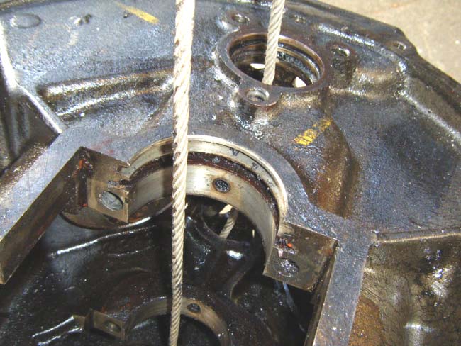

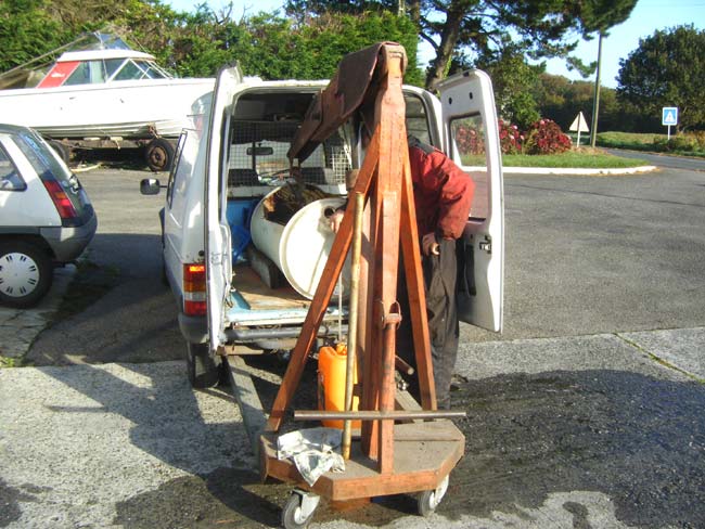

on l'enlève de l'engin stand avec le palan ...
et on le soulève ensuite avec la chèvre pour aller l'installer dans un citroen C15 ...
je ne voulais pas laisser le bloc dehors, on ne sais jamais par les temps qui courrent, toute ferraille est bonne ;)
et la citroen C15 est plastifiée comme celles des ostréiculteurs donc aucun risque :D

ben moi de mon côté ça ne va plus : j'ai oublié la photo du bloc dans la caisse du C15 ... :oops: :oops: :oops:
mais demain je commence par ça car ça vaut son pesant d'or :lol:

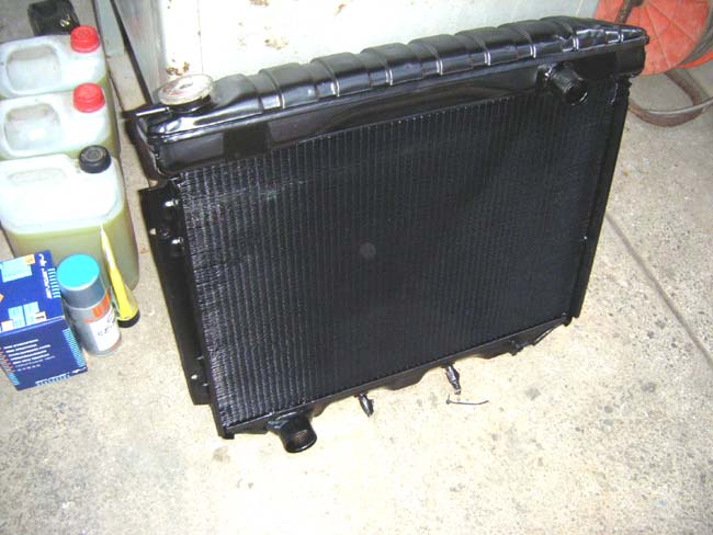

et en attendant, voici mon radia refait, enfin le tuyau de trop plein et une peinture complète car le pro a eu une réaction sur sa peinture, il a dû tout reprendre ;)

le 352 n'est pas l'évolution du 332, ils ont été créé en même temps, en 1958 ou 1957 je crois bien ;)

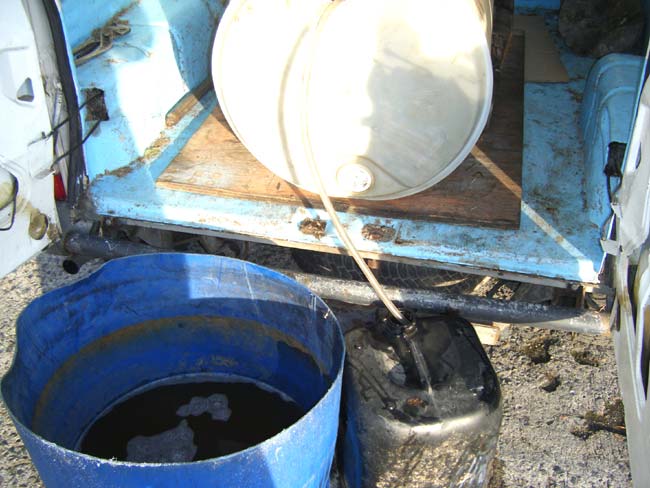

quant à faire trempette, moi ça a été une seule nuit :)
c'est ça que j'ai oublié de prendre en photo hier soir !
maintenant faut vider et récupérer le mélange ... :oops:
assez long à vider quand même ...
ça aproche de la fin ... :)

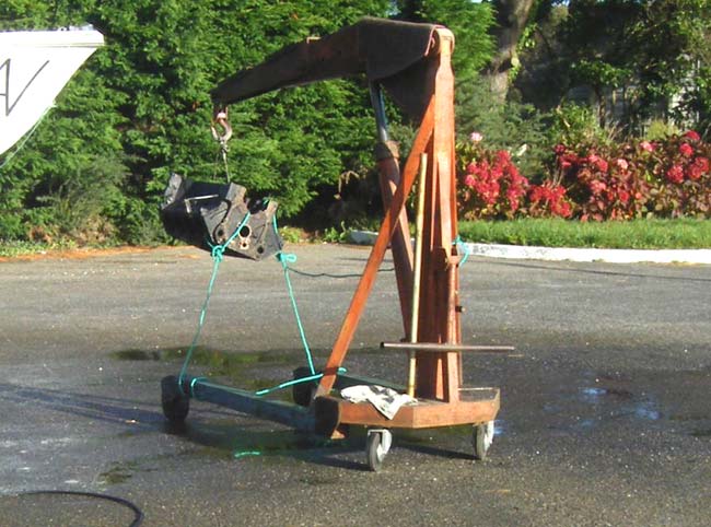

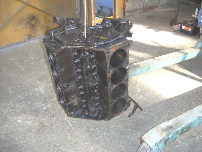

et là je peux mettre la grue :tet01:
bel ensemble que voilà !

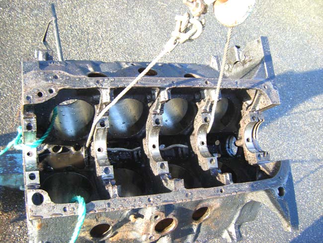

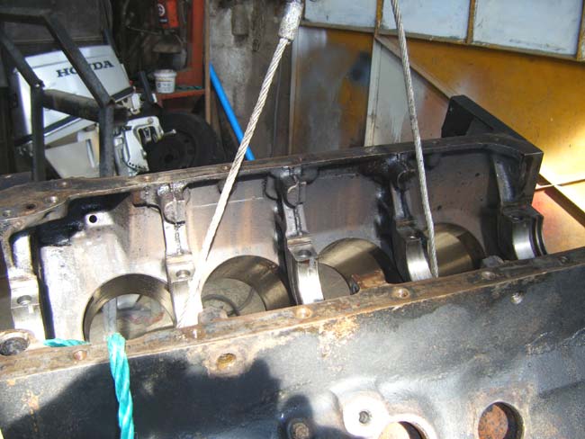

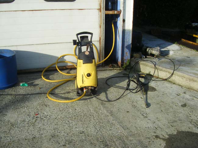

maintenant va falloir enfiler la tenue de plongée ... :roll:
ben vouiiii, le karcher ça pousse et ça mouille ! :rir01:
et au premier coup de jet ...
1/2 heure après le bloc est propre, et moi un peu mouillé comme le sol, non pas avec la pluie :rir01: :rir01:
sous toutes les coutures ...
et les revers ...
même l'intérieur :hein01:
le produit s'appelle "Force6" et doit être pulvérisé avant le lavage, donc ici après une nuit de trempette ... 8-) 8-) 8-)
en suite je suis passé à la soufflette pour retirer l'eau, et bien sûr j'ai oublié de prendre une photo ...

ok pour le 332 c i et le 352c i qui sont different,bon pour le bloc ça a l 'air trés propre,bon produit que ce decapant mais une fois tous remonté une peinture moteur serait bien venue, mais quelle couleur,sur mon 352 c i c'est du (dark bleue)...
tiens une grue d'atelier.j'ai la meme en 2 t que j'ai fait venir d'allemagne pour 200 euros, pratique pour soulever une ricaine sur un chassis

et voilà qq coups de soufflette pour sècher le bloc ...

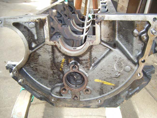

houlà, reste un peu de m*rde par là, et mouillé on ne voyait rien :hein01:
un ch'tit coup de diluant nettoyage et c'est tout bon !

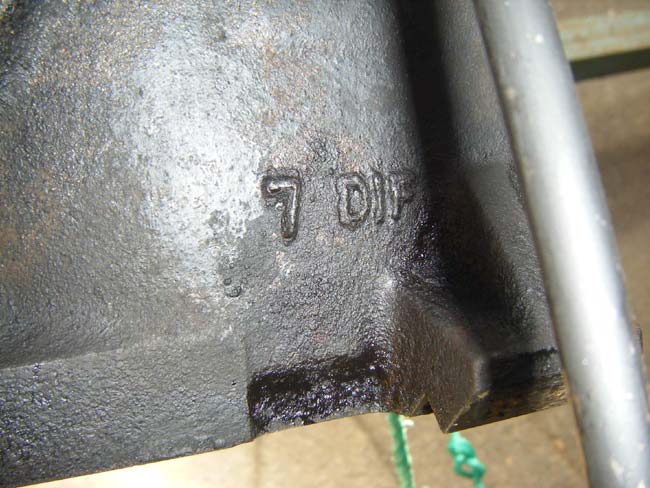

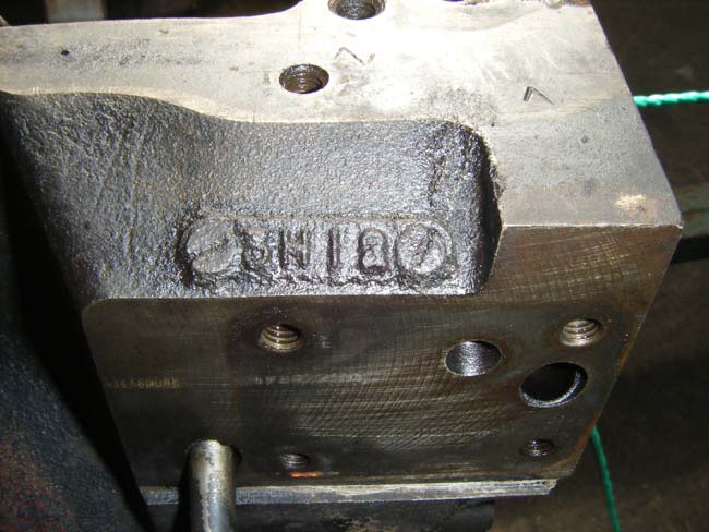

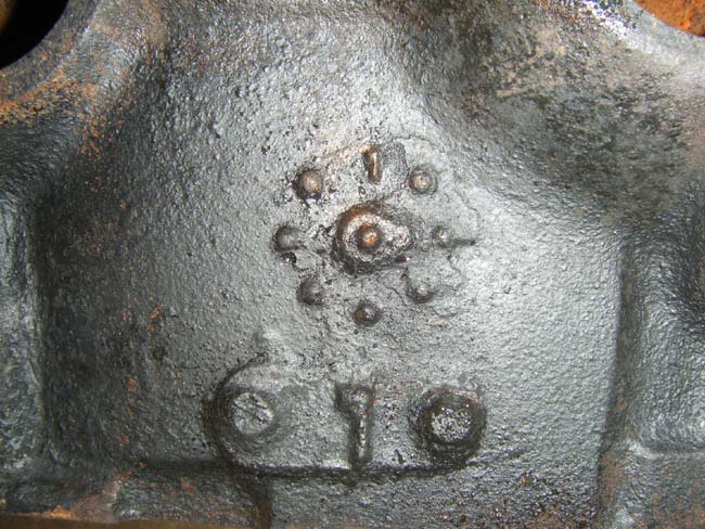

et je me mets à rêvasser devant les numéros de fonderie ... :roll:
alors, je vous vois venir ...
non je ne sais pas ce que ça veut dire, ne me demandez pas :lol:
et sur cette dernière photo je me dis :
comme c'est dégu*ulasse sous la peinture, elle semble se décoller assez facilement ...
vous voyez ce que je veux faire ... :roll:
