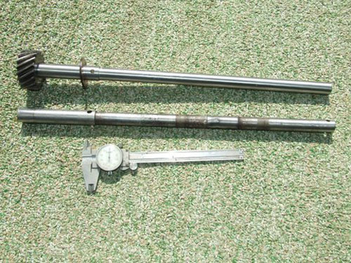

au fait, John avait réparé un axe très important, il relie la distribution et la pompe à eau, en passant près de l'allumeur et de la dynamo... :oops:
il a préféré le refaire en neuf, il fait 18" 1/4 de long

après avoir refait cet axe, un gros problème lors du remontage, John avait perdu la pièce servant à l'accouplement :oops:
impossible de remettre la main dessus, il en a fabriqué une nouvelle
et tout est allé parfaitement en place ... remarquez les 2 presse-étoupe en laiton :|
et la pompe à eau fonctionne :D
