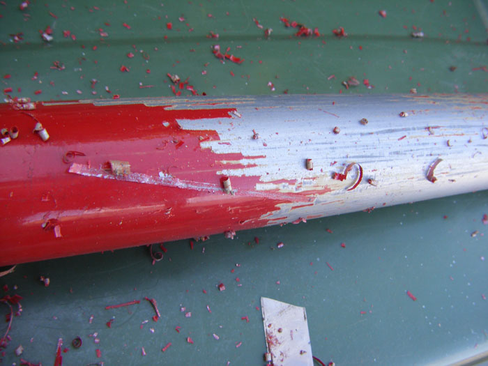

en regardant de ^plus près ce "vérin", je découvre qu'à l'origine il était couleur argent :hein01:
qu'à cela ne tienne, au boulot !
tout à la lame de cutter :hein07:
même le pas de vis !
il me faut déployer la vis au maximum ...
brosse métallique + diluant nettoyage et je file acheter une bombe couleur argent, et zou ...
voilà le premier terminé ! :tet01:

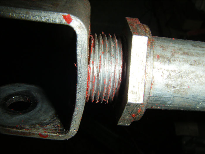

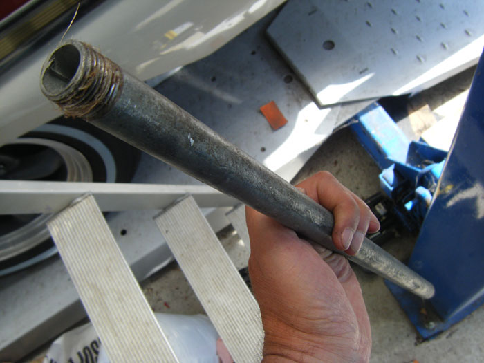

pour les tests tout fonctionne très bien sauf cette barre horizontale qui se plie de nouveau, pourtant je l'avais faite redresser chez notre ami Christophe, celui qui métallise nos collecteur d'échappement ...
du coup, pensant cette barre (roof lift tie bar) trop faible j'ai mis mon nez dans le shop manuel et surprise ...
cette barre doit être un tube plus solide 8-)
en fait le précédent propriétaire avait dû aussi endommager cette barre et ça a été refait sans doute à la "va vite", mais aussi un poil trop faible ! :evil:

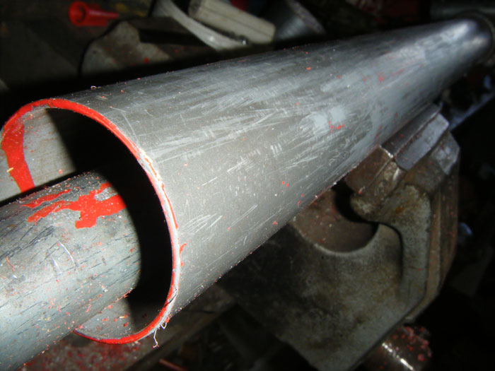

en quête d'un tube de diamètre intérieur mini 1,4 cm ... :roll:
Christophe est en vacances en Savoie ... pas de bol mais il rentre le 23/08 :)
chez moi j'ai trouvé le bon diamètre, mais un poil trop court (63 cm) il me faut 70 cm.
extérieur presque 2 cm et intérieur 1,7 cm, un tuyau de chauffage central, ... galvanisé ... :?
ça va me permettre de renforcer cette barre trop faible, les pas de vis seront libres de chaque côté et ça ne pliera plus :cry03:
pour l'instant "stand by" ... retour après le 23 août :tet01:
