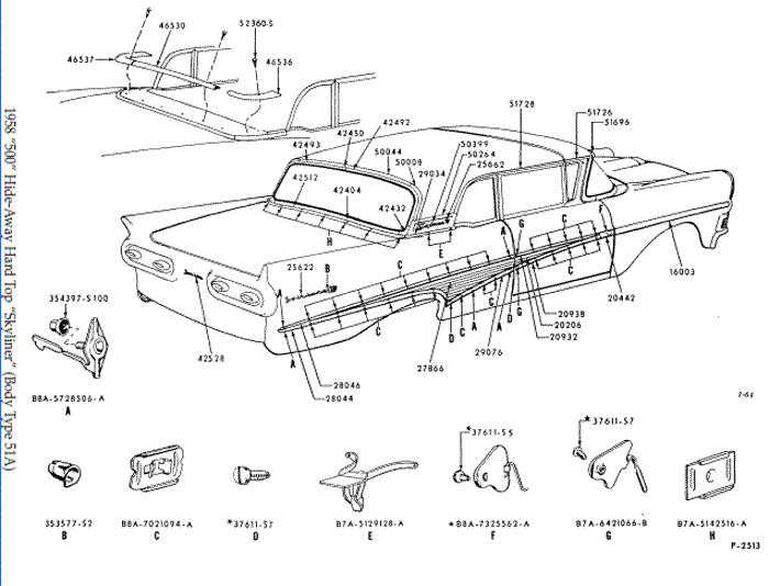

petite cloque sur la porte droite, repeindre le blanc en colonial white et remplacer les 2 panneaux Gold, je viens de trouver les clips de fixation des panneaux et baguettes inox.harley84100 a écrit :ah c'est très joli en vitrinequoi de prévu chez le carrossier ? ....
ça avait été salement bricolé avec des cochonneries home made seuls ceux des extérmités étaient d'origine, les autres se baladaient.
56 clips au total, j'ai même acheté la pince spéciale de pose pour $14.00
- Messages : 26661
gros problème chez Dennis Carpenter :
les clips portes et ailes arrières ont la bonne référence #B8A-7021094-A mais les photos sont celles des clips pour les ailes avant, ce qu'ils m'ont livré sans contrôler plus !!!
et les bons clips sont référencés #B9A-6329144-A et proposés pour les skyliner 1959
