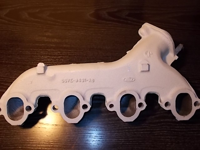

Yvon, j'ai suivi d'ailleurs tes conseils pour les sorties d'échappement... Un bon sablage et...Tu reconnais sans doute le procédé ?...
Et même traitement^pour la petite protection recto-verso :
- Messages : 26996
aie ton entreprise n'a pas protégé les plans de joints, tu vas devoir enlever la métallisation à cet endroit sinon tes joints de collecteurs vont dégager d'ici peu car la dernière couche de zinc décolle ...

Merci pour l'info...! On passera la ponceuse alors... mais au dernier moment car en attendant c'est protégé...Yvon a écrit :aie ton entreprise n'a pas protégé les plans de joints, tu vas devoir enlever la métallisation à cet endroit sinon tes joints de collecteurs vont dégager d'ici peu car la dernière couche de zinc décolle ...
