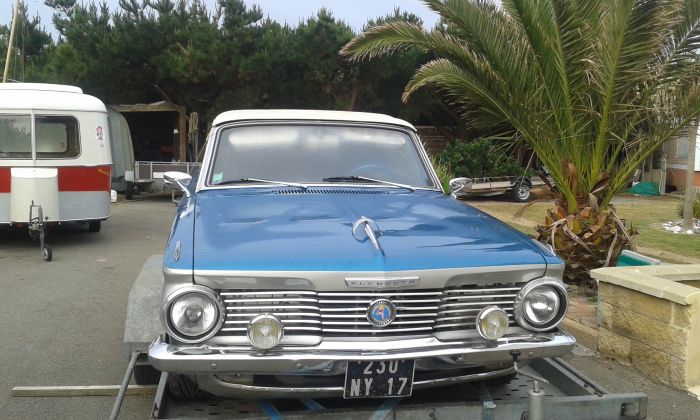

Une petite soeur de 1965 presque prête sur Penmarch Image Image Image
Allumage Petronix peut être à changer car perdu un aimant et mal remplacé et tourne pas très rond

Je viens de dire qu'elle n'était pas terminée, je suis à 17 et il faut que j'aille à 29 ...... donc encore de la route :rir01: :rir01: :rir01:

La Valiant Cabriolet en photo, c'est la tienne. :?:
Elle a l'air en bon état. :clap09:
Si tu veut nous donner plus d'infos, n'hésite pas. ;)
Elle est trés, trés rare en Cabriolet, et trés sympa. :clap09: :lov00:

Oui , c'est bien à moi cette Plymouth Valiant SIGNET 1965, en fait c'est pour Manon ma compagne.....
Yvon, c'est souvent le vieil allumeur qui est gardé et simplement le haut de celui ci que l'on modifié. Du moins c'est mon cas mais après quelques manipulations j'ai perdu un des 6 petits aimants situé sur le doigt......
On en a refait un au pif dans un morceau d'aimant mais ce n'est pas ça. ....il me reste un autre allumeur classique sur un 170ci je le mettrais en place pour voir mais j'ai envoyé la voiture chez Clément le cellier de Quimper pour mettre le capote neuve.
Elle sera bientôt prête.
