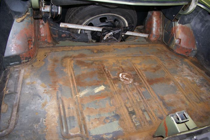

Belle de loin loin d' être belle .J'ai arraché le tapis du coffre et stupeur de la rouille des trous .Donc ponçage en grande partie que de surface
- Messages : 27439
et tu as aussi retiré ta roue de secours pour voir l'état dessous ??
ton garagiste pourrait peut-être te braser ces trous, ça serait mieux que du mastic

Sous la roue rien à signaler juste les trous visibles sur les photos dans un premier temps je vais mètre à nue l' ensemble du coffre
et mètre un neutroliseur de rouille .Ensuite remplacer la bande du fond par une tole et protéger le tout par une peinture au plomb
