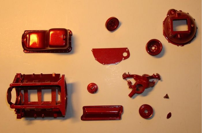

Les objections à mon idée de ne pas faire le moteur noir comme l'original ont été plutôt rares...très rares même! Personne ne s'est soucié de ce problème majeur; j'ai pris donc une décision comme un grand: un rouge métal assez foncé. Au départ, je ne voulais pas de métallisé, ça complique encore plus les opérations de peinture à cause de la couche de laque nécessaire. Mais le métallisé est tellement plus beau...
De retour à la maison, essai sur la pompe à eau; ça me plaît.
Ensuite, giclage de la laque. J'avais une bombe de laque mais....et me.de! Rien ne sort, si ce ne sont quelques gouttes...J'en déduits que le gaz est allé voir ailleurs s'y j'y étais. Nouveau trajet jusqu'à Bienne pour aller chercher le produit miracle et voici ce que ça a donné:
On reconnaît le bloc en bas à gauche, puis le carter à huile, diverses poulies, la cloche de l'embrayage, la pompe à eau et diverses bricoles.

Perso j'ai du rater le passage où tu parlais de tes intentions de le peindre ainsi..et j'aurais objecté
..une couleur conforme à l'origine m'aurait paru plus judicieuse..
, ceci dit ce n'est pas moche loin de là...mais bon

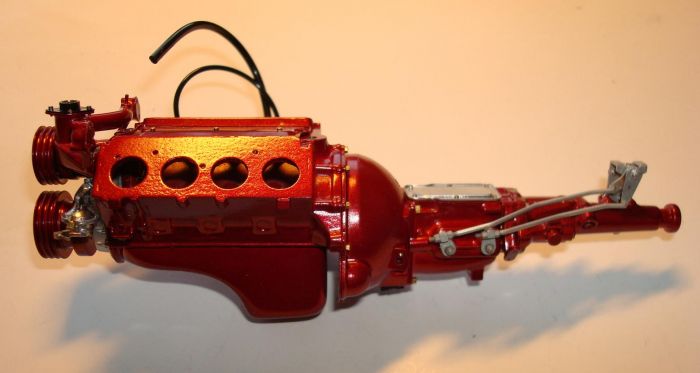

Dur week-end
Qui a consisté à assembler le bloc-moteur et la transmission. Les culasses et pipe d'admission ne sont pas encore prêts; ils seront du reste montés sur le moteur quand ce dernier sera sur le châssis. En effet, le poids important du moteur complètement assemblé dépasse mes capacités physiques et ...Ah! zut, je me suis trompé d'explication, c'est du 1:12...
Le moteur sera effectivement installé sans culasses sur le châssis car pour mettre les 2 écrous des supports avant, il me faut de la place. Une fois les culasses installées, je n'arrive plus à mettre ces foutus écrous...

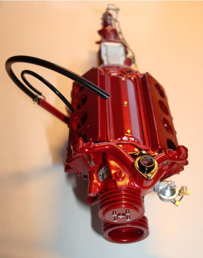

Une autre vue:

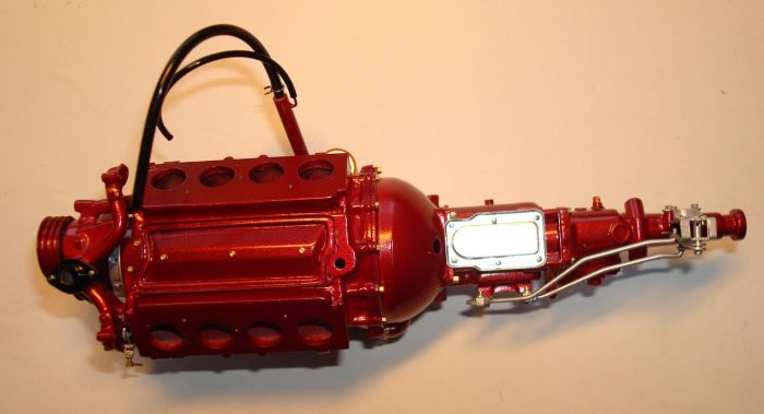

Et encore:

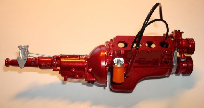

La dernière:
Les esprits chagrins remarqueront qu'il y a un mélange entre vis à têtes cylindriques (pas usuel sur un moteur) et les vis à tête 6 pans. La raison est que j'ai découvert ces vis 6 pans l'an passé; une bonne partie avait déjà été construit avec des têtes cylindriques ramenées à un diamètre plus petit. Certaines fois je peux installer les vis à tête 6 pans, d'autres fois la place manque. De plus, j'utilise beaucoup de vis diamètre 0.7 mm, diamètre qui n'existe pas en tête 6 pans alors que j'ai du .6, .8 et 1mm. Je ne vais pas boucher mes filetages pour en faire des plus petits...ce serait du masochisme pur et dur.

Les 2 tuyaux visibles sur les images sont la récupération des vapeurs d'huile. Ils seront "branchés" ultérieurement.
Les 2 tiges pointues sur la pompe à eau serviront à brancher les tuyaux d'eau pour le chauffage.
On ne peut pas me coller sur ce modèle; j'ai le shop manual!
Le carbu (en fait un truc carré non détaillé car invisible sous le filtre à air) sera installé sur la tubulure d'admission qui elle ne peut être mise que lorsque les culasses y seront...v8master a écrit :
super roger, mais il est ou le carbu?
et le gros tuyau noire c'est quoi?
