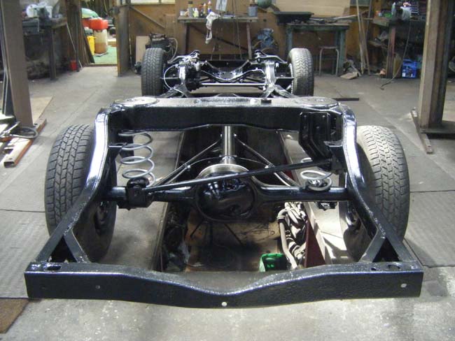

ah oui, des nouvelles du chassis, le voici ne meilleur état, remontage du train avant :
pas mal les deux noirs différents, un mat et un brillant
galère un peu pour les ressorts
la direction est opérationnelle
et le freinage aussi

et voici le pont tout neuf avec une belle peinture 2 tons
et Olivier qui remonte les pièces
un côté après l'autre
2 tambours sont en attente de remontage
et 2 autres se préparent avec franck-29

en attendant les amortisseurs Olivier a mis le chassis en exposition en vitrine ...
entre une 504 coupé et une CX à vendre ...
et ça n'a pas loupé, bien qu'il n'y avait pas de prix dessus Olivier a eu un appel téléphonique d'un cultivateur qui voulait acheter le chassis pour faire, pour faire ... une remorque légumière ...
il trouvait que 300 euros c'était très bien payé ...
