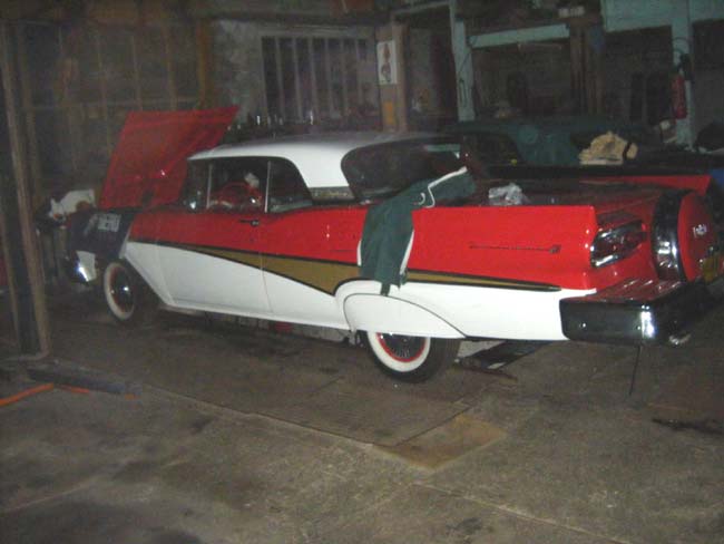

Et une petite photo du garage avec les voitures en réparation, et celles à venir
Encore une belle journée quoi :D

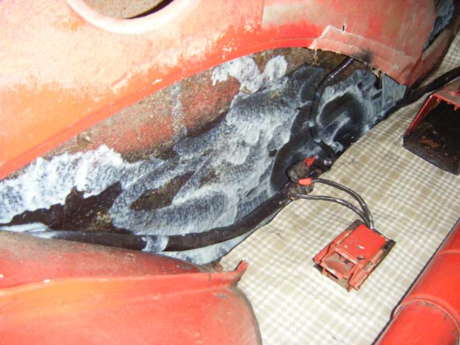

à suivre les deux articulations qui peinent à lever le coffre
8 boulons de chaque côté
une prise double, encore une et deux axes de faux vérins (vis sans fin)
et voilà les deux enlevés !
(zut le flash n'a pas marché)
je me creuse un peu la tête ...
c'est vrai qu'il y a un peu partout des sécurités électriques ...
et si ça venait d'une mauvaise masse ... :idea:
gagné !..
le voici en cours de nettoyage ...
et le dos enfin nickel !
demain matin je peux encore envoyer l'aspirateur
c'est rageant d'avoir démonté tout ce truc pour rien ... :cry: :?

et avant de mettre en place l'habillage, un p'tit coup de corps creux
ainsi que dans les portes ... jusque ça coule dessous :)

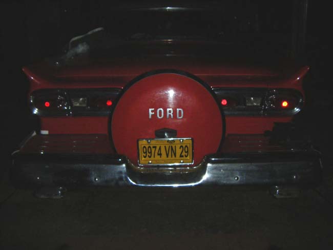

et j'ai fait un petit tour de l'auto pour regarder ce qui ne va pas ...
d'un côté ... logo cassé ...
et de l'autre côté, logo cassé aussi ! :evil:
il est certain que ça ne fait plus très propre, je ne vois plus que ça comme un nez au milieu de la figure :hein01:

la nuit arrive bien trop vite ... :?
je retire mon bleu avant de ne plus rien voir ...
et la skyliner ferme les paupières ... :dor02:
tu vois Roger, y'a pas toutes les comodités : pas de lumières dans le garage :cry03:
