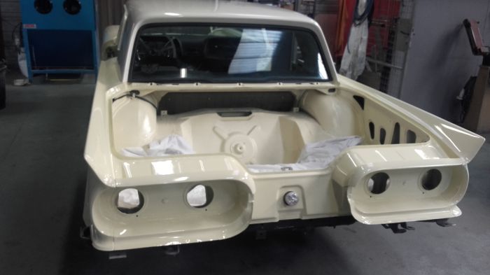

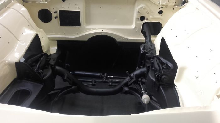

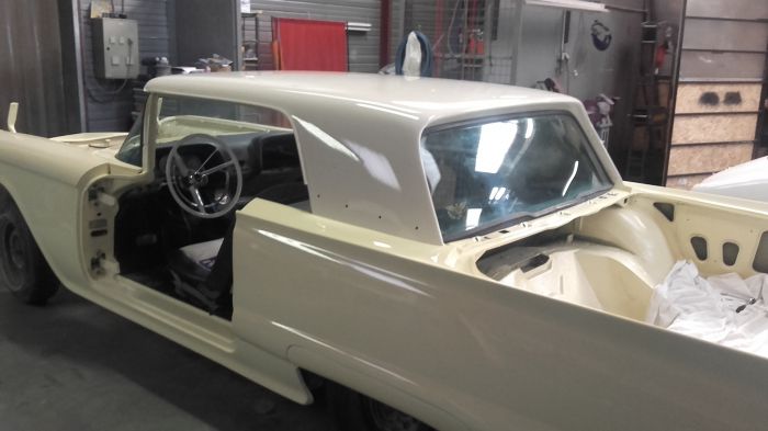

Message par thunder-430 » 29 août 2016, 23:51
prête a peindre..compartiment moteur..coffre....carrosserie refaite en tôlerie de A a Z Image Image Image
Message par thunder-430 » 30 août 2016, 00:21
les bas de caisse, sont changés..avec un realignement parfait, realisés par des pros..consolidation des fixations, pour les charnieres de porte, se qui donne plus aucun jeu dans les ouvrants....bac a batterie dessoudé et refait..le compartiment moteur sera repeint couleur de la caisse..c'est a dire..jaune ( yello casino ) ainsi que le coffre, une caisse parfaite.. c'est reparti pour 50 ans 8-)

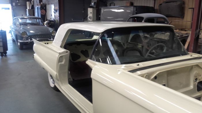

Message par thunder-430 » 17 oct. 2016, 14:14
La t-Bird est peinte ,reste les ouvrant.
Message par thunder-430 » 17 oct. 2016, 14:24
Image Image Image
Bientôt le retour.. :clap09:
Messages : 2600
Message par Roger » 17 oct. 2016, 14:26
C'est beau, ça brille et vive le remontage!
