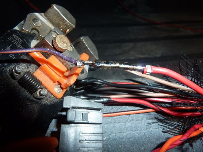

mode d'emploi connexion :
emballé le tout :

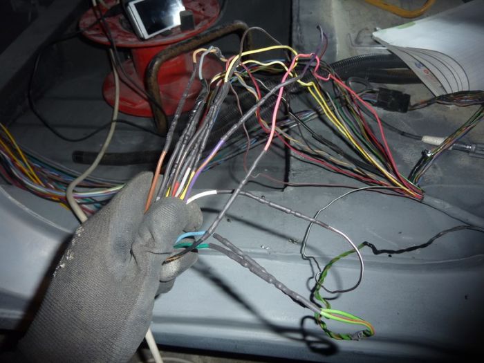

on passe à l’avant gauche : :o :rir01: :
qui c'est qui à fait çà :
Image Image
c'est quoi cà :
qui à fait çà aussi :
Image Image Image Image
on fait une pause, un copain qui passe :
et on reprend le boulot :
on commence par enlever çà, et on suit les fils :
Image Image Image Image Image Image
obliger de tout démonter :
Image Image
finit pour ce soir l'électricité, et tout çà à cause d'un truc chiant, les feux stop ont été bricolé avec deux fils sur les fusibles :
si j’enlève le shunt, le régulateur ne fonctionne pas ... lorsque le régulateur fonctionne, ce sont les feux stop qui fonctionnent plus, et lorsque le phare antibrouillard est mis, les feux stop ne fonctionne pas et les lumières du tableau de bord s'éteignent :clap09:
c'est pour cela que je remet le circuit électrique d'origine ..... pas facile.

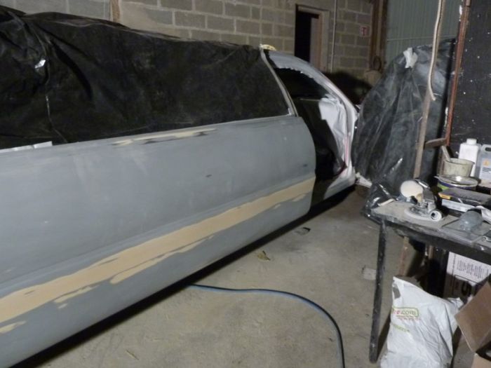

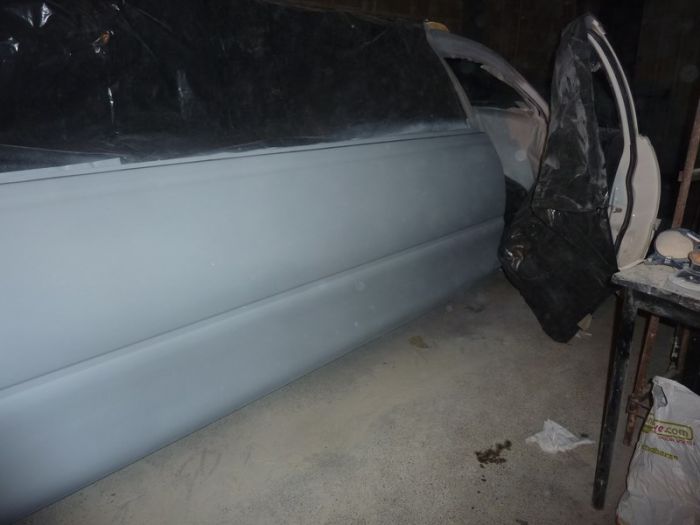

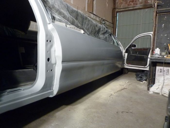

on passe au reste, carrosserie :

comme vu précédemment, j'ai du tout désosser pour pouvoir identifier les modifications qui avaient été effectuées.
pour votre information, lorsque la limousine à été conçu, la voiture d'origine à été coupé, puis des rallonges de connecteurs ont été mises pour relier l'avant aux porte arrières, lumières, feux stop, pompe à essence etc ... sauf que dans les limousines il y à une carte électronique d'ajouter pour contrôler les équipements (clim, lumières, sono, etc ...) , certaines commandes d'origine sont détournées comme la fermeture centralisé arrière, les lumières de portes, les fenêtres arrières, etc... donc j'ai du refaire tous les câblages comme à l'origine et supprimer les bidouilles qui ont été ajoutés, après diagnostique, le commodo de clignotant/essui-glace/warning/phare à du cramer et par la même occasion, cramer les fils derrières, bref que du bordel.
j'ai repris chaque fonction de A à Z et ainsi j'ai pu remettre les feux de position arrières, les fils des clignotants arrières gauche et droite, les différents contact (pédale de frein, frein à main, capteur de pression de frein, etc), puis en France on est pas en Amérique, interdit les clignotants rouge, donc suppression de ceux ci et pose de ballast pour ralentir le signal et sans oublier le feux anti-brouillards, j'ai seulement repassé deux fils, le + des feux stop et le + du feux antibrouillard. le troisième feux stop est juste à recâbler. et j'ai refais le câblage du commodo.

de la crème fraîche ? , non de la peinture ! :

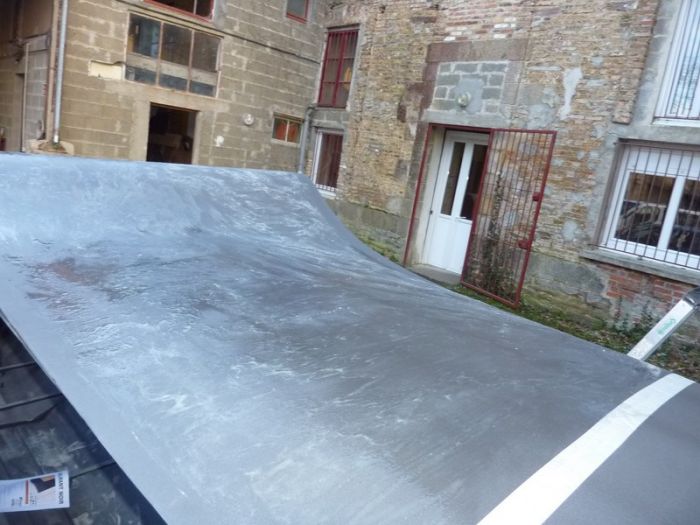

début du collage du tissu :
plus le choix, faut encoller-tirer-coller :
dernier collage :
et aujourd’hui :
tôt ce matin :
et ce soir :

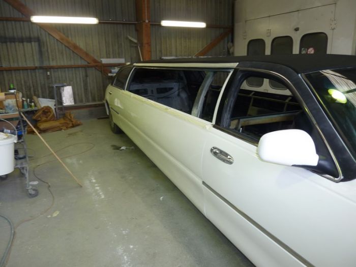

çà y est, après 4 mois de boulot, elle retrouve sa couleur et son toit en tissu, prochaine étape, les vitres latérales.

c'est fait ! vitres latérales collées .
