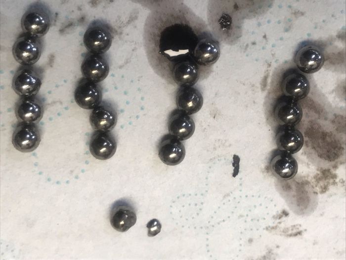

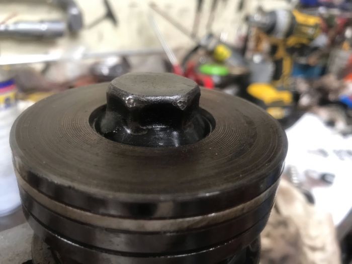

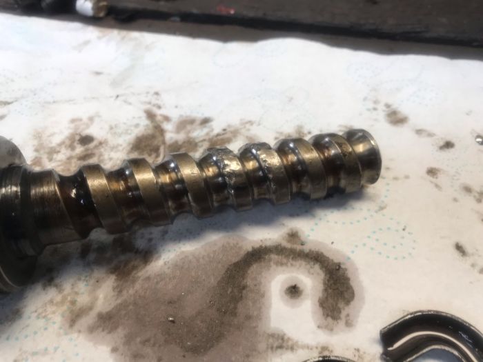

Bon et bien la messe est dite comme on dit chez nous, mon boitier de direction est très sérieusement endommagé et comme personne n'a envie de jouer à la roulette russe avec son volant je vais en mettre un neuf.

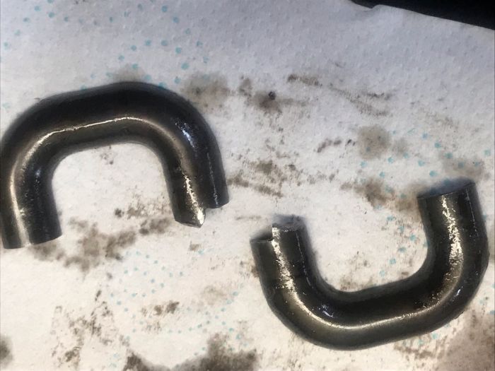

Je ne suis pas en mesure de dire si c'est la cause ou le résultat d'un autre soucis mais j'ai une bille de la vis sans fin qui s'est cassée et qui a fait des dégâts sur la vis et dans le corps du piston. Au début à cause des marques sur le bouchon inférieur de la vis sans fin, j'ai cru que le boîtier avait été bricolé et qu'il manquait des billes mais je les ai toutes retrouvées.
Les demi goutières de retour des billes sont abimées, est ce que c'est ça qui a bloqué la bille qui s'est faite cisaillée par la pression exercée sur le piston ou est ce que c'est la bille cassée qui a endommagé le système de retour

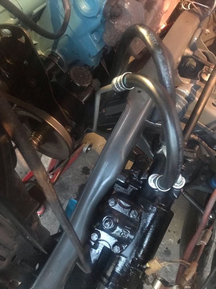

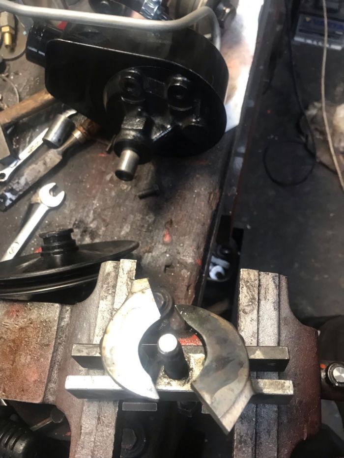

Le changement de boîtier a été rapide car comme j'avais changé les roulements et les joints spi il y a quelque mois le bras pitman s'est enlevé facilement. Comme j'avais une pompe neuve en stock également j'ai décidé de la monter avec le nouveau boitier histoire d'être sûr de ne pas garder des bouts de métal dans le circuit hydraulique. Par contre le démontage de la poulie est une vraie plaie. J'ai fini par sacrifier une vieille clé plate pour fabriquer un mord adapté à la gorge de la poulie.

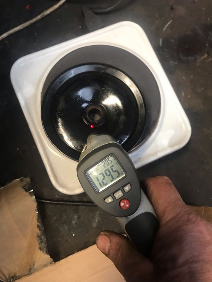

Pour le remontage j'ai voulu faire comme pour les pignons d'entraiment sur les vilebrequins de cox. On les fait bouillir et ils glissent tout seul sur l'arbre. Ca n'a pas marché, j'étais pourtant à 130°. Heureusement il y a un filetage au centre de l'arbre de la pompe, cela permet de "persuader" la poulie qu'elle doit retourner à sa place.

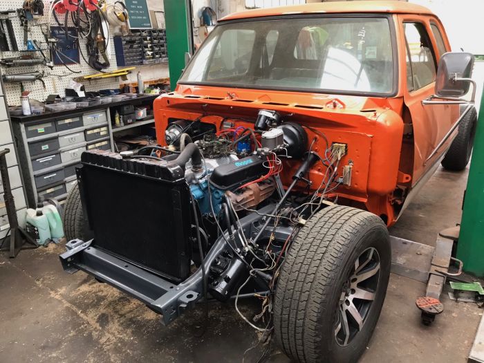

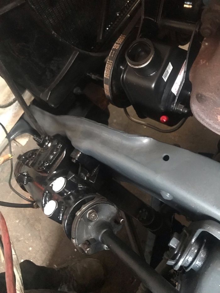

Voici maintenant le D200 équipé d'un boîtier et d'une pompe neuve qui n'étaient pas prévus pour lui à la base et qui font s'ajouter au coût de la restauration mais bon on ne rigole pas avec les freins et la direction, c'est la vie
Des belles durites et de l'huile neuve pour vérifier que tout fonctionne. J'ai mis un cric sous la traverse histoire de ne pas générer des efforts de braquage inutiles. On démarre et hop ça braque nickel des 2 côtés. Je suis parti du principe que le boîtier neuf était livré en position centrale et qu'il suffisait de mettre les roues droites avant de le raccorder. Bingo, l'intuition était bonne, 1 tour et demi droite et un tour et demi à gauche pour arriver en butée à partir de la position d'origine.

Ah! Elle a vraiment sale gueule, le vis sans fin! Facile à comprendre pourquoi ça bloquait!

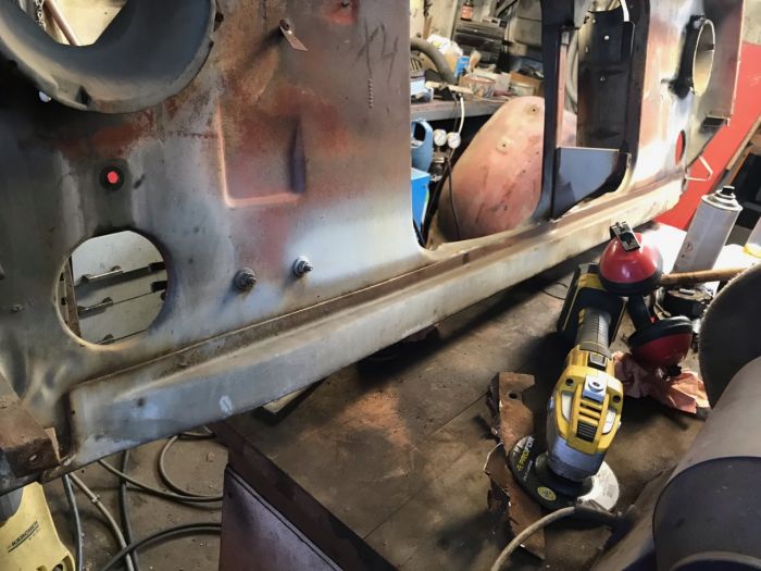

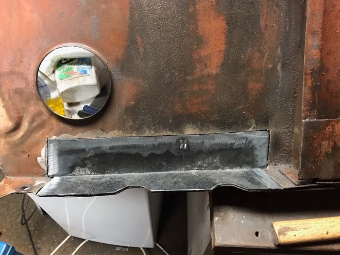

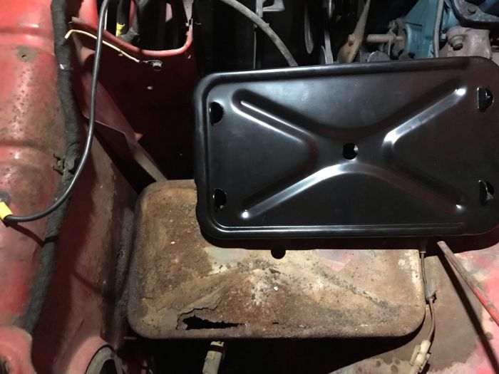

La batterie a encore frappé ça devient un grand classique sur ces véhicules. Heureusement par rapport au dernier que j'ai refait celui ci n'était pas encore sous forme de dentelle et j'ai pu trouver de la bonne tôle assez rapidement à environ 5cm du pied. Coup de bol ça tombe pile à l'arrière du renfort placé de l'autre côté, je vais pouvoir souder sans arrière pensée, le risque de traverser est plus faible.

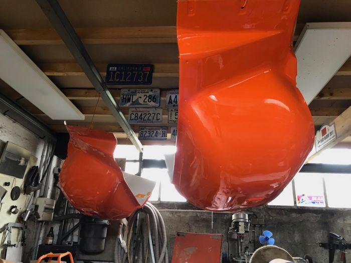

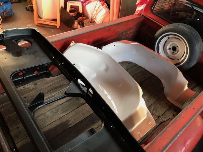

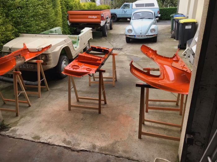

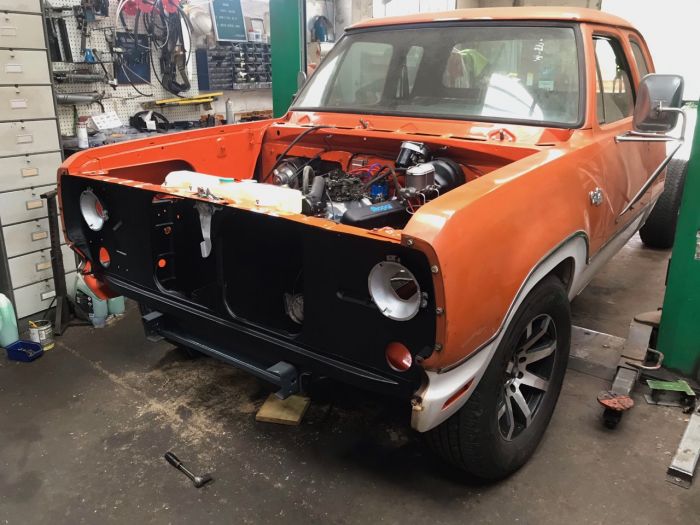

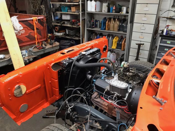

Allez on attaque la peinture et comme si ça n'était pas déjà assez fastidieux j'ai décidé de faire du bicolore pour la face avant et les intérieurs d'ailes.
Noir et Orange pour la face avant, Blanc et Orange pour les intérieurs d'ailes.
Le Orange sera côté compartiment moteur histoire de faire un écrin uniforme pour la mécanique mais ça va m'obliger à cacher les côtés noirs et blancs avant de pulvériser le orange

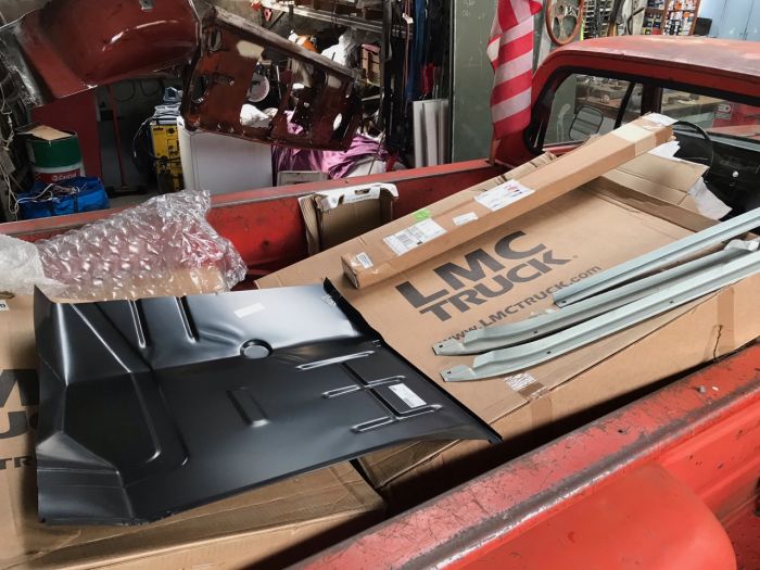

J'ai enfin reçu un appel du transporteur pour me dire que mes pièces commandées en octobre 2022 étaient arrivées. Sauf qu'il en manque une partie, les baguettes centrales pour la benne. Un colis étroit de 2,50m de long ça devrait pourtant se repérer facilement

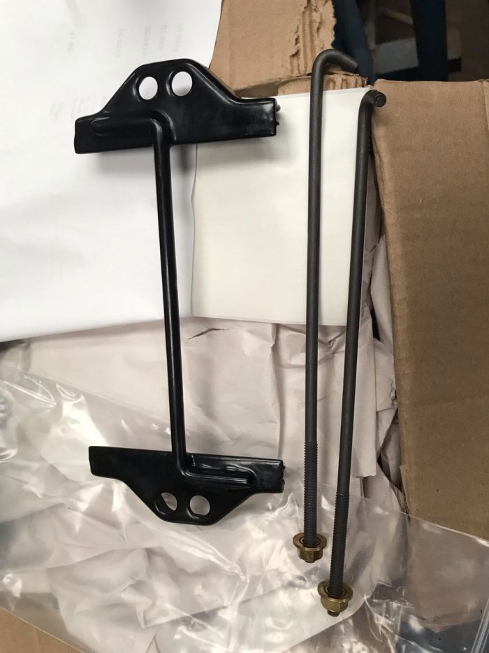

J'ai été fainéant pour le support de batterie, pas envie de souder de la tôle pourrie, alors j'ai cassé ma tirelire pour un support neuf. Pas loin de 190€ TTC avec la bride de maintien de la batterie mais c'est beau. Bonne grosse tôle pour le support et revêtement plastique isolant pour la bride comme à l'origine, je valide

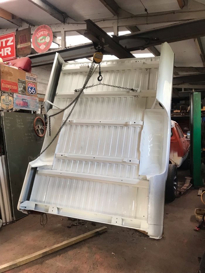

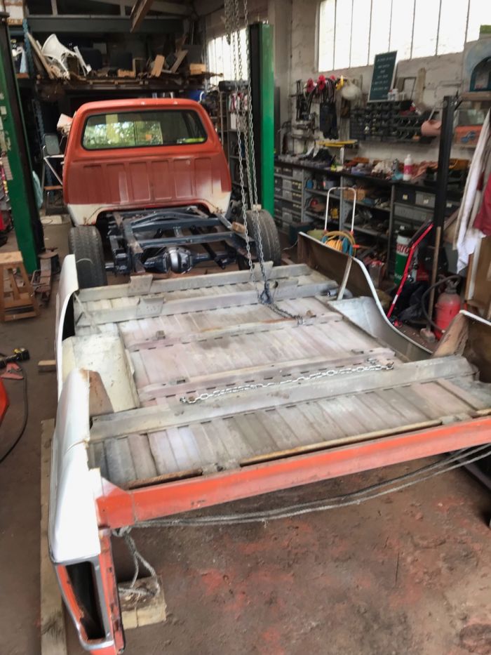

On continue avec la benne. Elle est plutôt bien conservée en fait. On pourra effectivement se demander l'intérêt de passer tout ce temps pour un truc qui ne va même pas se voir.
