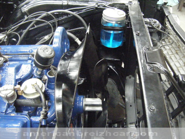

un p'tit coup d'oeil à côté ...
c'est bien sec :D
on peut poser :wink:
même le liquide du lave glace est assorti :lol:
et on protège des ingestions pour la nuit ...
car il est déjà l'heure ! :|
