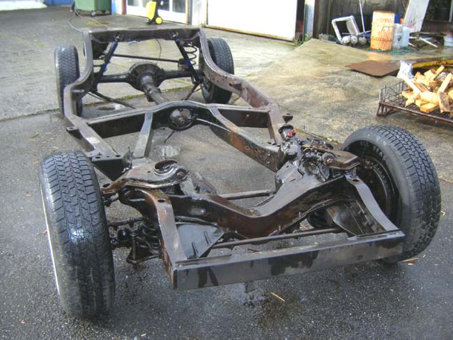

il reste encore beaucoup à démonter et reviser sur un chassis :
- tout le train avant
- tout le train arrière
et l'on remarque immédiatement la corrosion sur l'arrière
par rapport au berceau moteur sur l'avant
la réfection moteur et boite sont programmées pour bientôt :wink:

dimanche 10 mai 2009
le chassis est parti au sablage cette semaine, mais pas de délai annoncé :|
ah oui philippe, c'est un peu tordu :lol:
il est à poil :wink:
Messages : 26774
Message par Yvon » 13 sept. 2014, 11:13
dimanche 31 mai 2009
retour au bercail,
et il a reçu une bonne couche de peinture ! 8-)
c'est impressionnant la longueur quand même :|

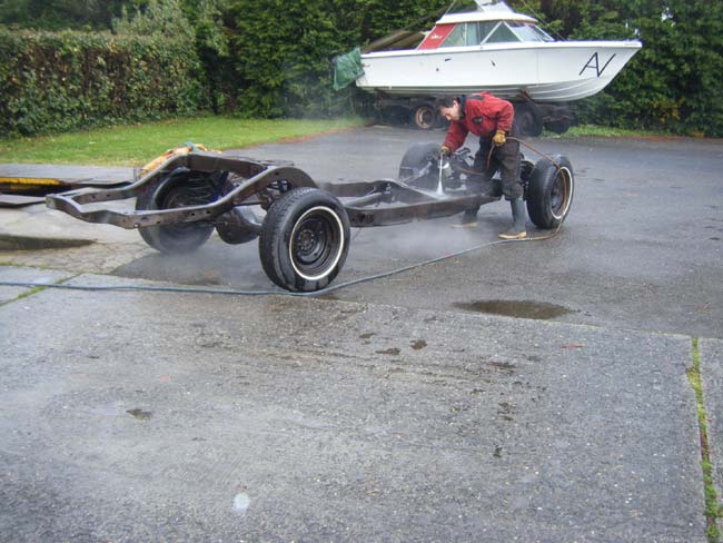

Message par Yvon » 13 sept. 2014, 11:18
mardi 2 juin 2009
chaud devant !.. :lol:
meuuuhhhhhh non, c'est bien sec :lol: :lol: :lol:
voici le train avant dérouillé par électrolyse et repeint, ...
c'est prêt à être remonté ...
sur le beau chassis
quel morceau quand même
un plaisir de remonter de telles pièces avec des gants blancs ! :wink:
nous avons découpé un chariot porte bateau et mis des roues jokey :lol:
c'est nickel pour bosser sur un chassis et le déplacer à volonté :wink:
