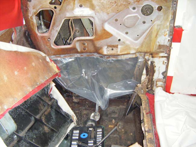

en premier préparer la mise en place des panneaux arrières, après injection de la cire corps creux, et encore galère avec ce silicone :twisted: ...
mais partout il y a des restes de cordons transparents ...
alors de nouveau diluant nettoyage, et j'ai découpé un épais film transparent pour boucher chaque trou ...
voici un petit aperçu du collage, à la colle 3M en gel 8-)
le bas du film va être mis à l'intérieur du trou pour que l'eau s'écoule vers l'extérieur via les évacuations prévues :D

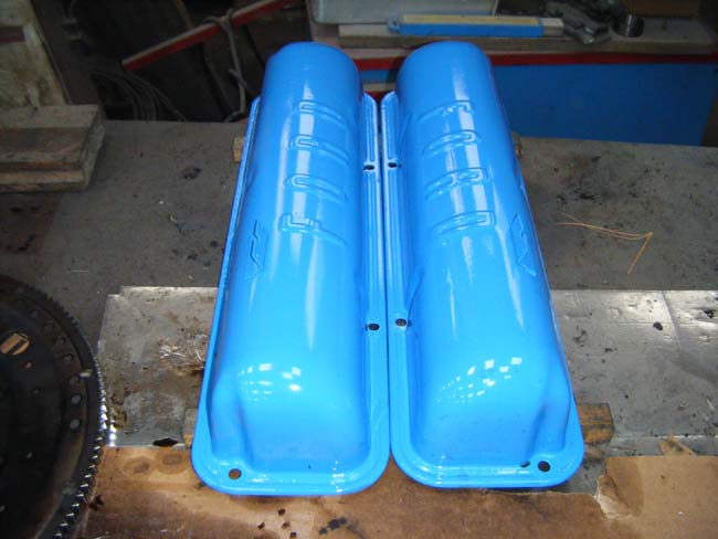

pas de panique, les caches culbu c'est les vieux :lol:

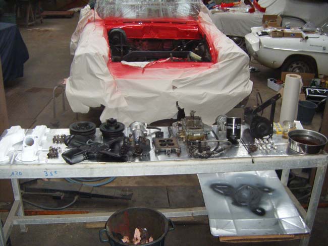

je me mets à regrouper le reste de la cavalerie afin de gagner du temps au remontage
il reste encore qq bricoles ...
sacré bol quand même, y'a rien en rab' :rir01:
ni de pièces en moins ;)

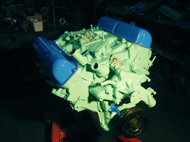

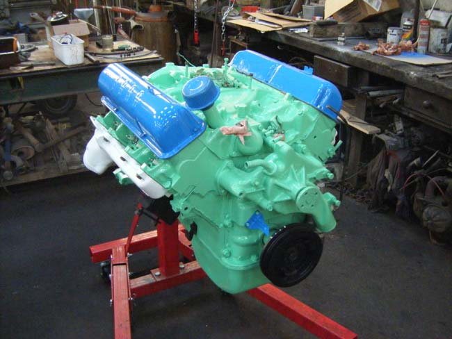

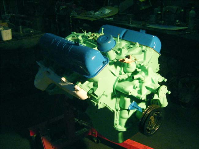

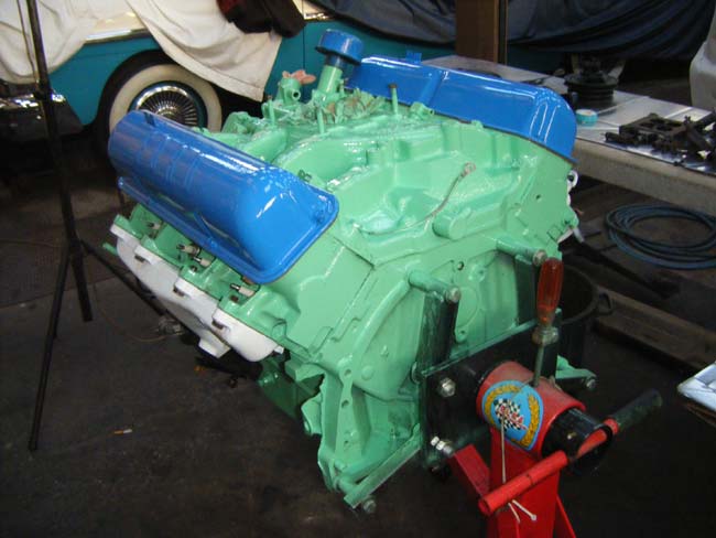

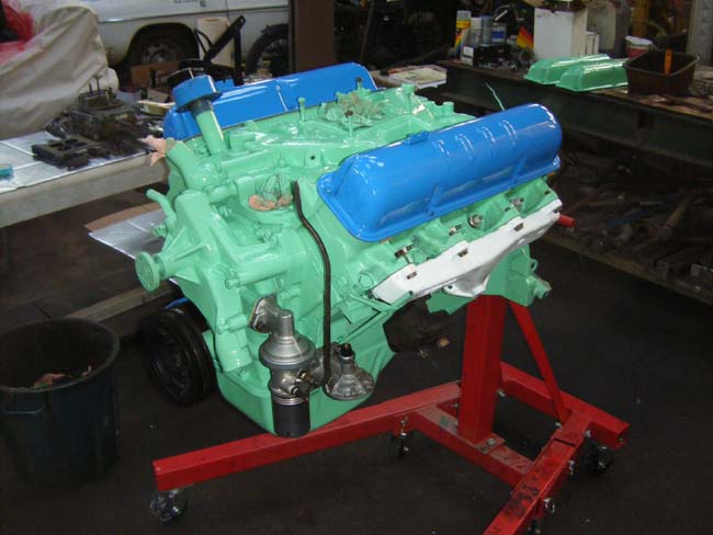

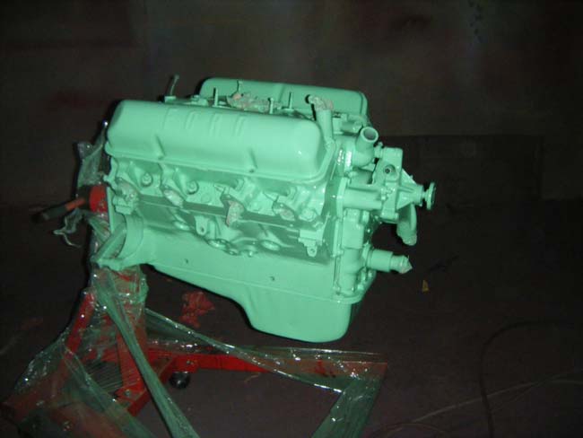

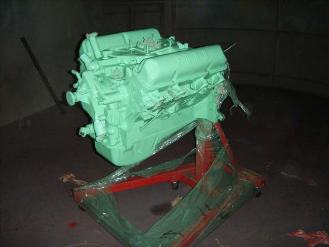

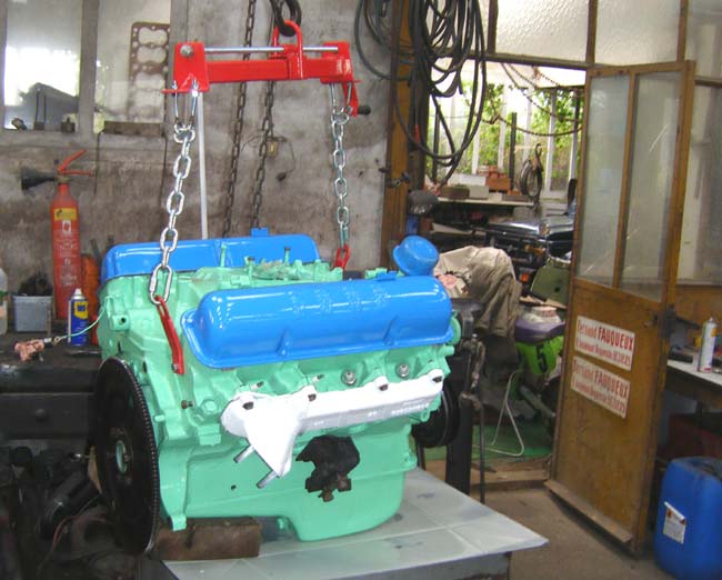

cet am le moteur est prêt à aller dans le compartiment
seulement j'ai fait la photo sous un projecteur et c'est pas terrible
et avec les collecteurs blanc :shock:
demain matin je vais en tirer une autre, sous la lumière du jour
et j'ai aussi attaqué le remontage du tableau de bord ... c'est assez laborieux, ... mais encore une connerie : la porte de la boite à gants n'est pas peinte à l'intérieur :o
(trop cher mon fils) :rir01:
donc demain je sais ce qu'il me reste à faire ...
Messages : 27078
Message par Yvon » 29 août 2015, 22:16

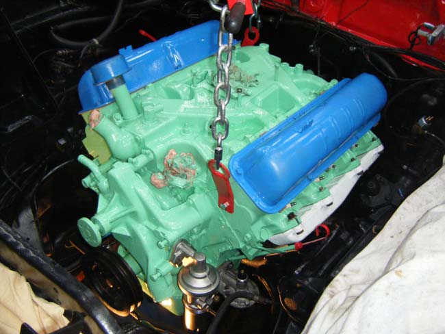

vince a écrit :Les teintes sont assez curieuses; vert pour le bloc moteur et bleu pour les cache culbuteurs ???
justement, tous les blocs 332 sont verts
avec le carbu double corps les caches et le filtre à air sont noirs, mais le club international IFRC est justement en hésitation pour différencier le bloc avec le carbu 4 corps par la teinte bleue, comme pour le 352
(sur le 352 le bloc est noir)
ça serait super pour moi car je n'aurais pas à attendre que l'autocollant "special" du filtre à air soit réédité pour repeindre en noir ces accessoires
Didi11
Messages : 75
Âge : 54
Message par Didi11 » 29 août 2015, 22:17
:roll: Mais j'y pense...je le trouve bien couleur pistache ce vert...c'était bien comme cela à l'origine ou est-ce le flash qui modifie la couleur...? :roll:
Fred,
1967 Buick (vendue)
Message par thunder-430 » 29 août 2015, 22:18
sur la t-bird le bloc moteur et les caches culbuteurs du 352 est: en 58 les caches culbuteurs noires et le moteur bleu,en 59 les caches bleus et le moteur noir, en 60 les caches et le moteur sont noire et sur les caches les lettres FORD sont jaunes :lol: :lol:
Messages : 27078
Message par Yvon » 29 août 2015, 22:18
Didi11 a écrit : :roll: Mais j'y pense...je le trouve bien couleur pistache ce vert...c'était bien comme cela à l'origine ou est-ce le flash qui modifie la couleur...? :roll:
non, y'a pas de flash, c'est un projecteur halogène
la couleur est effectivement un peu modifiée ... :hein07:

lassois a écrit :moi je trouve cool les couleurs du moulin... problème : on a envie de le lècher !
je te ferai signe pour le nettoyage ... :rir01: :rir01:

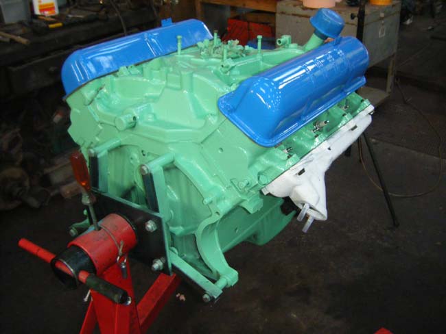

mardi 11 novembre 2008
le voilà à la lumière du jour, et sans flach :shock:
sous toutes les coutures ...

Cette combinaison de teintes me paraît étrange et, franchement, si c'était mon auto, j'aurais fait tout de la même teinte (ou j'aurais fait chromer les cache-culbuteurs!)
Messages : 27078
Message par Yvon » 29 août 2015, 22:29
effectivement, j'ai eu la même réaction que toi ... :o
actuellement le bleu doit être noir
et c'est peut-être en passe de devoir mettre du bleu pour différencier l'interceptor spécial (4corps) ...
dès la refrabrication des collants du filtre à air ça virera au noir sauf si ça change encore d'ici là, mais si je chrome je risque d'avoir des pannes ... :rir01:
en fait c'est le même vert que l'auto, plus récente à la vue du MC
et ici c'est les couleurs réservées aux skyliner pour les 3 années...
j'ai eu la couleur avec mon collègue aux usa ... il lui en restait et l'a d'ailleurs mise aussi sur le bloc buick de 1918
qu'il vient de restaurer
reportage ici
Message par thunder-430 » 29 août 2015, 22:29
je pense que cette peinture a l'origine devait etre un vert plus foncé ..mais bon si c'est ton choix "why not" :hein07:

thunder-430 a écrit :je pense que cette peinture a l'origine devait etre un vert plus foncé ..mais bon si c'est ton choix "why not" :hein07:
ce n'est pas mon choix, c'est la couleur donnée par le club international rétractable, et je fais avec

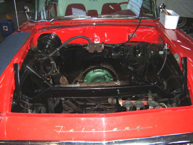

ce matin je suis retourné au turf, et là surprise désagréable sur la peinture du compartiment moteur faite hier ...
tout a viré au gris :cry05:
en fait hier la température devait être trop basse, je suis quitte pour refaire cet am, la température est juste au-dessus de 13°C et ça devrait être tout bon comme jacques ...
reste un bon nettoyage à faire car avec après des mains pas très propres ... :lol:

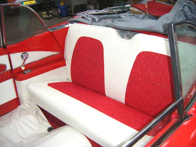

et j'installe la banquette arrière dans l'am ;)

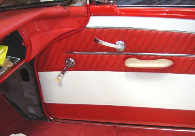

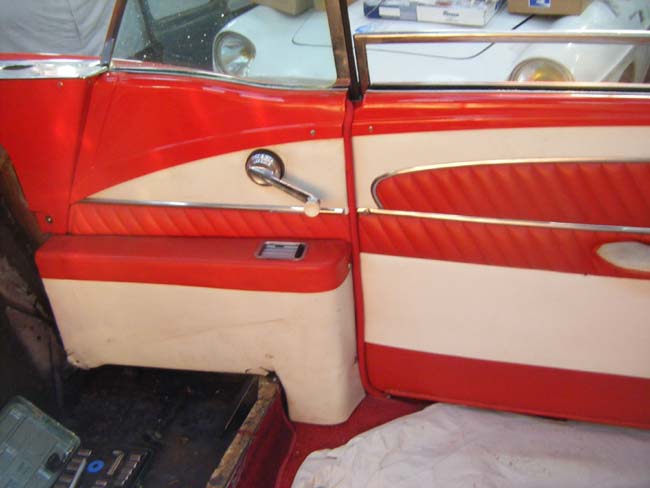

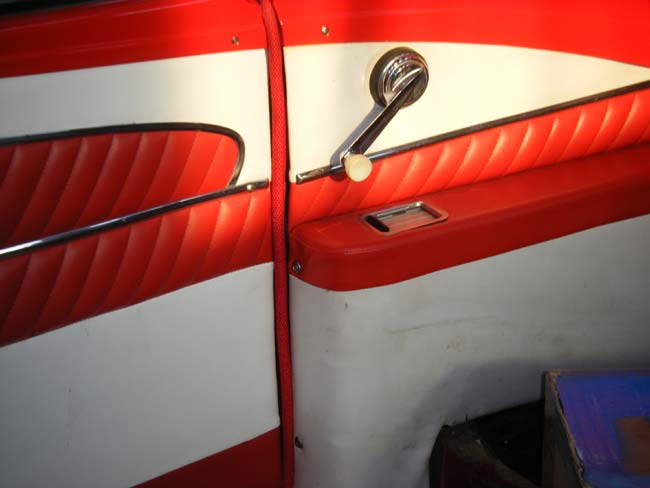

ce matin ce fut une sacrée partie de plaisir pour installer les windlaces sur l'arrière des porte ...
heureusement que j'avais qq petits crochets neufs en réserve
disons que les windlaces ça a été pas mal, mais alors les panneaux arrière une cata car les supports avaient été pliés n'importe comment et il fallait tomber juste à fleur du windlace ... :?
et les 2 panneaux arrière sont en place :)
voilà le compartiment moteur en fin de journée, la prise est faite donc le brillant va rester même avec la chute des températures de la nuit à venir 8-)
et j'ai également tout décaché

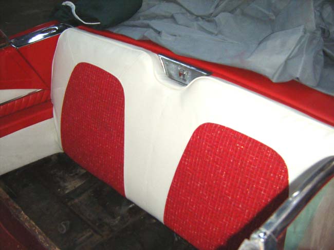

puis j'ai voulu remettre le siège arrière ... ;)
et là ça se complique, les 2 vis pour fixer le dossier sont introuvables ... :o
l'assise attendra donc qq jours :oops:
j'ai donc attaqué les 2 windlaces de l'avant
encore une partie de plaisir ... :vio16:
mais ça a été à peu près bien ...
et les 2 scuff plates ont également été posées, y'a pas à dire, ça finit bien une auto :clap09:

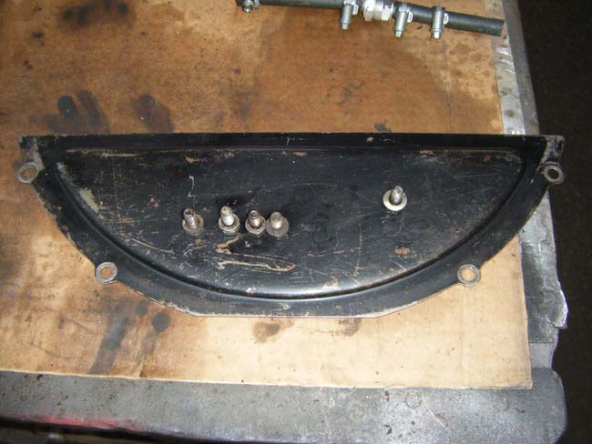

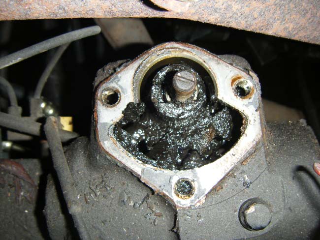

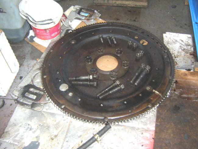

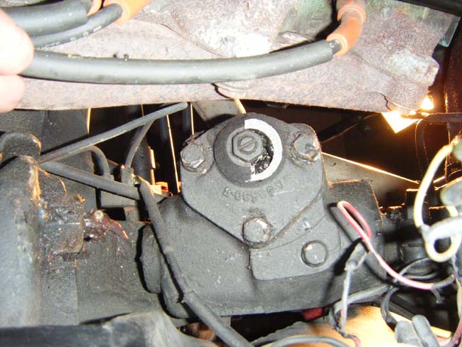

ce matin Olivier et moi avons mis en place le volant moteur, sans le faire tourner à cause du point zéro
et ensuite on s'est mis sur la sienne pour remplacer le pitman arm ...
(rappel : il a mis une direction assistée)

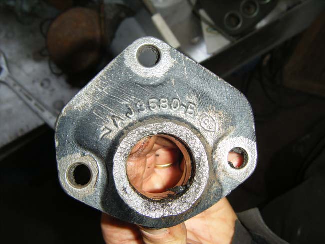

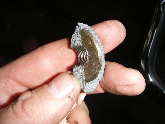

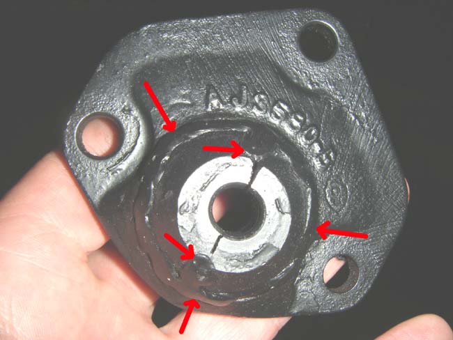

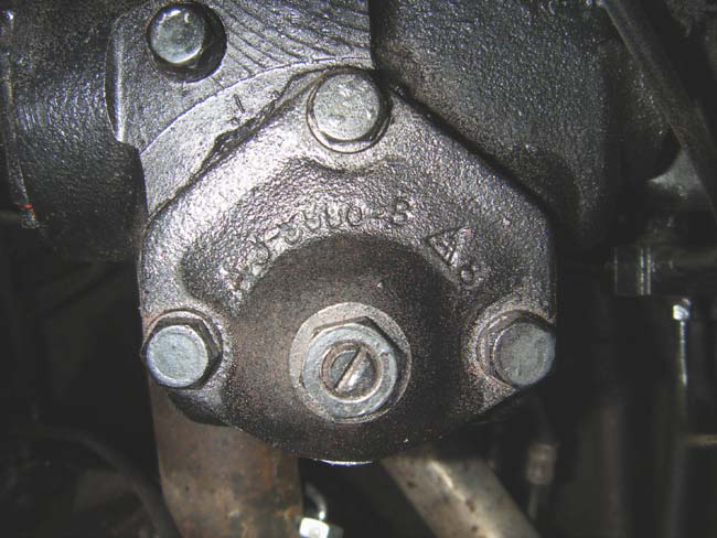

et gros malheur, plutôt que d'utiliser un arrache, Olivier a frappé sur le pitman arm ... :hein01:
et ce qui devait arriver arriva, le couvercle du boitier en a fait les frais :evil:
alors en attendant d'en trouver un autre Olivier l'a envoyé chez un soudeur de fonte
pour qu'il retrouve son usage d'origine de réglage de jeu ...
même s'il n'est pas tout à fait étanche, pas trop grave, mais il faut que le filetage soit parfait

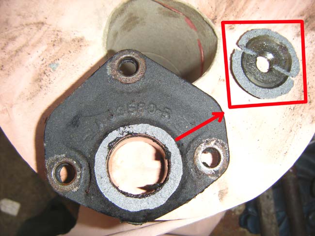

on a donc démonté la vis elle-même pour la mettre en place lors de la soudure
et cependant nous avons optimisé en regardant l'état du boitier ...
de la gadoue, plein de gadoue ! :hein01:

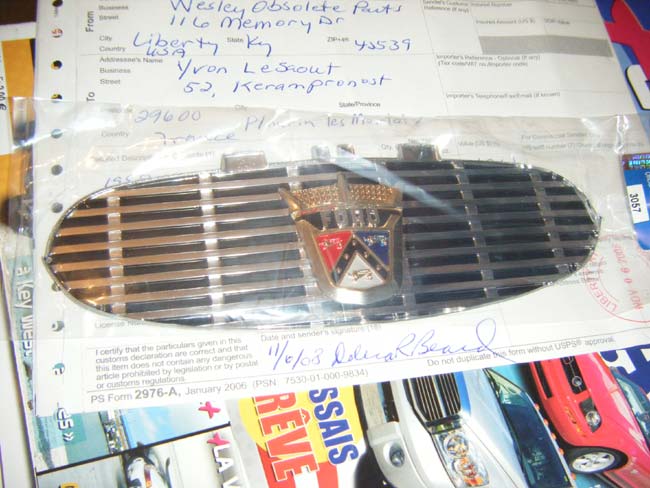

et ce midi le facteur m'a remis ceci : un hood scoop tout neuf :o
et toujours pas les joints pour remonter le tableau de bord :? :cry:

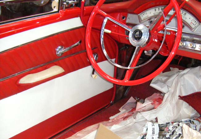

ce matin je vais passer l'aspirateur dans ma voiture, ça sent très bon, la fin approche :D
... c'était le grand nettoyage de la moquette et pose d'un papier blanc propre ...
pour arriver à fixer la dossier arrière avec de nouvelles vis, ayant perdu les anciennes ... :hein07:
et poser le siège arrière :D

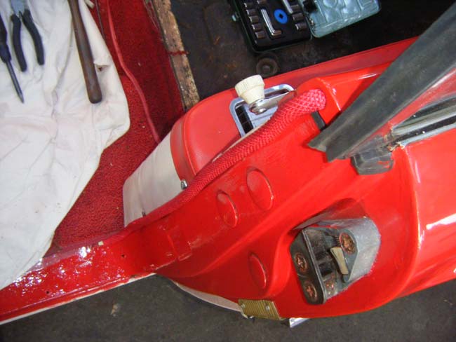

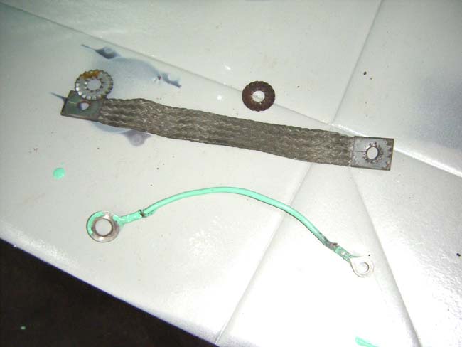

Olivier m'a trouvé une belle tresse de masse prélevée sur un marmon (camion militaire) qu'il a dans un coin
avec ça y'aura plus de problème d'électrolyse avec les pastilles de désablage ...

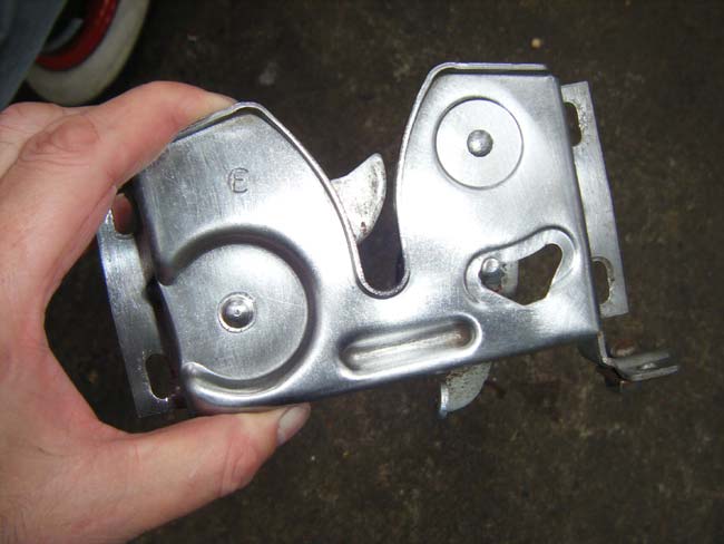

ensuite j'ai passé près d'une heure à décaper la serrure du compartiment moteur
... et je vais mettre du rustol dessus pour qu'elle reste ainsi, trop belle 8-)

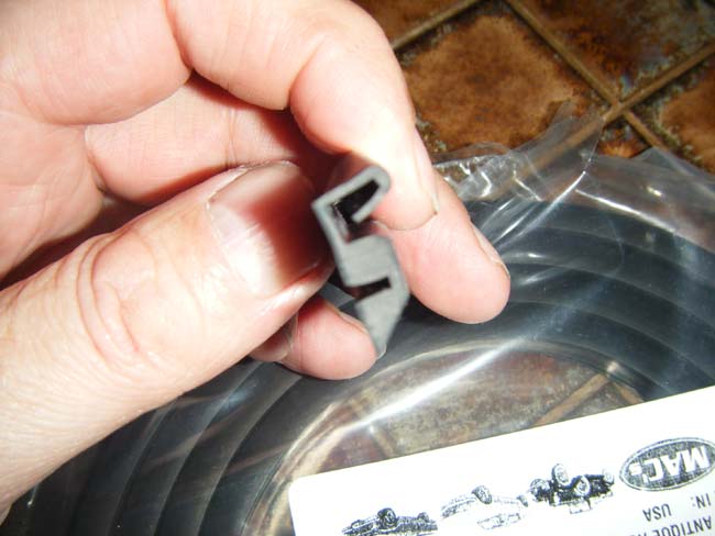

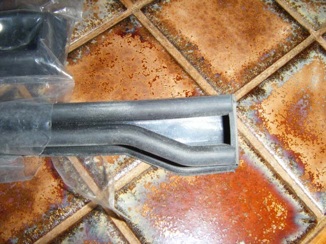

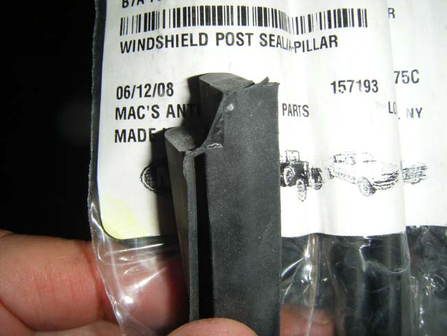

à peine arrivé à la maison, le facteur arrivait avec le premier colis de chez Mac's : sauvé les joints du tableau de bord sont là, avec qq autres bricoles 8-)

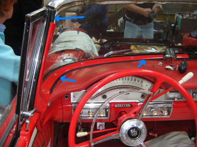

le joint de la garniture pare brise qui vient reposer sur le tableau
les deux joints pare brise et montants de portes, qui sont pris dans les garniteures métalliques
je ne parle pas des durites de lave glace qui sont énormes, presque des tuyaux d'essence :o
là il doit y avoir un gros problème car le passe fils est beaucoup trop petit, ça passe pas ! :cry03: :evil:
et sur ce je vais badigeonner la serrure avec du rustol ...
je pense que le rustol fera plus naturel, pas besoin d'une grosse couche ...
pour ce soir c'était pratiquement sec et demain matin ça sera tout bon ;)

ce matin Olivier a récupéré le couvercle de son boitier de direction, avec un beau cordon de soudure
et tout est en place, pitman arm compris
et j'ai commencé à mettre en place les joints du tableau de bord et montant pare brise quand Franck29, Jean Paul sont arrivés, suivis de Rémy ...

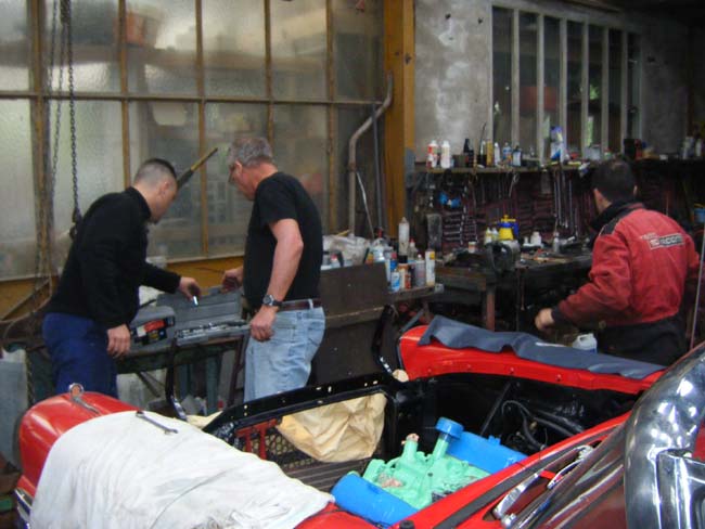

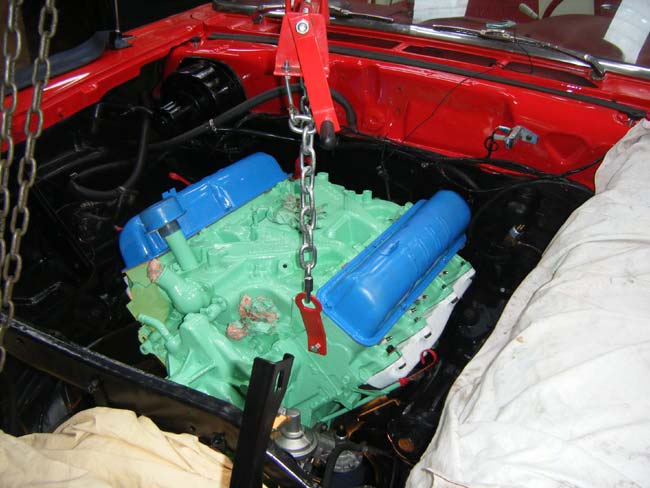

et on s'est attaqué au moteur
descendez on vous demande ...
et le voilà posé 8-)
chacun s'attèle à une tâche avec les périphériques à poser etc ...
Rémy et Franck ont plongé dans la fosse tandis que Olivier et Jean Paul ont posé les accessoires par en haut
moi je suis retourné à mon entourage de tableau de bord... :hein07:
quelle organisation dans notre breizh garage, :drap04: rien à voir avec le monster garage que vous connaissez, nos moyens sont bien plus limités :?
et c'est déjà midi ... :bouf07:
