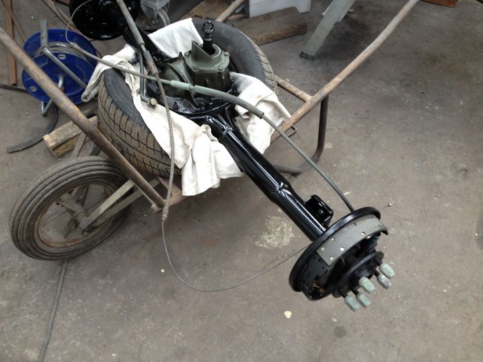

Message par yo le gall » 14 avr. 2014, 21:34
c'est bien mieux sur ses roues! la brouette ça n'allait pas :D

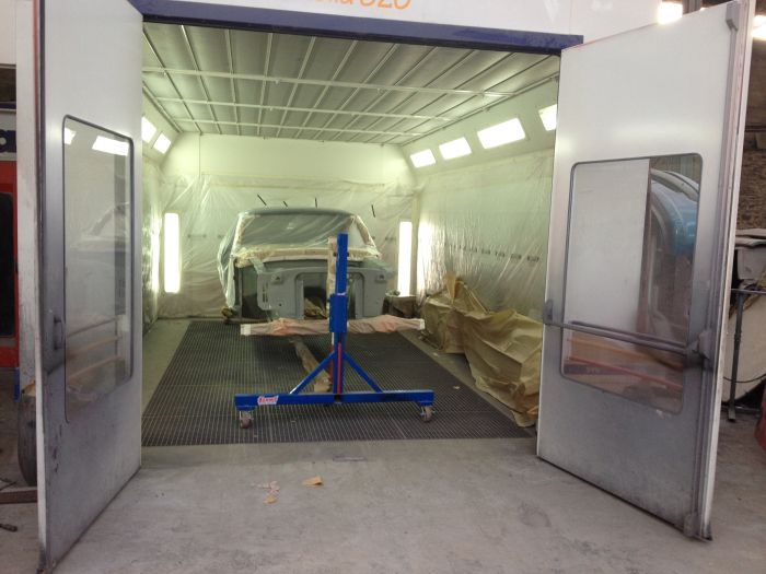

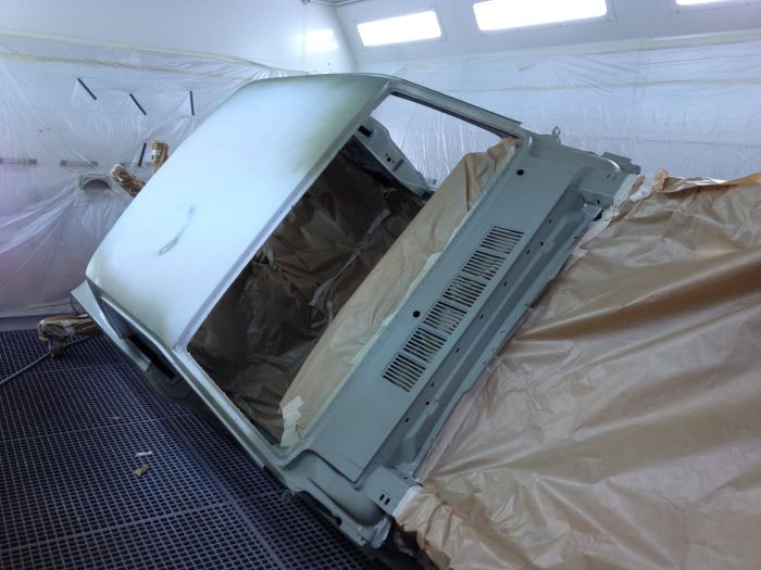

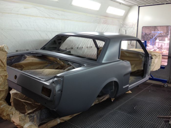

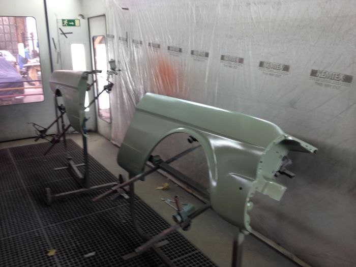

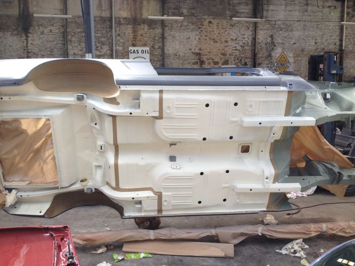

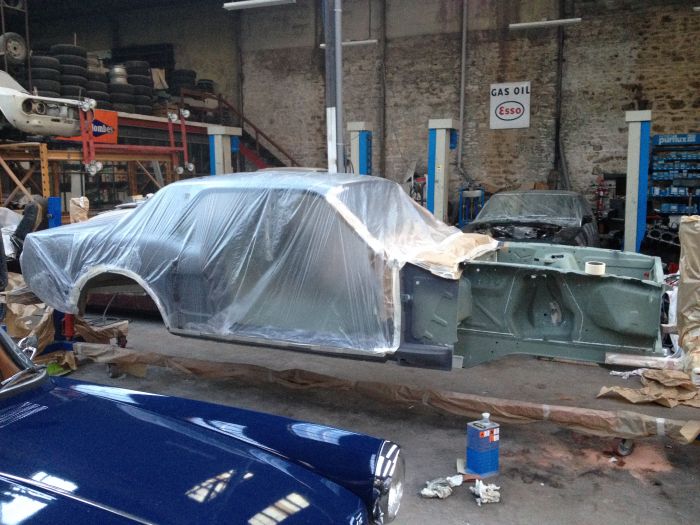

aller hop direction la cabine de peinture
quelques couches d'après

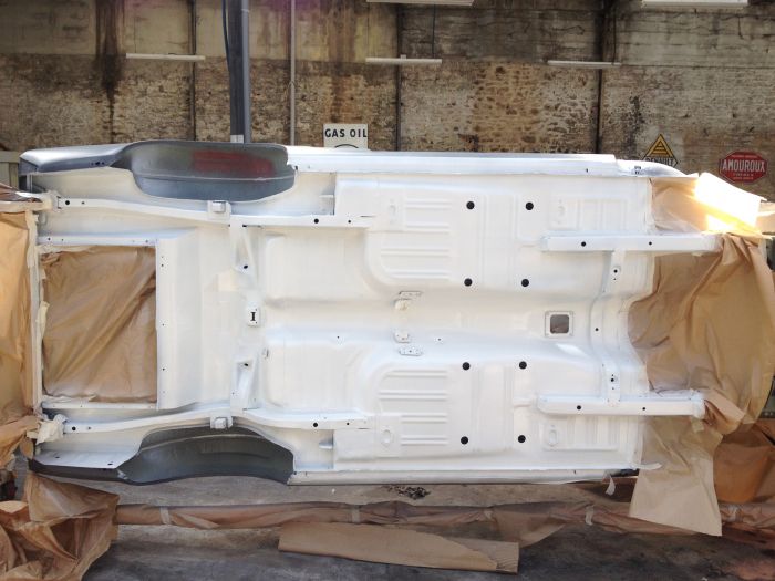

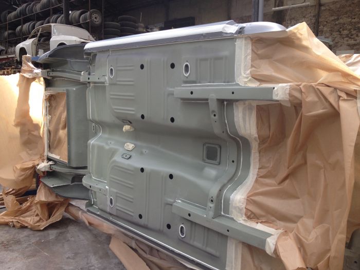

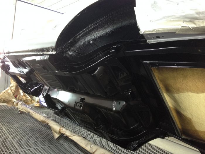

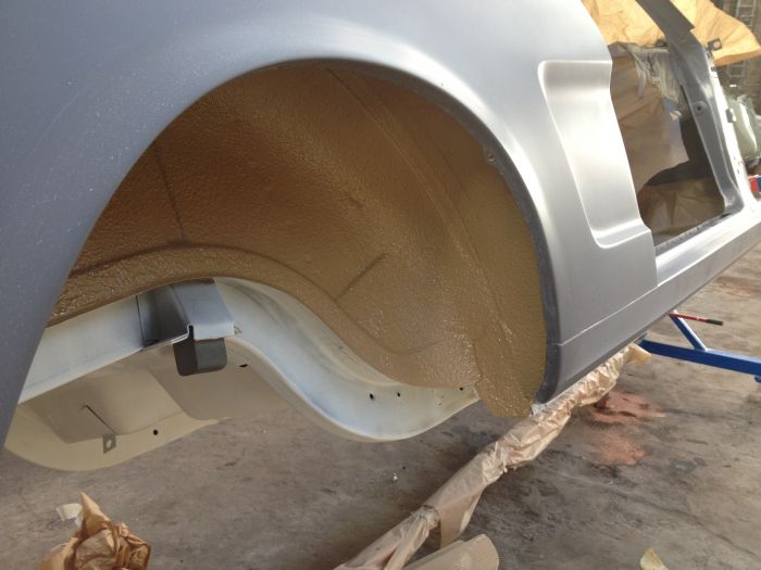

j'ai également sablé et mis en époxy les ailes avants
préparation pour la couche d'anti-gravillons
J'ai volontairement choisi un anti-grav fin pour conserver les belles formes du planché neuf et aussi pour que la salissure s’accroche moins. normalement, l'anti-grav est assez rêche.

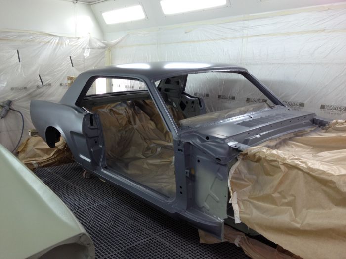

Message par yo le gall » 23 avr. 2014, 22:36

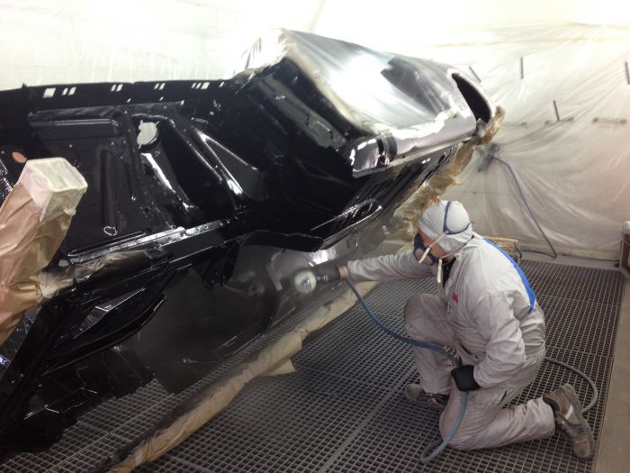

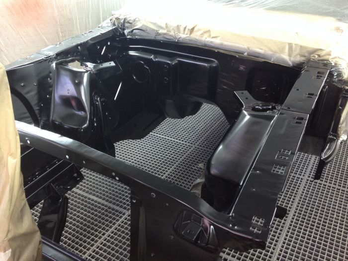

en cabine pour le noir définitif :D
Ford Mustang 65 Coupé V8

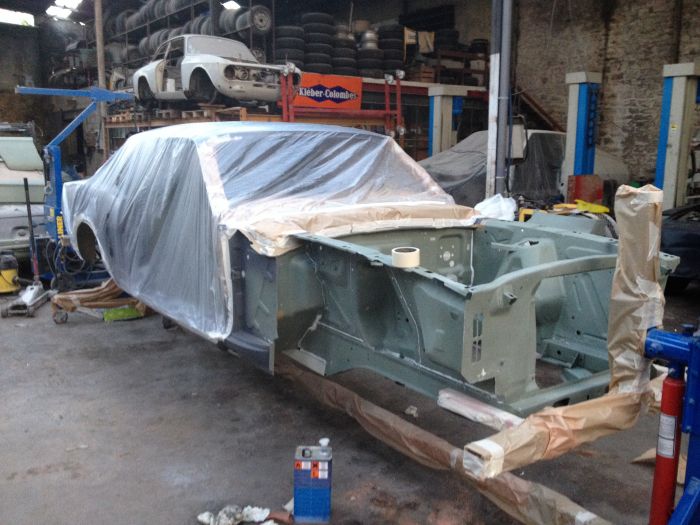

Message par yo le gall » 25 avr. 2014, 22:03
José ma encore donné un coup de main
