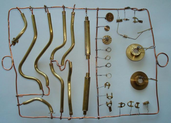

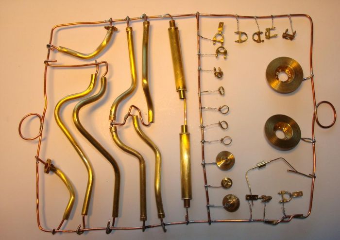

Un nouvel "arbre de Noël" vient d'être complété. Ces pièces ne seront pas chromé brillant, mais mat. Comme vous pouvez le voir, il y a l'échappement au complet avec les brides, les colliers des durites de radiateur, les disques de frein (bon, si on freine, ça brille, mais chromé brillant fait kitch!) et d'autres bricoles.
Et la même chose, "à l'envers":

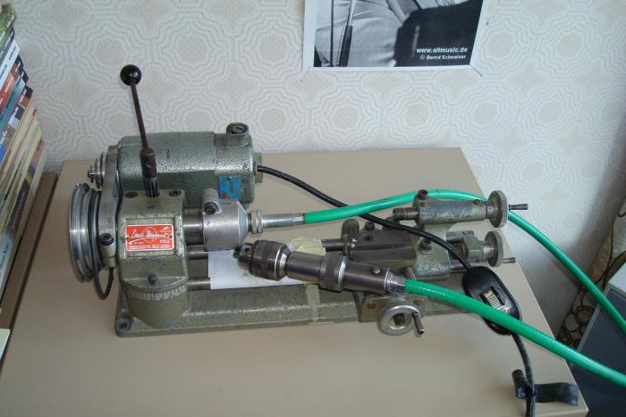

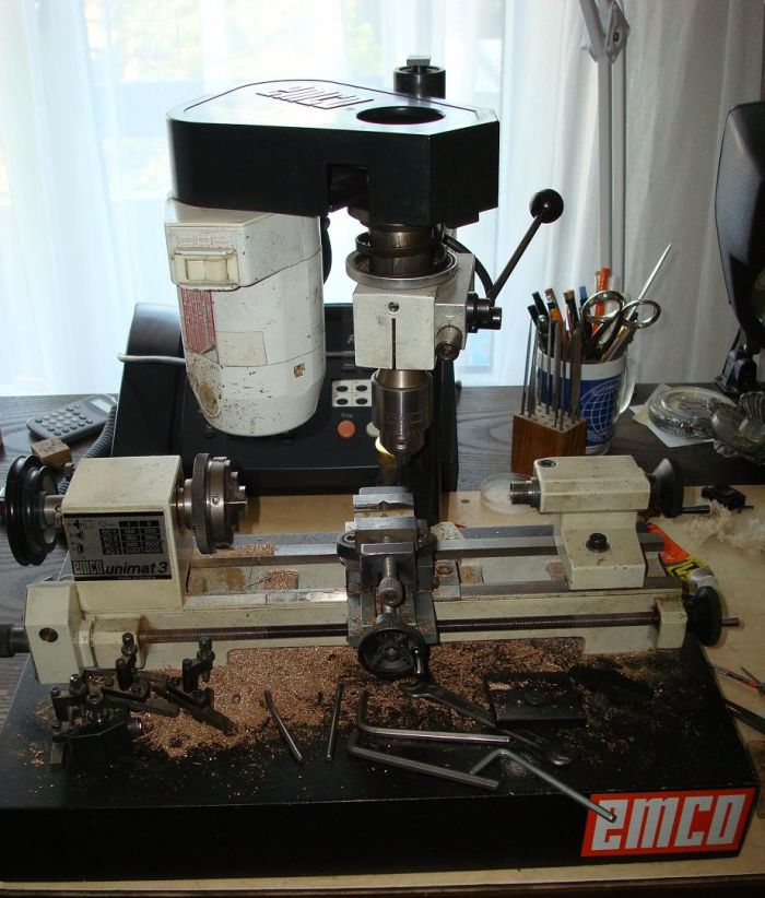

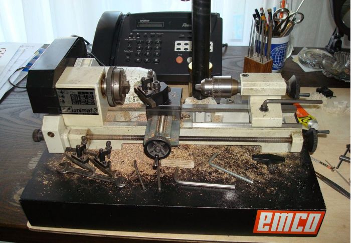

Pour ceux qui ne voient pas très bien comment tout ça est fabriqué, je vous monte quelques images de mon outillage mécanique. D'abord le tour:
Ce n'est donc pas bien gros; le tournage du laiton est un régal sur cette machine mais le fer doux pose déjà problème par manque de rigidité. Ce tour se transforme en un tournemain en perceuse ou fraiseuse:
Là aussi, le manque de rigidité est un handicap et pour des travaux de fraisage conséquents, il faut prendre de toutes petites passes et après un moment attendre que le moteur refroidisse...Parfois, une machine plus robuste me rendrait bien service. Mais pour ça, il faut une place déterminée et ça ne va pas sur une table!
Ma première machine, tour et perceuse, était encore plus primitive et légère...Après l'achat du tour/perceuse que vous avez vu, cette petite machine est utilisée pour les travaux à l'arbre flexible (j'ai des fraises de dentiste) ou pour le polissage des pièces avant chromage.
Les autres outils sont des limes, un petit étau, quelques trucs d'horloger et...du doigté.

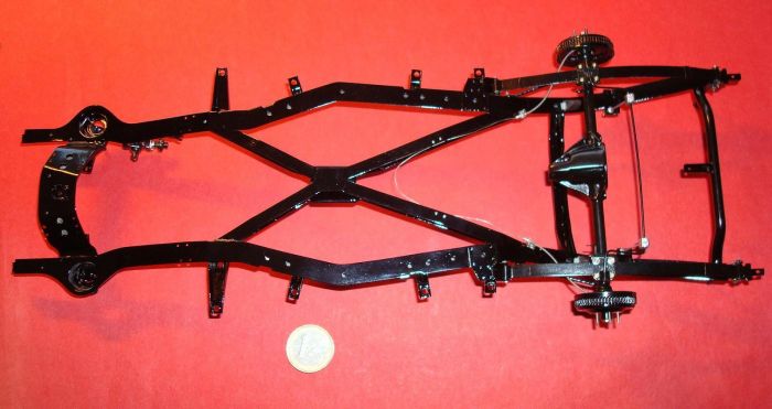

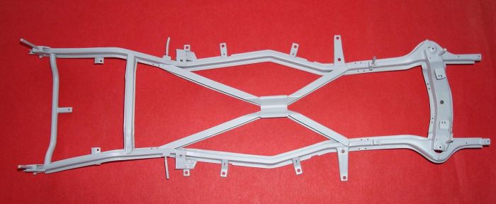

Le voici:

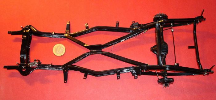

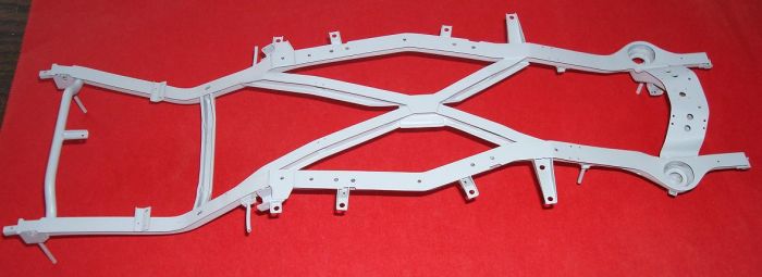

Après démontage complet de la suspension, ponçage et finition des derniers détails, voici comment se présente le châssis avec la couche d'apprêt.
Une autre vue:
Les 4 tiges en bout de châssis sont là pour le poser dans l'autre sens pour les opérations de peinture. Les 3 trucs qui dépassent, un vers l'avant et 2 de côté à l'arrière protègent les filetages. Un peu de peinture sur ces filetages et plus rien ne va.
Demain, si tout va bien, je giclerai la peinture noire.

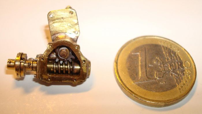

C'est bon, le châssis est noir (non, il n'a pas trop bu, il est peint!) et sèche dans la cabine de peinture (la cuisine, la pôvre!). C'est le moment d'attaquer les périphériques du châssis. Le pont arrière est peint; c'est au tour du boîtier de direction d'être aux petits soins. Le voici à l'état brut:
Une fois les photos faites, j'ai vu sur l'écran qu'il était plein de poussière, et ça ne se voit pas normalement...

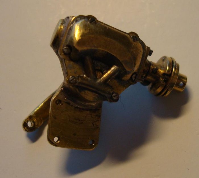

Voici à quoi ressemble l'intérieur:
Non, je n'ai pas fabriqué moi-même les engrenages; ils ont été bêtement achetés. La vis sans fin se trouve dans le commerce et le secteur en acier doux a été fabriqué selon mes indications par un atelier mécanique. Petit détail: c'est pour l'Oldsmobile Toronado que j'avais fait faire cet engrenage. Pour être sûr de mon affaire, j'en avais commandé deux; le second est maintenant aussi utilisé!
Le boîtier sera peint couleur fonte grise et le couvercle (enlevé sur la deuxième image) sera couleur aluminium. Un peu de graisse sera mis dans le boîtier au moment du remontage.

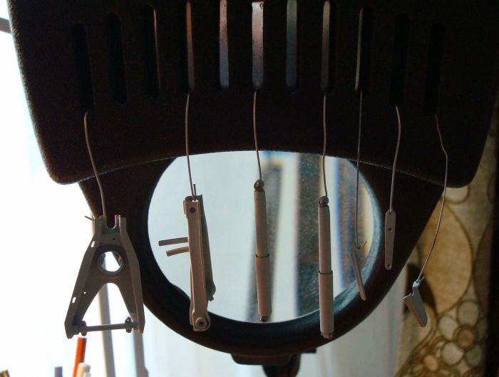

Voici quelques pièces dans la cabine de séchage:
C'est en fait une lampe-loupe qui est bien plus pratique pour ce genre d'exercice que de travailler avec. L'investissement n'est pas entièrement perdu!
