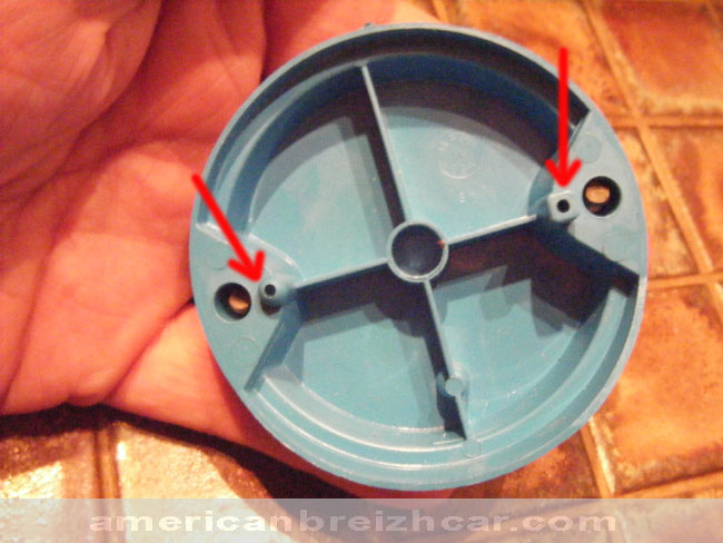

le rotor de l'allumeur
avec au dos les 2 détrompeurs

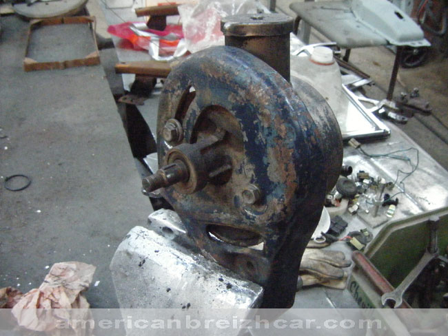

comme olivier doit souder une rondelle sur la poulie de DA je me suis dit qu'un petit coup de diluant ne serait pas mal ... :wink:
whaaaaaa !
la même couleur de naze que sur l'admission :oops:
j'ai tout retiré mais oublié la photo, il était déjà 13h00 ... :|

Franck-29 a écrit :Et la poulie de DA est enlevée :wink:
j'ai été faire mon curieux, et je ne te cache pas ma joie, merci à vous deux ! :wink:
il a fallu utiliser le chalumeau en plus d'une rondelle soudée : Bravo !
je vais aussi en profiter pour contrôler le joint spi :wink:
et voilà la responsable, la garce : :twisted:
vous avez même fait le maitre cylindre :D
et remonté tous les tambours :oops:
Message par Franck-29 » 26 mai 2014, 11:58
Ha oui, je crois que changer le joint de la DA n'est pas une mauvaise idée :lol: :lol:
Il a eu chaud aux étiquettes :lol:
