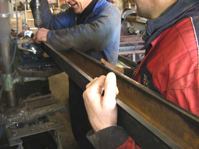

et nous passons maintenant aux petits trous, à la perceuse à colone à cause de l'épaisseur pour ne pas abimer la pince à soyer
il est bien long ce morceau ... :?
et là on est pas trop de 3 vu la longueur :lol:
encore des p'tits trous ...
ils sont pas beaux nos p'tits trous :lol:

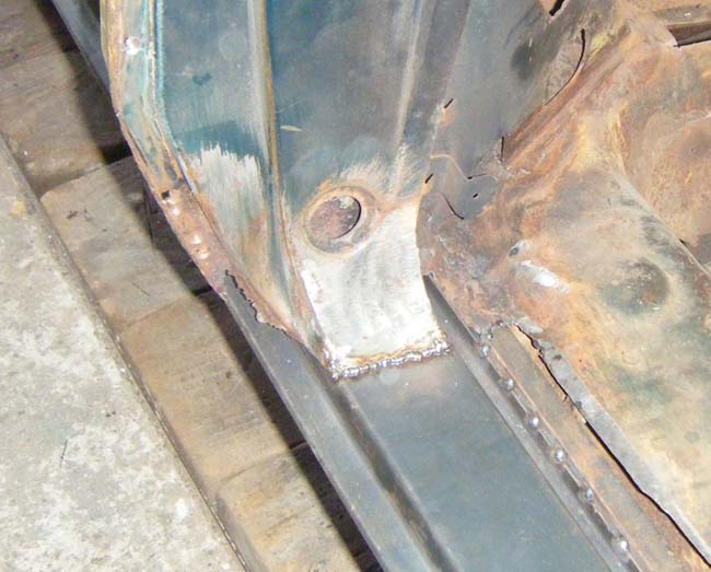

Juste pour étoffer, quelques photos de la Buick à l'exterieur du local, au moment de la "manip" pour acceder au côté droit
Ensuite, une petite photo du support de caisse sur le chassis avant de remonter les bas de caisse. Côté "intérieur et vue du dessus"
Et première partie du montage du bas de caisse, essai et découpe de ce qui gêne
Ensuite "des p'tits trous", toujours.....pour souder l'ensemble
Et voilà, bon c'est pas dans l'ordre (désolé, je veux pas embrouiller :oops: ) mais Yvon a été plus rapide que moi, donc cette partie là est juste en dessous du bas de caisse, vu plus haut.
