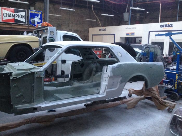

Aller hop en cabine!
José applique un mastique pistolable pour éliminer tous les petits défauts

Message par yo le gall » 02 avr. 2014, 22:44
Maintenant l'heure est au ponçage! :x

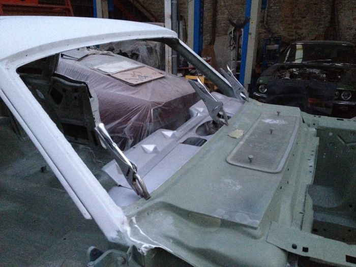

Message par yo le gall » 07 avr. 2014, 20:56
voila c'était les dernières soudures 8-)

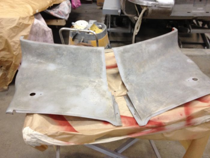

Message par yo le gall » 08 avr. 2014, 21:22
voici les tôles d'habillage intérieur
j'ai utilisé du décapant peinture pour ne pas abimer l'aspect de la tôle
j'ai mis une fine couche d'époxy plus dilué que d'habitude

Message par Yvon » 10 avr. 2014, 00:08
ça c'est fait au décapant ;)

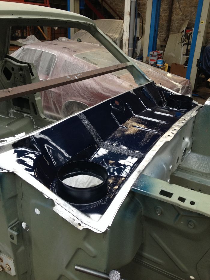

Message par yo le gall » 10 avr. 2014, 22:14
aller hop du sablage!
et direct en peinture, epoxy puis noir en mouillé sur mouillé

Message par Franck-29 » 10 avr. 2014, 22:47
Question :
c'est quoi mouillé sur mouillé :?: Tu fait de la peinture sur une peinture pas sèche :hein07:

Message par Jimbzh » 10 avr. 2014, 22:52
Franck-29 a écrit :Question :
C'est ça :)
On a fait pareil pour le block de l'AMX en apret epoxy et deux couches l'une après l'autre dans la demie heure.
C'était les conseils du boss : Jérémie ;)

Message par yo le gall » 11 avr. 2014, 08:21
c'est exactement ça Jim ;)
