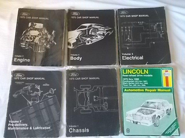

Voici 2 photos du mien : il y a de la matière ! + le fameux Haynes...(format 27 x 21.5 cm) En tout ça fait du poids !.... Il y avait aussi un fascicule supplémentaire pour l'autoradio avec cassette 8 pistes que j'ai commandé aux US (mais que je n'ai pas encore reçu...).

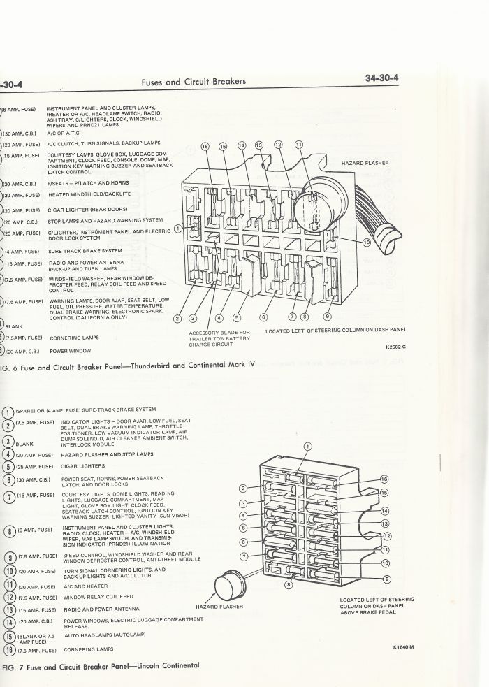

Voilà ce que j'ai dans mon shop manual (1975) pour l'autoradio... Y a vraiment pas grand chose ! C'est pourquoi j'ai commandé un supplément mais je l'aurais pas avant 15 jours au moins...alanbike a écrit : Je me plantais en essayant la radio , mais maintenant ça marche , sauf la partie cassette qui ne sort pas de son , juste le bruit de la bande !....du coup ce matin il me reste plus qu'a nettoyer l'ensemble et remonter la façade du tableau de bord , puis nettoyer la tête de lecture de la partie 8 pistes , je vois que ça , c'est con j'ai un lots de 12 cassettes !!!
A noter en dernière page les endroits concernant le système d'antiparasitage...
