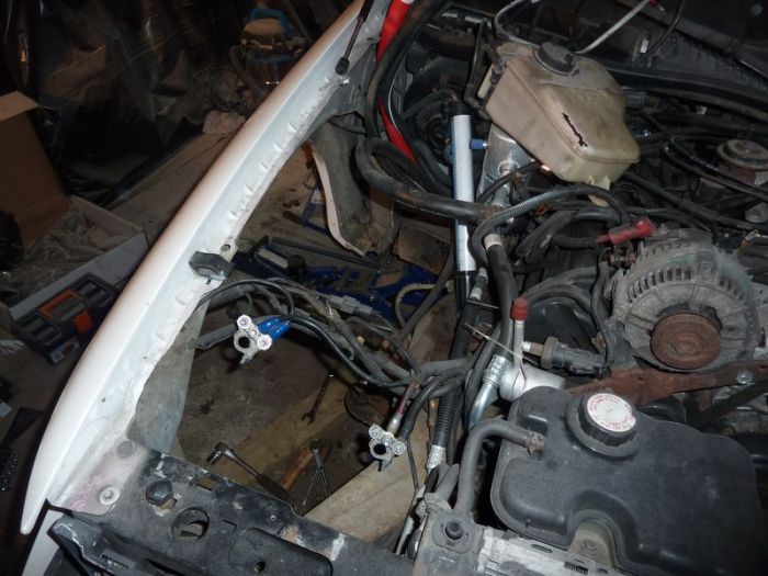

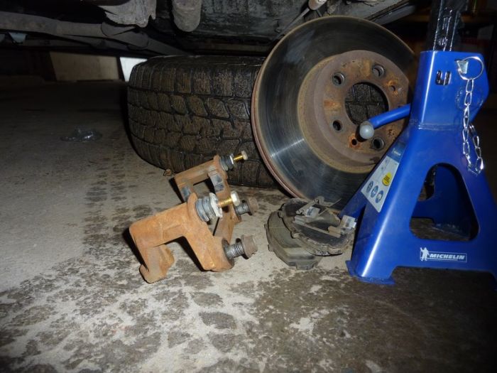

travaux du jour, enfin plutôt galère du jour :
on cale :
on démonte :
inspection : RAS
on continu le démontage :
démonte rotule américain -> de la m*rde
démonte rotule norauto : tip top et pas chér:

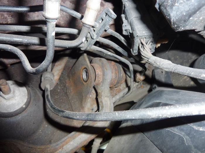

au passage on remarque "le défaut ABS", capteur à changer
on cale :
pas le choix, démonte rotule pitman (comme dans le bouquin ford) :
amélioration : pour ne pas que les branches rippent encore ! :
rotule de barre stabilisatrice :
rotule supérieur :
pour le bras supérieur : on démonte l'arrivée d'air :
amortisseur :
et là, premiére galére, un des deux écrous à du cassé et à été remplacé par vis et boulon inaccessible ... :

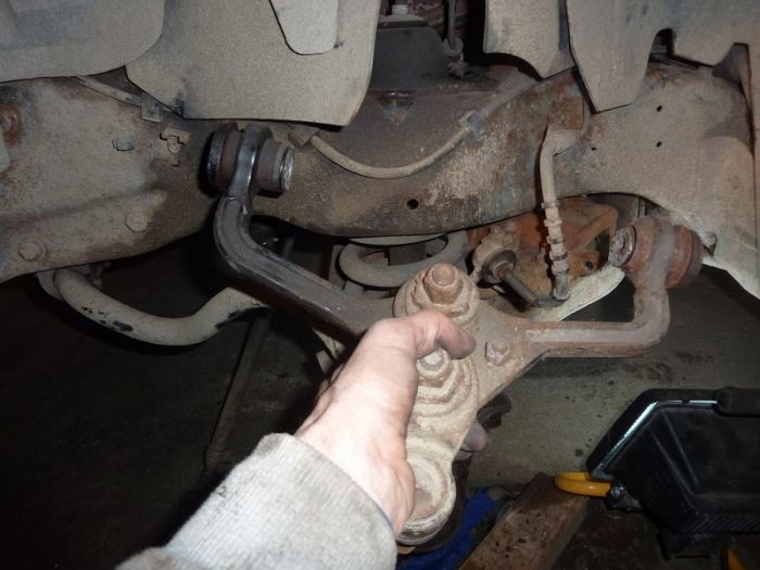

çà attendra, on passe au bras inférieur :
écrou foiré :
ressort spécial limousine, plus gros, plus lourd :
retour sur l’amortisseur : merci la disqueuse
silentblocs bras inférieur, à changer :
comparaison :
remontage :

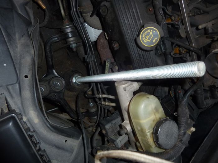

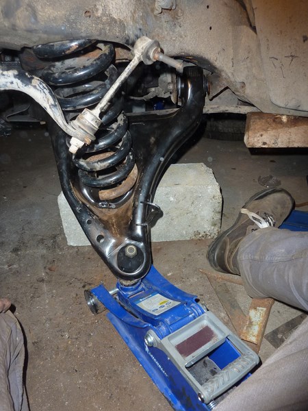

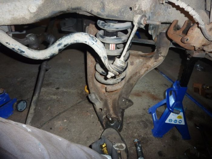

Ce matin, plan B pour les ressort :
On présente le ressort avec le bras inférieur, on réfléchit 5 min, eureka, tige fileté Ø20, des pièces de récupération et hop chandelles et cric :
Petit à petit, çà monte :
et hop :
presque :
on tire un peu :
çà m'à couté 10€ cher leroy merlin et de l'huile de coude, outil breveté.
voilà, le suite remonte bras supérieur + amortisseur + fusée + etc ... et après on passe de l'autre coté.

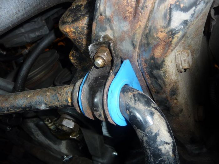

puis on inspecte les nouvelles rotules mises en place :
biellette de barre stabilisatrice :
à gauche , çà vas :
à droite, euh c'est quoi le binz là ? :
rotule de direction :
à gauche, c'est chaud là :
à droite :
et on fait comment pour graisser ?
à gauche , çà vas :
à droite :
et la journée finie avec de la carrosserie :
j'ai vérifier dans la doc pour le sens des rotules, et c'es comme çà, quelqu'un à une town car pour me prendre une photo de la direction et des rotules ?
