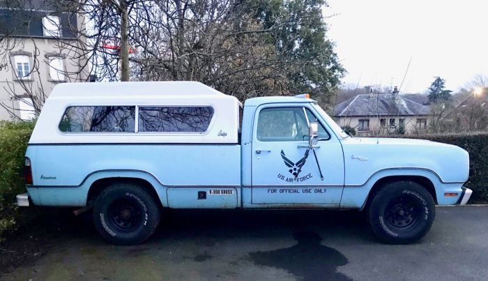

Ca y est le D150 devrait prochainement regagner son pays d'adoption, la Bretagne, pour être vendu. Je pense qu'il sera bientôt visible sur Leboncoin mais en attendant que son propriétaire fasse le nécessaire en voici la primeur pour les membre du forum
A VENDRE D150 1977
A VENDRE D150 1977

Le Dodge est à présent visible sur Leboncoin et chose remarquable le vendeur est à l'écoute de toute personne souhaitant des renseignements. Il ne termine pas sa présentation en envoyant promener les éventuels curieux comme c'est souvent le cas dans les annonces de véhicules un peu spéciaux
Le texte met en avant le côté 100% légal du véhicule et son respect de l'origine ce qui je trouve est un bon argument à prendre en compte au moment de l'achat car au-delà du "j'aime - j'aime pas" ce modèle ou cette couleur, l'avenir du véhicule de collection n'est pas à l'abris d'un durcissement des règles ou des contrôles qui rendront compliquée voire impossible la circulation des véhicules modifiés.
Par curiosité ses derniers jours je suis entré en contact avec des vendeurs de pick-up Dodge des années 70. Comme je commence à bien connaître ces modèles il n'a pas fallu longtemps pour détecter des incohérences sur la carte grise de 2 d'entre eux qui depuis, coïncidence fortuite j'imagine, ont été retirés de la vente. Ces véhicules n'étaient pas en règle ce qui ne les empêchait pas d'être proposés aux prix du marché et même plus
https://www.leboncoin.fr/voitures/2328553980.htm
- Messages : 27400
et le hard top de la benne ?..
il n'est pas à vendre ...
- philoctet
- Messages : 1402
Il a déjà changé de propriétaire
... mais bon tout est négociable, je ne suis pas entièrement persuadé par cette accessoire car à l'usage c'est contraignant pour charger jusqu'au fond, et ce n'est pas mieux pour décharger. Bien sûr c'est démontable mais c'est assez lours et ça ne se fait pas en en claquements doigts.
- Messages : 27400
oui, tu as raison Philippe, mais il a une sacrée belle gueule comme ça
