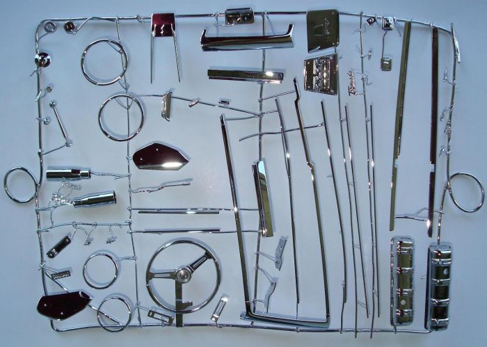

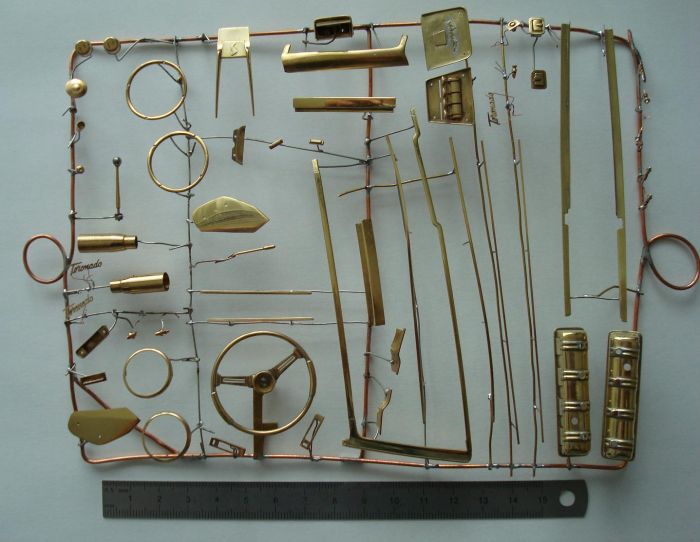

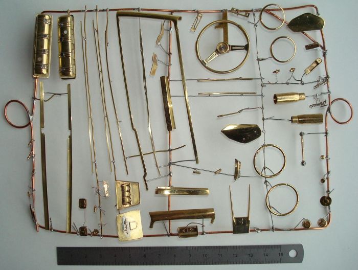

Non, on n'est pas en décembre! Mais ce que je vais montrer a le même principe qu'un sapin: on a une carcasse et dessus on met des décorations!
Vous l'avez deviné, il s'agit de pièces de l'Avanti qui vont partir au chromage. Comme il est risqué et malaisé de donner les pièces de manière individuelle, je les groupe sur une armature constituée de fil de cuivre.
Ceux qui construisent des maquettes en plastique comprendront aussi que mon idée vient de là.
Le "sapin" sous 2 angles différents:
Il y a 56 pièces assemblées sur ce sapin! 3 n'appartiennent pas à l'Avanti; peut-être que les perspicaces le verront.
Ceci ne représente qu'une partie des pièces à chromer; la prochaine série comprendra les pare-chocs, entourages des vitres latérales et arrière, etc, etc. J'espère que tout ira sur le second sapin...
Il y en aura cependant un 3ème pour les pièces qui seront chromées mat: tuyaux d'échappement, silencieux et autres bricoles.

Le polissage est fait, le chromeur n'a "qu'à" placer l'ensemble dans les bains adéquats. J'avais utilisé le même procédé avec les pièces de la Toronado, avec un résultat à 99.5%.LE SAOUT Yvon a écrit :je me demande bien comment le gars va faire pour qu'elles brillent de mille feux ... c'est tellement petit ...

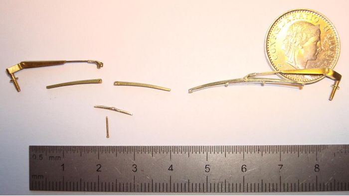

Il est donc grand temps de fabriquer les essuie-glace!
Ces p..ains de pièces ne sont vraiment pas grandes! L'image ci-dessous le visualise: à droite une pièce terminée, prête à être chromée; à gauche les pièces qui constituent le bras (articulé) et le balai (articulé aussi). Les 2 grandes pièces formant le balai sont des profils en "U" dont la section n'est pas constante: le "U" est plus large vers l'axe que vers l'extrémité.
Un bras avec balai pèse environ 1/3 de gramme, ce n'est pas ça qui va faire ployer la suspension avant!
Sur l'auto les balais seront vissés par l'intérieur, donc fixes, si ce n'est qu'on pourra les décoller du pare-brise.
La pièce de monnaie est là pour faire "tenir" le balai en position voulue pour la photo.

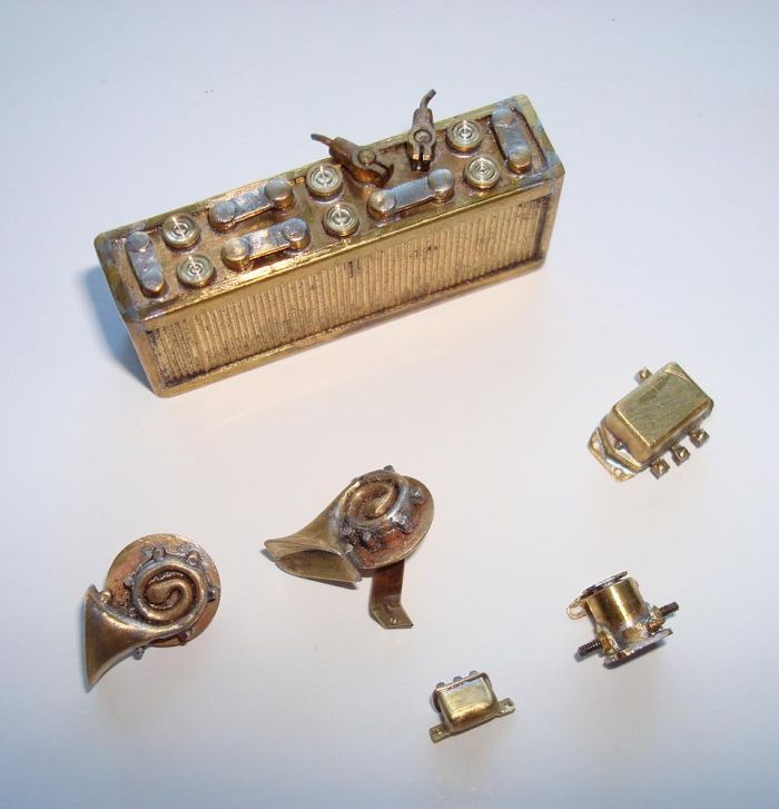

Les détaux
Pardon! les détails!
Sur l'image, on voit: la batterie, similaire à celle des Cadillac 1953 à 1956, puis les 2 klaxons; sur leur droite le régulateur de tension, en dessous à gauche le relais des klaxons et à sa droite le relais du démarreur qui n'est pas incorporé au démarreur, comme sur les Ford.
J'arrive au bout des pièces à fabriquer; le grand démontage va bientôt arriver: poncer et fignoler la carrosserie, poncer et peindre le châssis, montage définitif des suspensions, etc...De quoi occuper les longues journées d'hiver.
Les pièces que j'avais donné à chromer ne sont pas encore faites; je m'impatiente!
Les détaux

pincez-moi, je rêve !
- une batterie bien chargée
- 2 klaxons avec le relais
- le relais de démarreur
- le régulateur de la dynamo

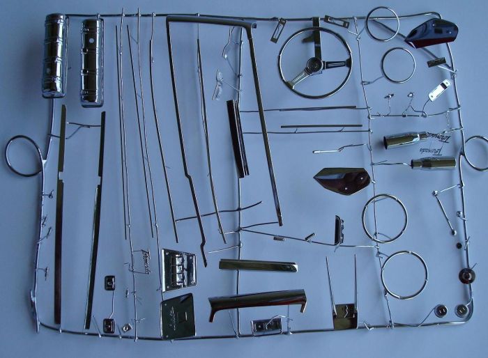

Cette fois c'est fait! je suis allé ce matin rechercher mes pièces chromées. Les voici:
Il ne reste plus qu'à les stocker jusqu'à ce que les pièces puissent être installées. Quelques unes vont pouvoir être utilisées tout de suite: les moulures de panneaux de porte, les cendriers arrières et peut-être d'autres bricoles. Le coût? Un peu plus de 30 Euros. Si les pièces avaient été à l'échelle 1:1, le prix aurait été différent!

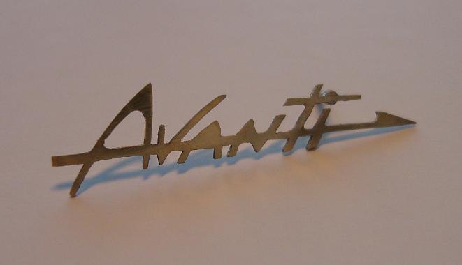

Cette semaine, je me suis attelé à une grosse pièce: le mot "Avanti" de l'avant du véhicule:
Ce mot mesure environ 20 mm de long (désolé, je n'ai rien mis à côté pour l'échelle). Agrandi comme il est sur cette image, ça a l'air très grossièrement fait. Mais vu normalement, on ne voit pas ces défauts de fabrication...C'est une pièce de plus à chromer!
