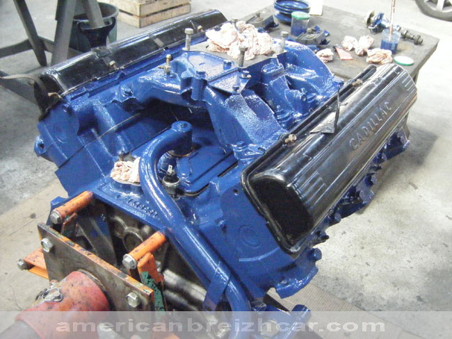

jeudi 06 mai 2010

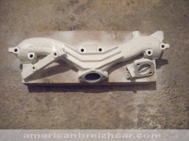

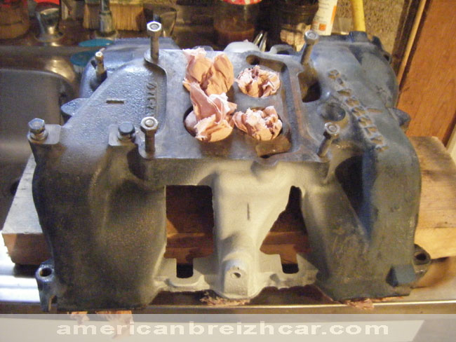

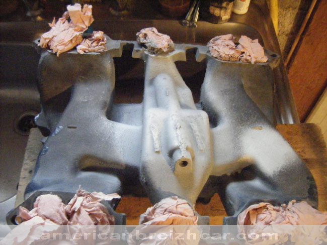

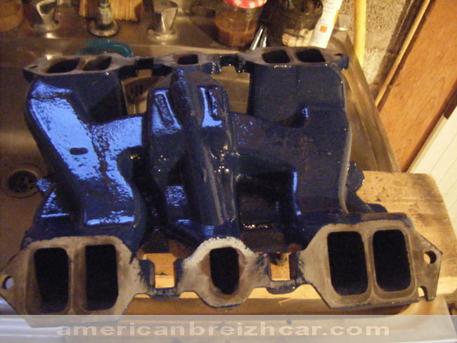

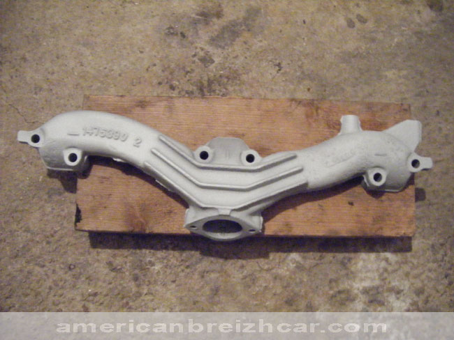

voilà, j'ai récupéré les 2 collecteurs sablés et métallisés, ainsi que l'admission uniquement sur la partie échappement ...
dessus :
dessous :
et elle a reçu une couche de peinture cadillac
zut j'ai oublié de tirer une photo du dessus,
pas grave vous le verrez en place, surprise ?

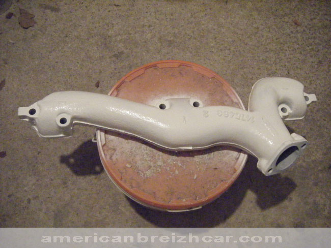

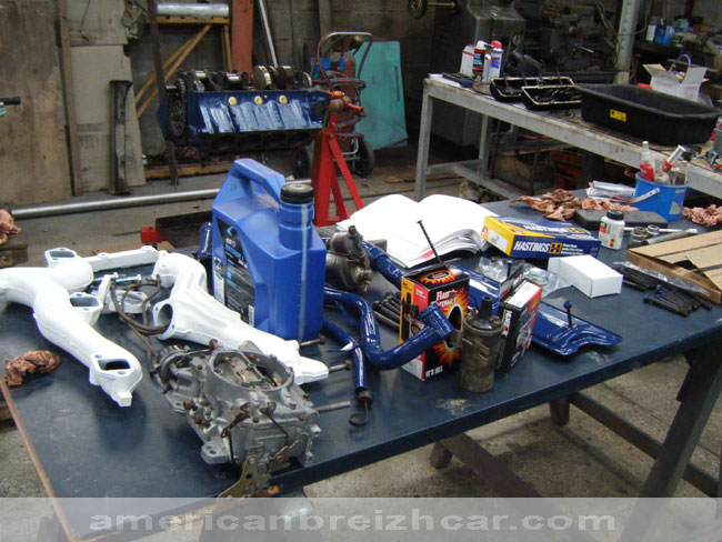

et pour les collecteurs métallisés ça donne ça :
et en peinture haute température BLANCHE :
le second :
ça sent bon le remontage les copains

Yvon, à ta place je n'aurais pas peint le heat riser. Tu risques de lui compliquer l'existence. Les miens sont laissés tels quels.
- Messages : 27078
j'ai pensé comme toi Roger, et il n'a eu qu'un simple voile, les collecteurs ont eu 2 bonnes couches

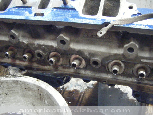

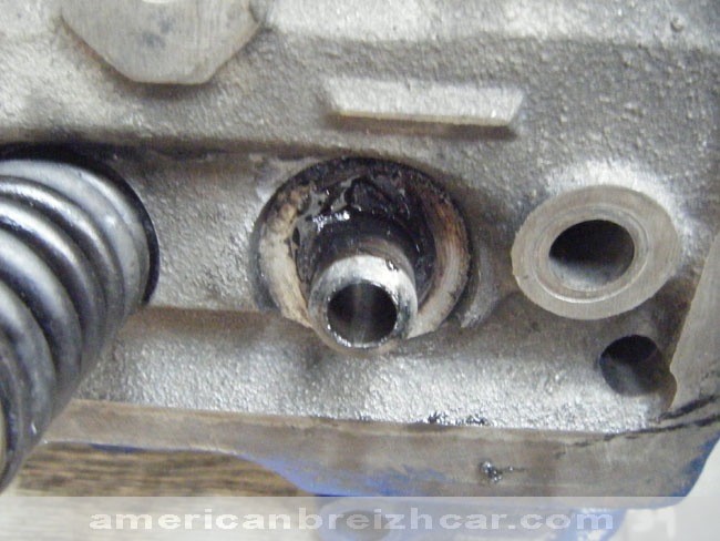

ce matin Olivier a pris en charge les culasses pour remplacer les joints de queue de soupapes
et nettoyer les ressorts
ça va être nickel chrome

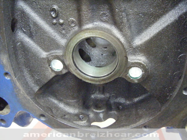

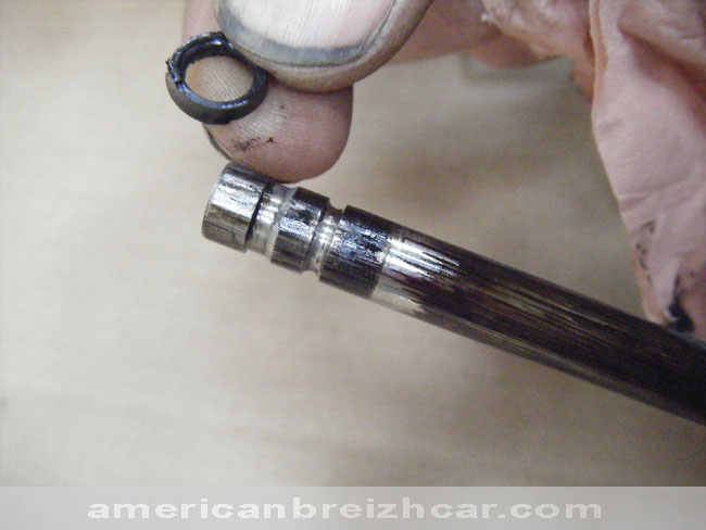

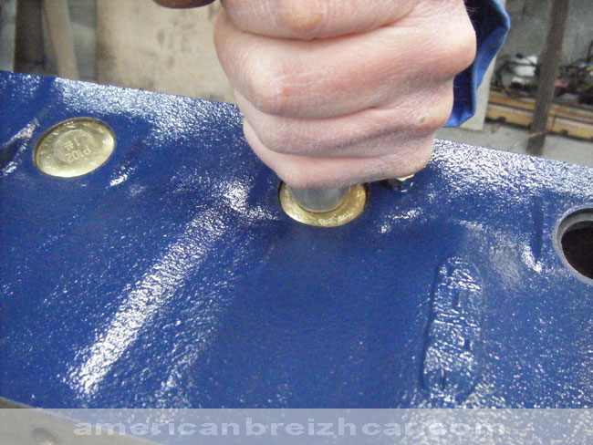

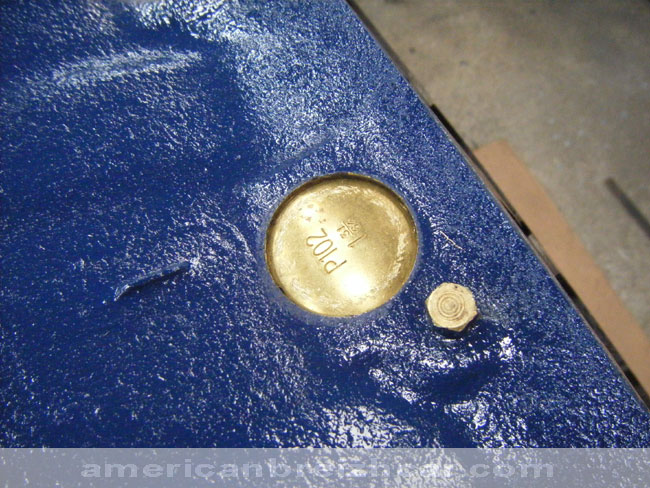

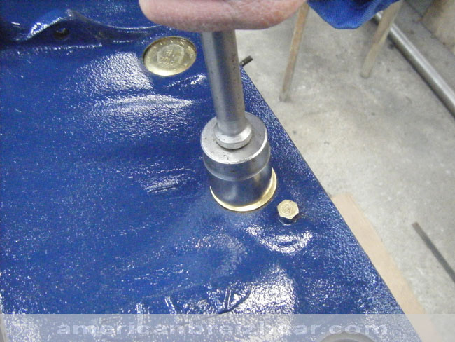

et pendant ce temps Rémy et moi étions sur les pastilles de désablage :
on les met en butée au fond du logement avec une grande douille après avoir mis du loctite vert ...
et on les frappe fort avec une "douille" plus petite!
et voilà elle est "retournée" !

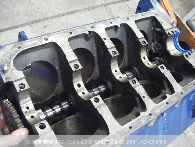

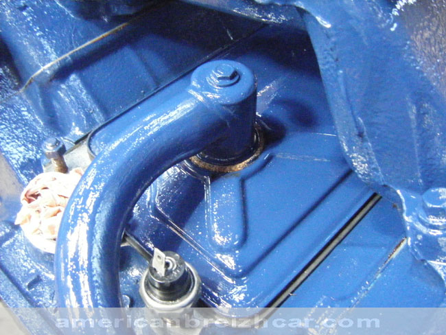

ensuite on re-pastille les 2 conduits d'huile, sans s'occuper des bagues de l'arbre à cames, elles sont en bon état !
et on enfourne l'arbre ...
rien de plus facile, il est en place !
le principe de pose est totalement différent du bloc Ford

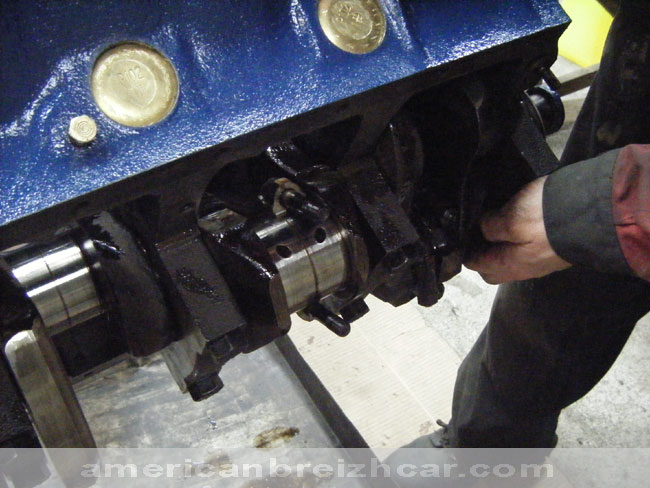

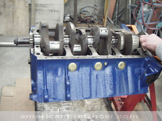

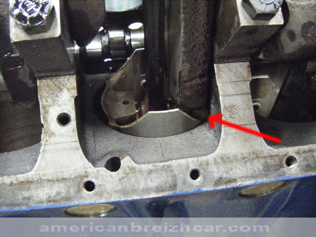

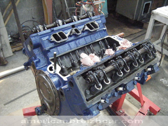

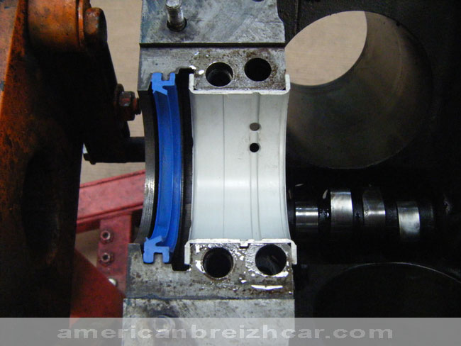

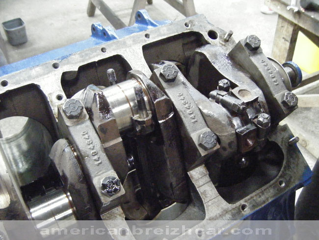

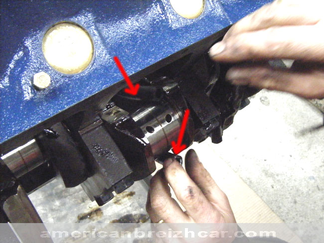

ensuite le demi joint spi et les coussinets de vilo, sans oublier de mettre de l'huile
(il y a une gorge différente pour le coussinet du maneton)
on pose le vilo et on rebadigeonne d'huile les paliers
on pose les manetons et on serre au couple
ps : vachement pratique le kit d'écouvillons de chez summit
le temps de mettre les pistons à faire trempette ...
et il est déjà midi
on laisse tout en plan ...

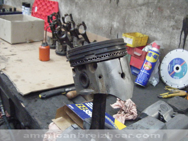

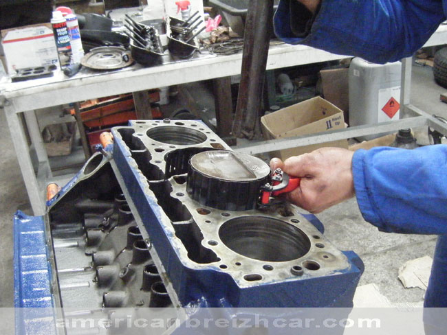

après avoir posé le pare brise de l'invicta 60' on est revenu sur la cad 61' ...
Rémy s'occupant des pistons
et particulièrement de nettoyer les gorges des segments ...
et rien de tel qu'un étau pour poser les segments
pendant ce temps là Olivier terminait les soupapes des culasses, et y'avait un mec que j'ai surpris à me piquer mes enjoliveurs de roues ...
gonflé le gars !..

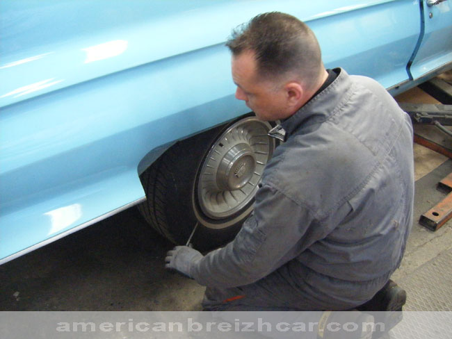

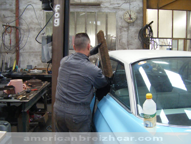

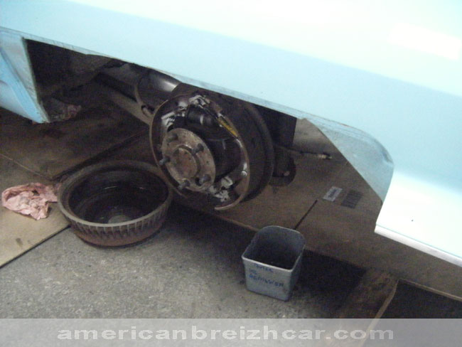

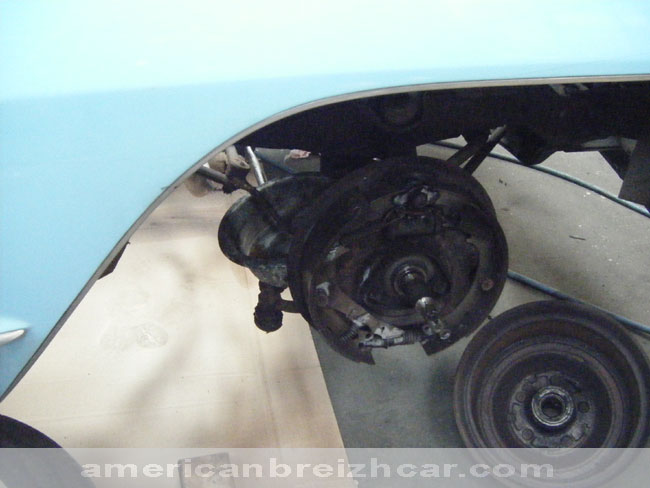

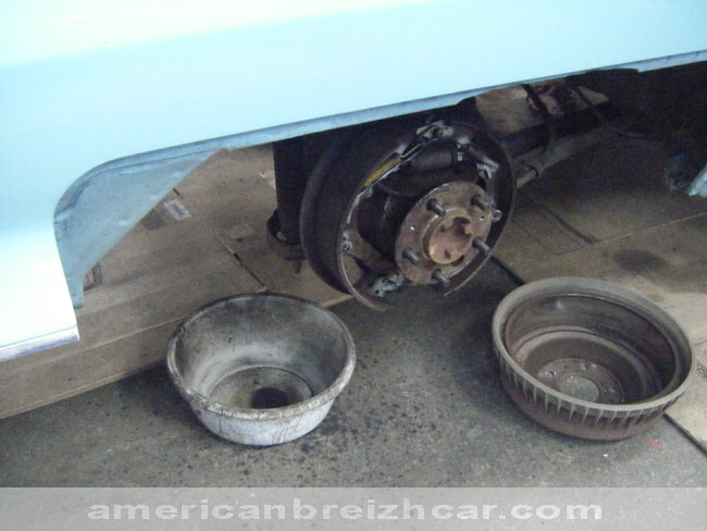

meuh non, c'est franck qui s'occupe des freins ... avec un manche à balai,
inconvénient des ponts à 2 colonnes, impossible d'entrer dans l'auto ...

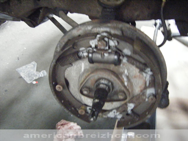

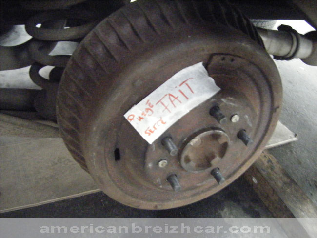

en fait franck nettoie à l'alcool à brûler les conduites de freins
avant de passer au démontage des cylindres de roues ...
toutes les roues y passent
les unes après les autres

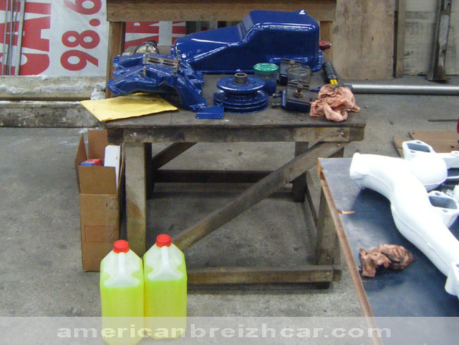

et moi pendant ce temps là c'e'st brossage, décapage, dégraissage et peinture ... de la boite
c'est très encourageant de bosser à plusieurs, ça stimule beaucoup

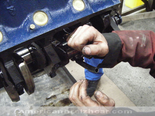

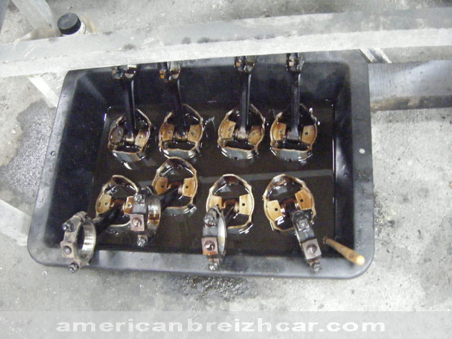

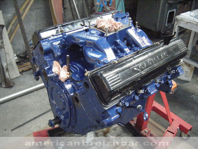

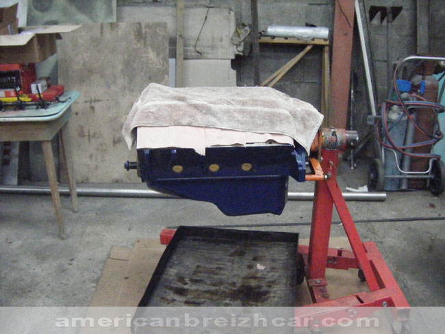

et voici déjà la pose des pistons avec Rémy et Olivier
remarquez la protection du vilo avec 2 morceaux de durite sur les vis des bielles
évidemment on ne peut pas les laisser
ça fait quand même des manipulations lourdes
vive l'engine stand !
et quel gain de temps
ouille ouille ouille, ça passe juste le contre poids
mais il est déjà 19h00 ...
le bas moteur est terminé et fermé

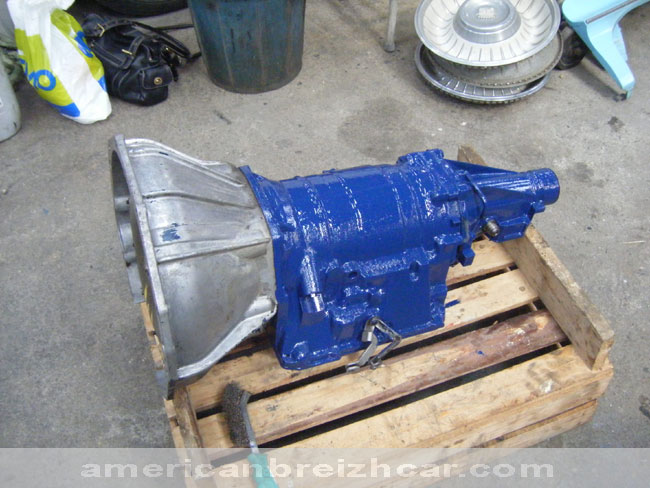

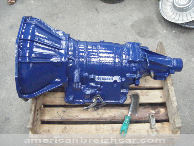

la boite est repeinte
le circuit de frein est nettoyé et un cylindre de roue "cleaned up" ...
en plus franck l'a noté
plus que 3 cylindres et le maitre cylindre à faire ...

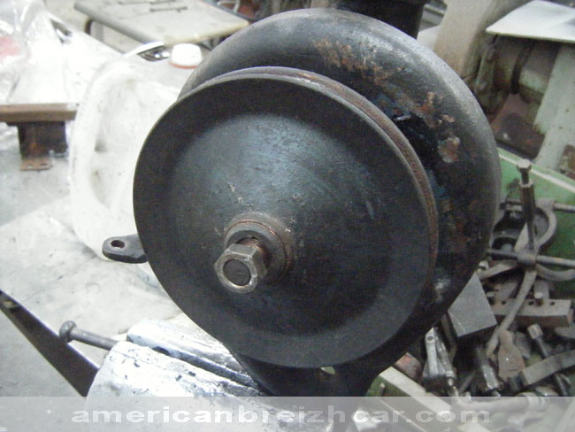

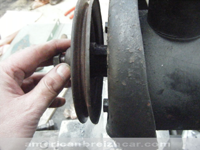

la journée se termine sur 1 seul regret : impossible de retirer la poulie de la pompe de direction assistée ...

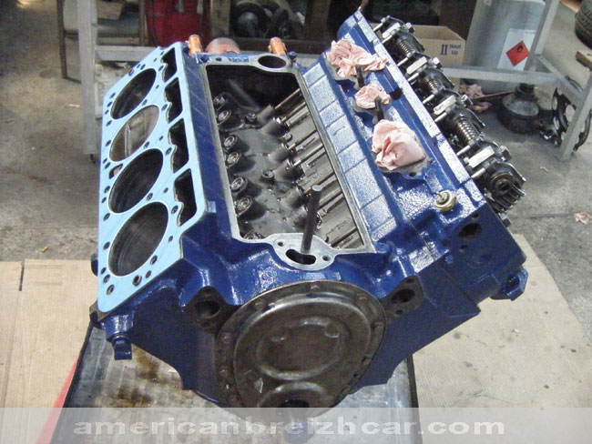

mardi 11 mai 2010
au tour du haut moteur ..., les culasses !

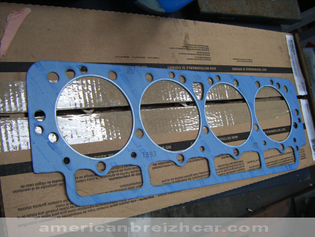

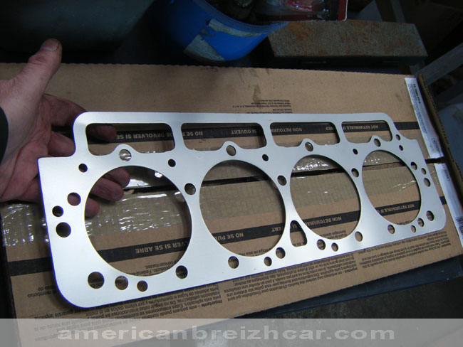

ça vous connaissez bien, des joints fibres ...
mais pas quand de l'autre face c'est comme ceci ...
et y'a rien d'expliqué dans le manuel, ni ordre de serrage ni additif quelconque ...

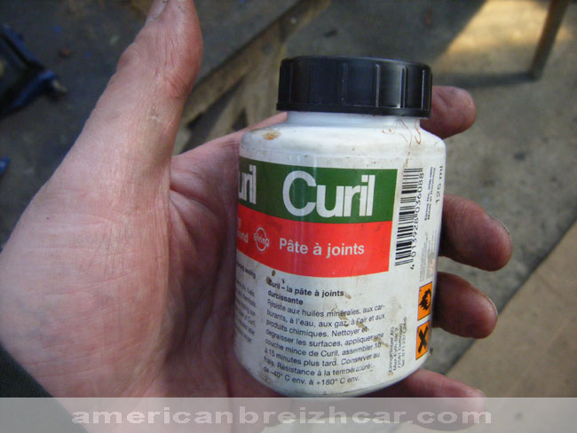

à mon avis il faut rajouter un truc ...
aussi je tél à notre Roger national pour avoir son avis ...
nous sommes d'accord, il faut un collage, avec toujours la même chose, on ne change pas un produit gagnant
et dans la foulée la première culasse est mise pour 12h00...
chose surprenante aussi, la rampe de culbuteurs sert à fixer la culasse !
en fait il y a 3 rangées de vis, et rien du tout sur l'ordre de serrage, donc sens aiguilles d'une montre en partant du milieu, sans oublier d'huiler les vis pour avoir le bon couple ...
serrage toujours en 2 passes ...
à 14h00 la seconde a suivi le même parcours ...
et zou ...
et zou ...

petit intermède sur la pompe de direction assistée ...
la poulie fait encore de la résistance ...
demain on va sans doute souder au mig une grosse rondelle sur l'avant de la poulie afin d'accrocher un extracteur ...
petit contrôle de l'intérieur du V avant de le fermer après avoir collé tous les joints au curil
là c'est le départ du reniflard ... écolo la voiture, elle refait le bitume clean
pose de l'admission et serrage au couple
et dans la foulée des retouches de peinture bleue et une bonne couche sur le carter de distri
houlà, la prépa est très lourde et laborieuse, après ça va tout seul pour le remontage ...RolandGM60 a écrit :Vraiment incroyable.... Une vrai machine de guerre notre equipe de Bretons !!

le puit de jauge a été remis à sa place ...
comme le support de filtre à huile
les caches culbu seront eux aussi peints en bleu, mais au pistolet, ça sera plus propre
l'allumeur sera remis quand le moteur sera dans l'auto, comme la pompe à eau après une belle couche de noir

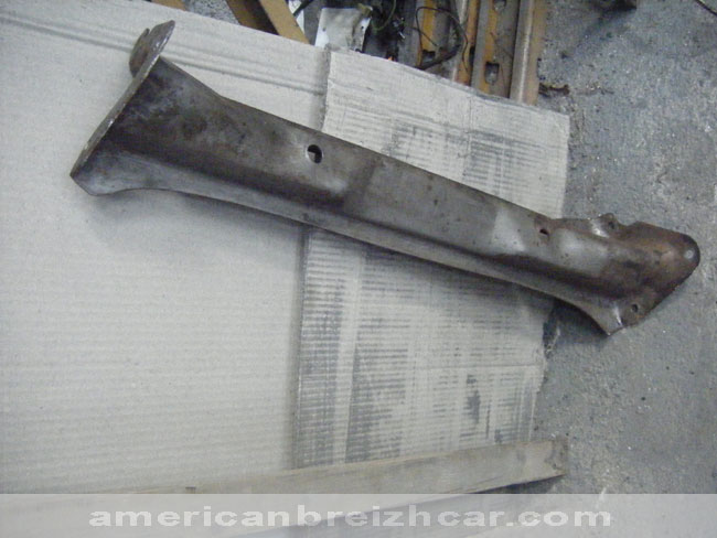

la traverse sera aussi noire
- Messages : 27078
la partie métallique, c'est logique, car la partie fibre s'écrase très bien et adhère au blocDidi11 a écrit :Yvon, quelle face du joint de culasse a été collé sur le bloc..?
