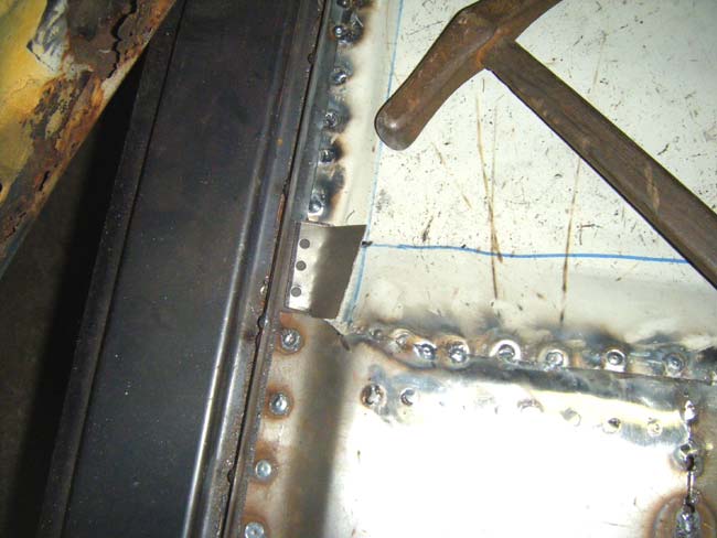

un long travail de patience commence : le pointage du plancher ...
les découpes ...
et le formage-pointage des "angles" ...
un gars dessous à taper et un gars dessus avec un tas ...
et il y a toujours de petis imprévus
des coupes trop courtes ...
mais quand on n'est pas trop con, on rebouche ...
avec de petits morceaux
et ni vu ni connu ... :lol:
et qq heures plus tard ...
le plancher conducteur est ... terminé
depuis l'avant ...
jusqu'à l'arrière ...
et de côté ...
je crois que Rémy peut être très fier de son boulot une fois de plus 8-)
