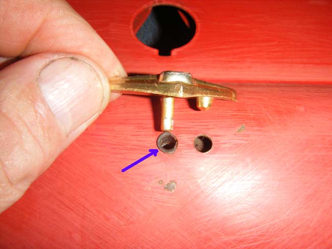

j'ai aussi ramené avec moi la porte de la boite à gants car il me faut enlever le "pins" pour peindre ...
et à l'oeil nu je ne vois rien ou presque ...
heureusement il y a l'appareil photo ... :hein01:
1 petit têton, non y'en a 2 ! :tet01:
mais rien d'évident je vais essayer à la maison, ... sans rien casser :roll:
et si je casse la fixation, comme il vaut une fortune, il sera ensuite collé :|
j'ai terminé la préparation des pièces du tableau à peindre :D
et y'en avais eu des coulures avec le pinceau ... :lol:
sauf la petite porte de la boite à gants avec son pins bien sûr :hein07:
que je vais essayer de démonter de ce pas ... je n'y tiens plus :evil:
en fait le pins est tenu par un clip que l'on positionne avant dans le trou ;)

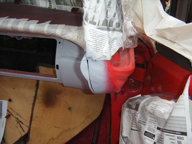

après j'ai bouffé pas mal de poussière à lisser l'ancienne peinture sur laquelle on voyait trop bien les coups de pinceau
et l'enduit alu est posé partout
demain matin ponçage et apprêt ! :clap09:
dans la cabine les autres pièces sont déjà prêtes
le tableau a été préparé
le dessus sera fait de la même teinte mais avec le produit de chez "plastikolor"
de l'autre côté du pare brise c'est également fin prêt 8-)

et ensuite j'ai poncé, poncé, poncé ... :oops:
toutes les pièces "détachées" sont fin prêtes à peindre :)
j'ai ensuite tout protégé pour attaquer le peinture cette am :tet16:

et voilà une cata !
tout le cercle du volant est couvert de silicone, ainsi que la porte de la boite à gants ...
et bien sûr ça fait des yeux ... :shock: :shock: :shock:
va falloir tout décaper au diluant :cry04: :cry05: :cry06:

camino a écrit :Le silicone, ennemi public n°1 pour la peinture.
C'est vraiment ch***t quand il y a ce problème
le comble c'est que j'avais mis une couche d'apprêt pour être tranquille !
mais non, ça fait son effet au travers ... :evil: :?
