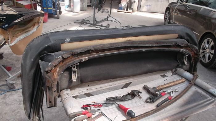

ok,voila la suite,le réfection de la capote et de sont mécanisme :
les joints sont juste un peut...dead par rapport aux neufs !
en fait,tous est attacher sur une sorte de carton presser :o
Willy Poquet
