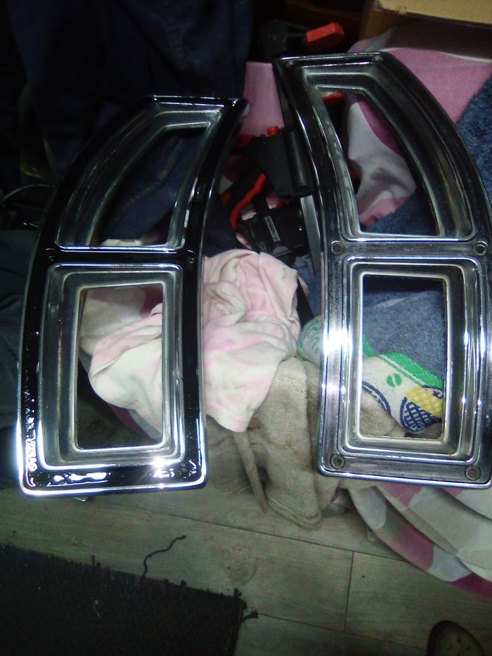

Message par luis » 26 janv. 2025, 18:08

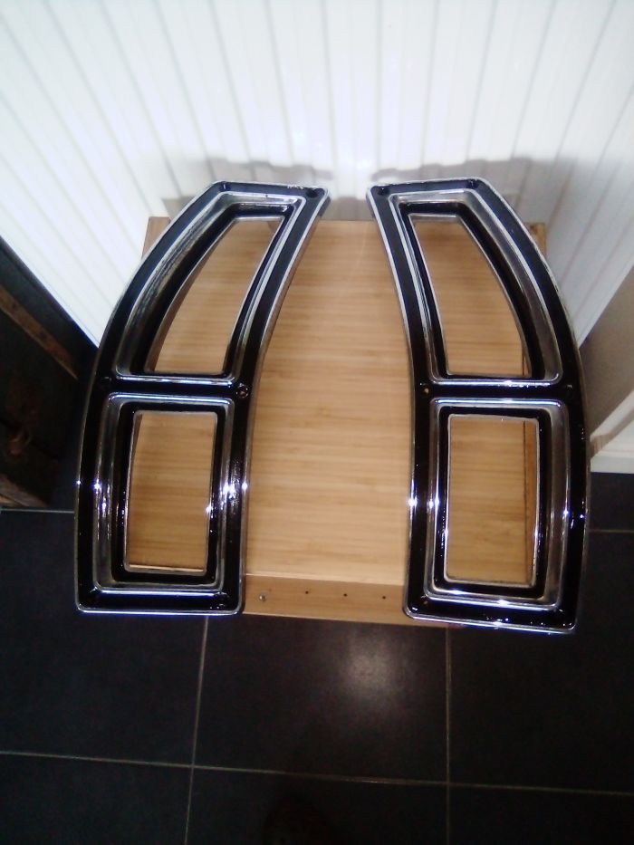

depuis quelque temps je rapporte des pièces à la maison pour les rénover un peu...
j'ai commencé par les feux, polissage et peinture (à droite il n'est pas encore peint)

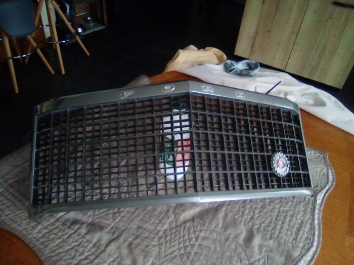

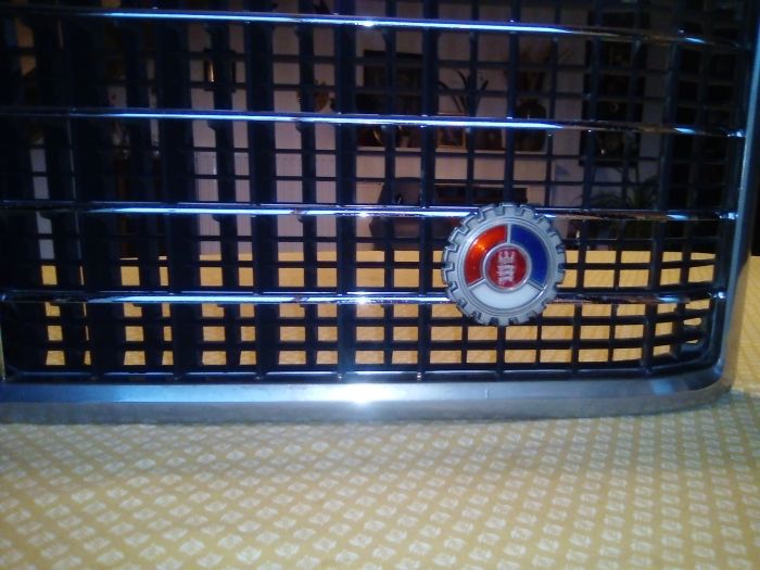

ce week end c'était au tour de la calandre...
j'ai fait revenir les lignes en plastique chromé qui étaient cachées sous la peinture (pinceau-acétone), puis j'ai peint en noir mat (peinture maquette) toutes le reste...ça m'a pris des heures !
on voit bien la différence
j'ai également mis un petit coup de peinture rouge translucide sur l'emblême
voilà terminé...on voit pas super mais le résultat est bien mieux qu'avant (heureusement vu le temps passé :D )

Message par Yvon » 26 janv. 2025, 21:28
mais c'est qu'il est champion Luis :clap09:
Messages : 893
Message par phivis » 27 janv. 2025, 21:26
On voit que tu y mets du cœur :clap09:
Messages : 686
Message par FunkyVinz » 29 janv. 2025, 10:34
Des détails longs et fastidieux nécessaire pour rendre au plus beau ce Ranchero une fois fini. :clap09:

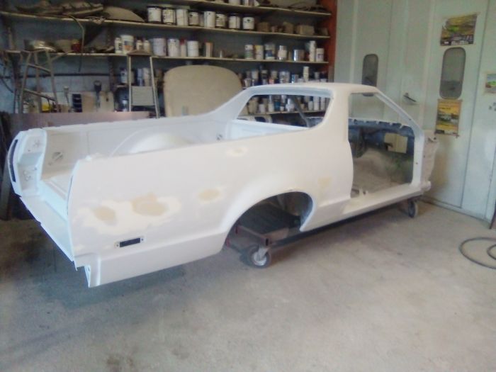

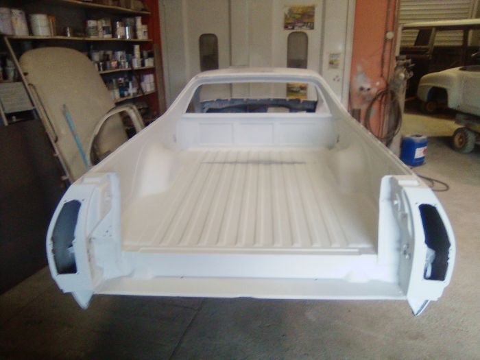

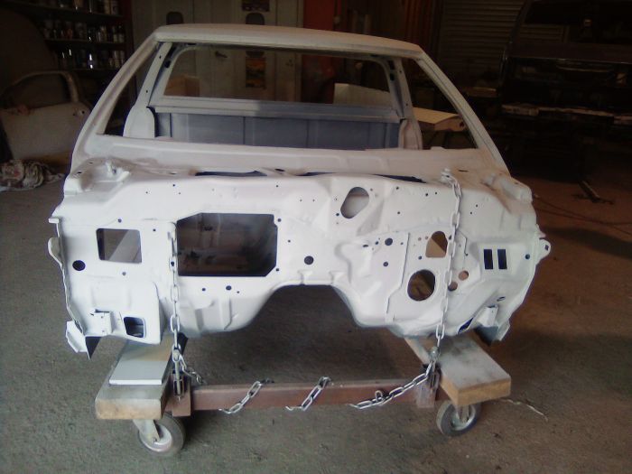

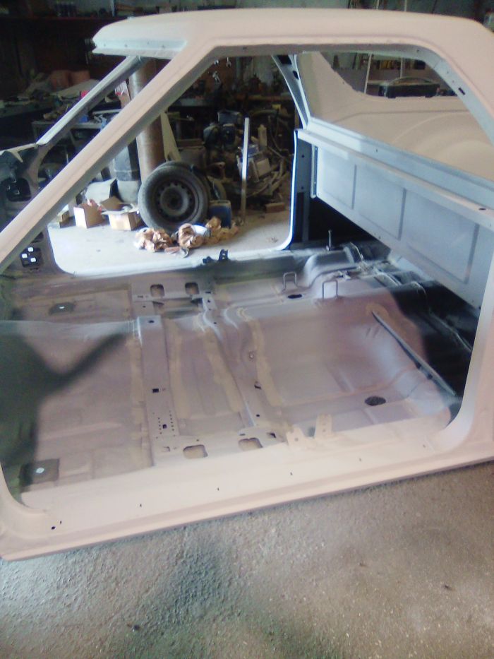

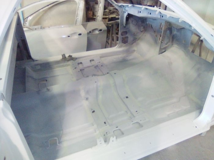

Message par luis » 14 févr. 2025, 21:46
nouvelles fraîches de ce matin : La mise en apprêt est terminée et les joints faits (le dessous de la caisse a été sablée par un sableur à domicile :o cette semaine et mis en apprêt dans la foulée), la peinture bleue devrait commencer a être appliquée la semaine prochaine...je ne vous cache pas que j'ai vraiment hâte de voir ça
sinon je continue de peaufiner les petites pièces que je peux rénover moi même

Message par Yvon » 14 févr. 2025, 23:33
pas moyen de te piquer la caisse, tu l'as enchainé !
luis
Messages : 298
Âge : 53
Message par luis » 15 févr. 2025, 09:23
le chariot est bien pratique pour transporter la caisse !
