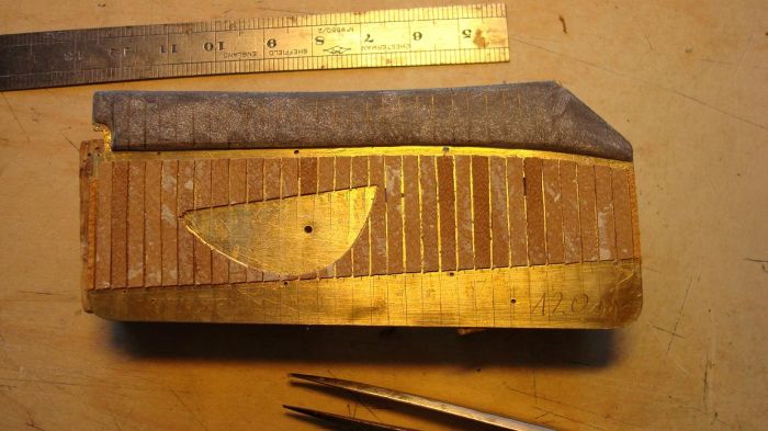

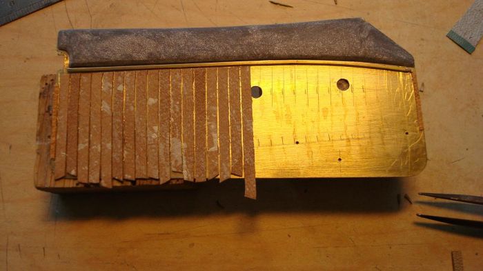

La base des panneaux de porte étant terminée, tout comme les moulures supérieure et inférieure, il est temps de passer à la décoration. J'en profite pour montrer comment je fais les "coutures":
Sur la base en laiton, je colle des bandes de cuir de 0.5mm d'épaisseur avec juste un chouia d'espace entre chaque bande:
La moulure supérieure est là comme guide. La partie inférieure des bandes sera coupée ultérieurement; le voici en image:

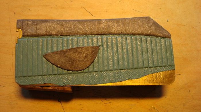

Et maintenant, c'est le grand jeu! Le collage du cuir de surface est une opération délicate. Si ça foire, tout est à recommencer.
Ce cuir n'est vraiment pas épais: entre 0.1 et 0.15 mm; c'est la condition pour qu'il puisse être poussé dans les espaces entre les bandes du dessous.
Par chance, j'ai réussi sans trop de souci. L'accoudoir, vissé par l'arrière du panneau, est installé pour que le cuir prenne bien sa place.
Le grain du cuir paraît exagéré sur l'image; en vrai c'est acceptable; il ne faut pas oublier que l'image à l'écran est 2 fois plus grande qu'en réalité (sur mon PC en tout cas). Qui sait, avec des peaux de souris le grain serait-il à l'échelle?
La partie inférieure sera pourvue de moquette (du velour sur le modèle). L'excédent de cuir turquoise sera coupé lorsque la colle sera bien sèche (d'ici 24 heures). Il faudra encore faire les trous pour la moulure supérieure et pour les poignée/manivelle.
La prochaine étape: coller le cuir brun clair au haut du panneau. Encore un truc délicat, mais moins que ce qui vient d'être fait: la surface est lisse.

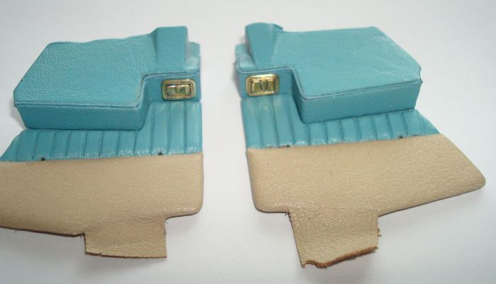

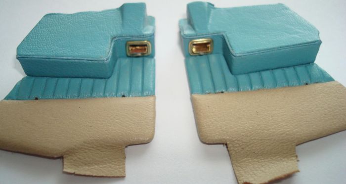

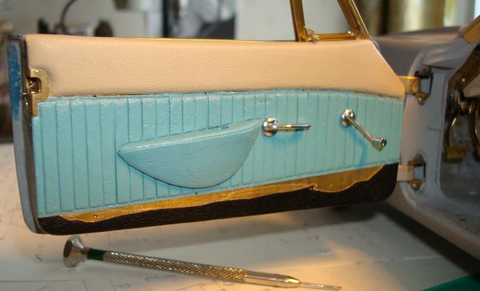

Et voilà! le premier panneau de porte est pratiquement terminé:
Les 2 moulures et le loquet de verrouillage ne sont pas installés, ils doivent d'abord être chromés.
Le bas de la porte n'est pas fini non plus: il y a juste la bordure en cuir noir; le velours n'est pas collé. Ceci sera fait au dernier moment, le velours étant un nid à poussière. Et comme j'en fais pas mal...
C'est maintenant le tour à l'autre panneau!
Il va de soi que pour la finition de la carrosserie (réparation des petits dégâts et imperfections, ponçage et peinture) tout va être à nouveau démonté.

dim. mars 09, 2008
heu, ... c'est quoi la barre à mine que l'on voit sous la portière ? :oops:
Messages : 2550
Message par Roger » 13 août 2018, 17:25
dim. mars 09, 2008
LE SAOUT Yvon a écrit :heu, ... c'est quoi la barre à mine que l'on voit sous la portière ? :oops:
C'est un tournevis d'horloger. C'est pour avoir un objet qui donne une idée de la grandeur. C'est sûr que si personne n'a jamais vu un tel outil, c'est loupé!

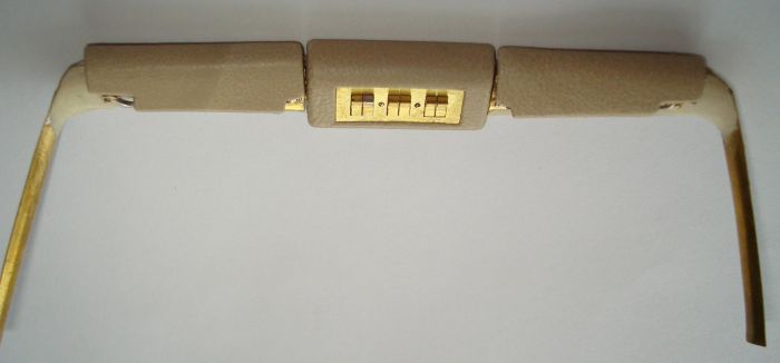

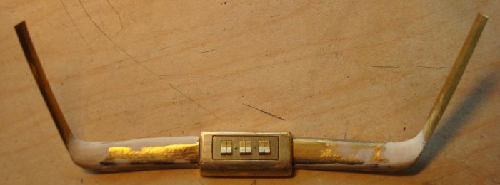

Qu'est-ce que c'est que ce truc? un élan stylisé? Si, si, c'est dans une Avanti! L'ensemble n'est pas encore terminé; il manque deux accessoires qui vous auraient mis trop vite sur la bonne voie.
Sur l'auto de série, c'est recouvert de similicuir. Du cuir bien sûr sur le modèle, à cause de l'épaisseur.

C'est exactement ça. Les pare-soleil (minuscules sur cette auto) manquent encore!

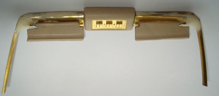

Puisque m'a devinette avait été trouvée, voici ce que ça donne avec les pare-soleil. Heureusement que ce ne sera pas trop visible; ce n'est pas ce que j'ai réussi le mieux sur ce modèle.
Au moins, les pare-soleil sont mobiles:
Le cuir sur la partie fixe n'est pas encore collé. Ce sera fait juste avant le montage définitif.

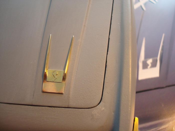

Il y a peu de chromes sur ce modèle, mais l'emblème sur le capot est particulier. Il a l'air facile à réaliser, mais on constate les difficultés au moment d'attaquer!
Bon, il est terminé, prêt à être poli pour le chromage. La partie autour du "S" sera peinte en noir, comme sur une photo de l'original qu'on voit en second plan. Désolé, mais la profondeur de champ n'aidant pas, cette partie est floue.

le plus dommage est qu'avec cette photo on a beaucoup de mal à deviner la taille exacte :wink:
perso je vois cette pièce très petite, environ 1 cm de long maxi, et encore, sur 4 mm de large :o :shock:
Messages : 2550
Message par Roger » 13 août 2018, 17:46
lun. mai 19, 2008
Yvon a écrit :le plus dommage est qu'avec cette photo on a beaucoup de mal à deviner la taille exacte :wink:
Oh non Yvon: cette pièce est ENORME! Elle fait 31 mm de long; sa plus grande largeur est de 13 mm. Du coup, je devrai renforcer les ressorts de la suspension avant!
Il est vrai qu'avec une pièce de monnaie ou une pochette d'allumettes on "voit" mieux. La prochaine fois je le fais, juré!
