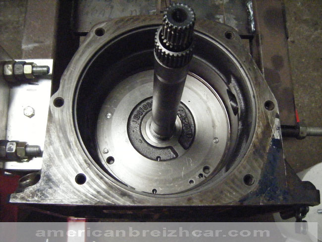

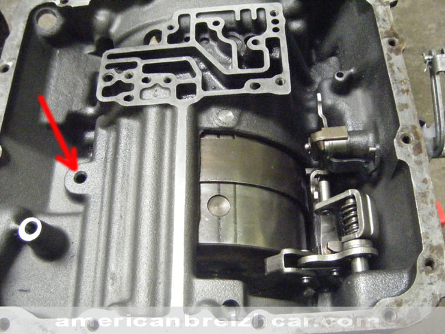

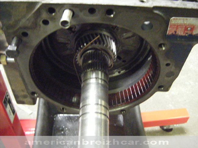

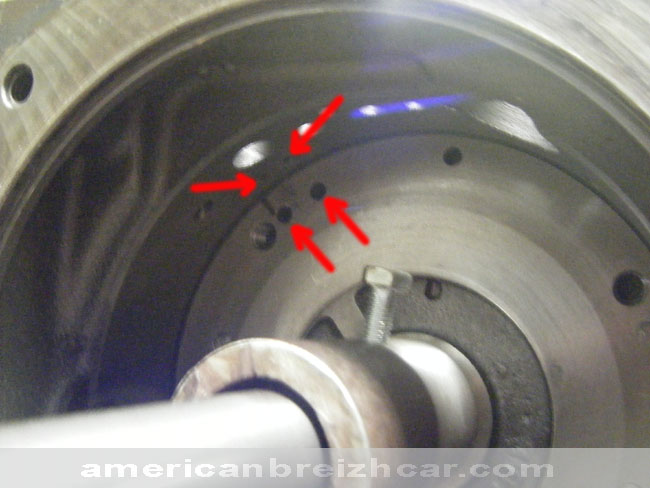

petites précautions ou plutôt préparations ...

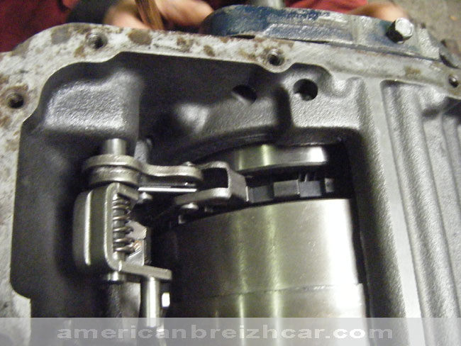

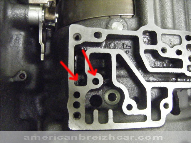

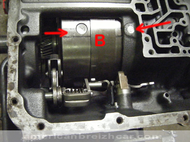

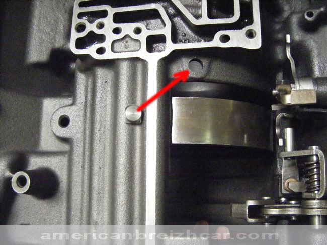

on commence par mettre en place la bande de frein ainsi que le pion de calage de la pompe
le pion est collé à la graisse par dessous et des marques d'alignement ont été faites
afin que les 2 passages d'huiles
se trouvent aussi bien alignés
à l'intérieur, et on pose le grand clip de retenue
on peut aussi tester la bande de frein par ici
Messages : 27078
Message par Yvon » 26 mai 2014, 09:55

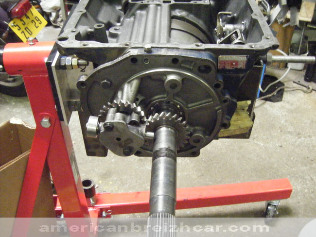

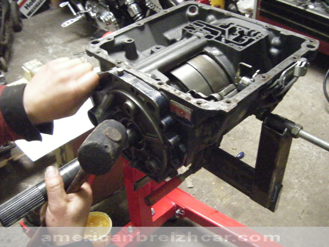

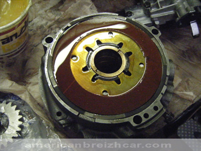

maintenant on passe du côté opposé :)
pour mettre ceci
et ça se rempli aussi ...
arrivé là, pour mettre en place le petit clip, pas de maillet !!!
il faut positionner le clip au maxi, et frapper un grand coup sec ... il se met en place aussitôt (derrière il y a la rondelle ressort en étoile)

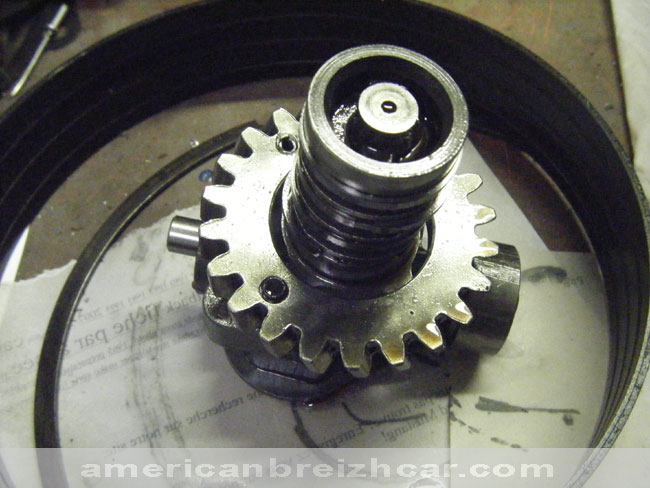

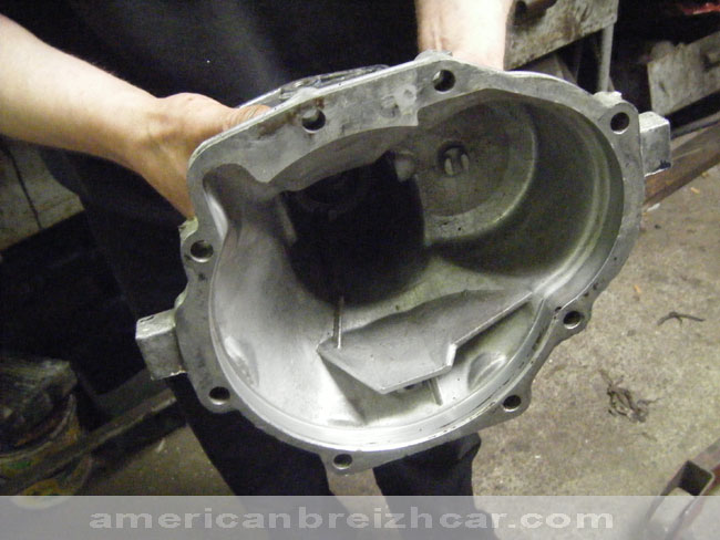

à suivre c'est le governor
et le pignon entre 2 clips
on sort le chapeau de cérémonie ... :lol:
et c'est terminé de ce côté 8-)
Messages : 27078
Message par Yvon » 26 mai 2014, 09:57

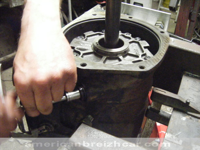

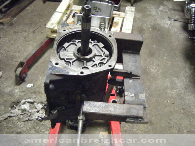

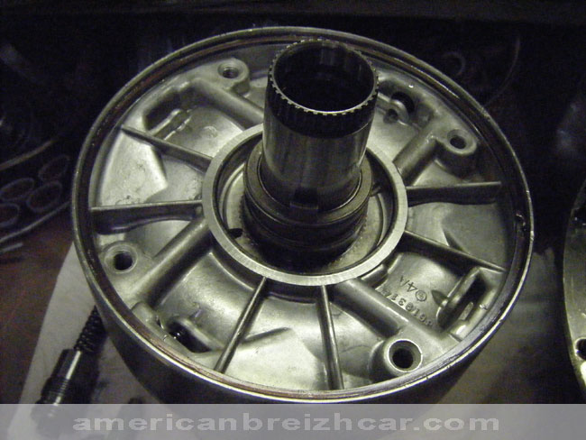

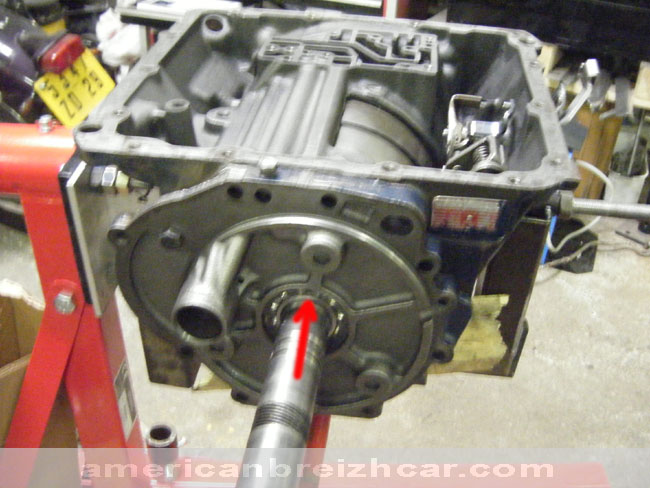

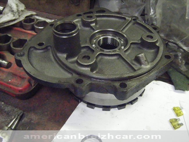

on retourne de l'autre côté ...
on enlève l'outil de blocage des disques en pression
et on peut monter la pompe ...
qui trouve sa place
on rajoute le piston

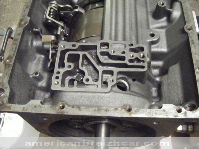

et ensuite suspence, c'est les tests pression d'air ... :roll:
soulagement, ça marche ! :D
on peut mettre en place le mécanisme du compteur
et c'est terminé pour la boite aujourd'hui
suite boite demain sans doute ...
je pars sur carantec aider sur la buick 60' et rincer mon bloc :)

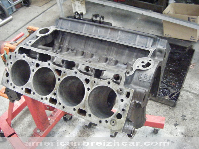

et je suis parti sur carantec à 30 kms de chez rémy ...

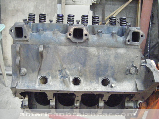

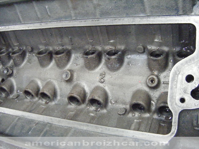

pour passer le karcher sur mon bloc
on peut dire que le produit dégraissant a bien travaillé
tout est clean, mouillé mais clean :lol:
et il a fallu tout sècher et protéger de l'air humide :|
... jusqu'à la prochaine fois :wink:

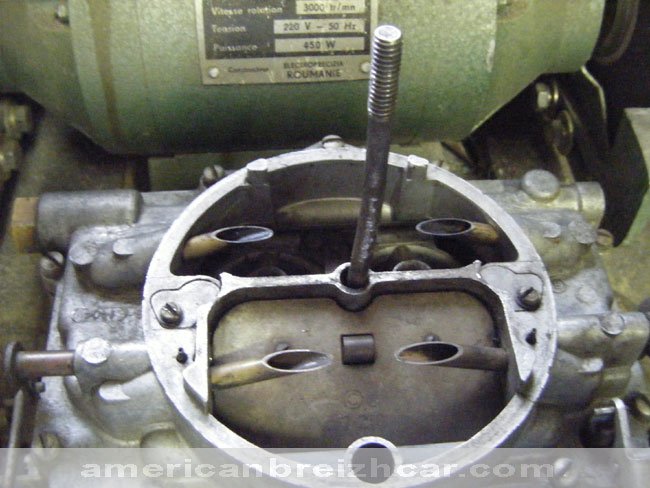

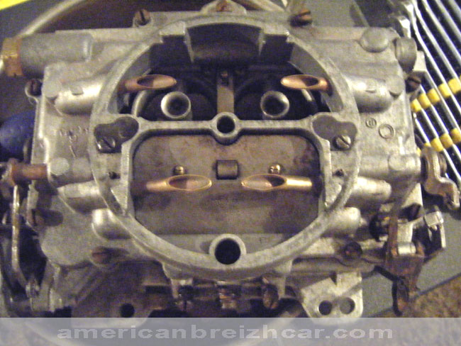

le nouveau carbu est presque fin prêt mais voilà je me heurte à un petit problème, oublié avec le temps ... :?
je ne peux plus démonter cette tige filetée pour la mettre sur le nouveau carbu ... regardez son état, elle a déjà fait un tour sur elle-même :lol:
je me suis donc rappelé que lorsque j'avais acheté l'auto cette tige ne tenait plus, filetage usé, je l'avais donc fixée avec de la soudure à froid : solide hein ... :|
il va falloir trouver une autre tige filetée pour le nouveau carbu
je trouve aussi que j'avais fait un parfait nettoyage du vieux carbu, pas vous ??? :lol:

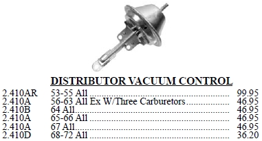

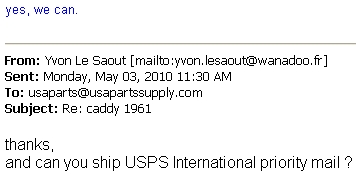

depuis ce matin j'écume le web pour rechercher un vacuum advance pour ma cad ...
j'ai trouvé beaucoup de fournisseurs mais ils ne vendent que l'allumeur complet ...
avec des prix époustouflants, du genre $350 + core $100 ... :oops: :oops: :oops:
et j'ai finalement trouvé ma pièce chez un fournisseur qui a un catalogue intéressant et bien chargé 8-)
j'ai nommé usapartsupply 8-)
seul reproche, pas de paiement en ligne :|

Message par Roger » 26 mai 2014, 10:07
Et ils te l'enverront par UPS, s'ils ont la pièce!
S'ils n'ont pas, moi j'ai...pour 40 Euros. Je ne sais plus où j'ai acheté; ce sont des pièces de reproduction; c'est étonnant que tu n'aies pas trouvé à part chez USA supply où je ne vais pas.

et m*rde !!!
j'ai passé commande avec 2 autres bricoles ...
mais je n'ai pas encore payé et tu vas peut-être me dire aussi que tu as ça ... :wink:
et ils postent par usps

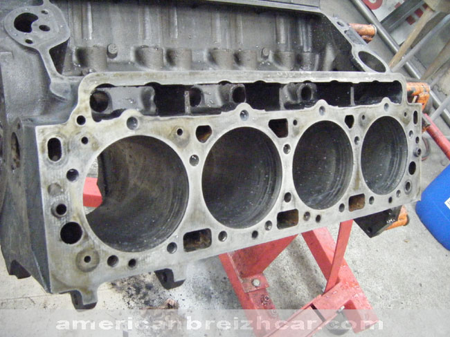

Message par Yvon » 26 mai 2014, 10:24
mercredi 05 mai 2010

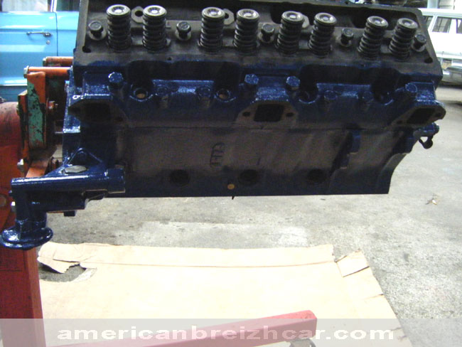

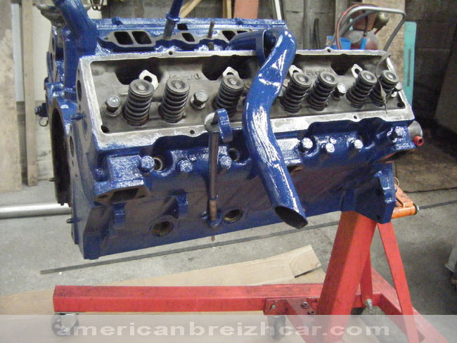

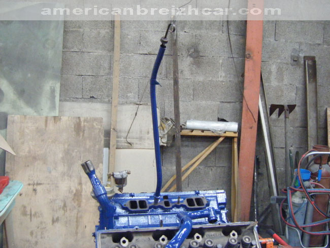

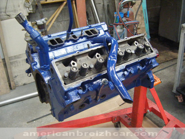

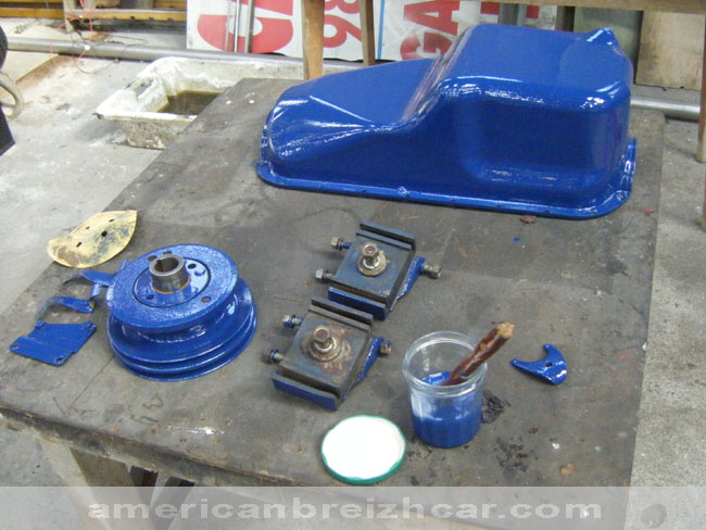

il fallait que je me lance ...
pour réassembler le bloc, c'est plus facile à peindre comme ça ...
et je trouve que maintenant il a déjà meilleure allure
pas d'inquiétude pour la peinture ...
c'est la bonne couleur cadillac ...
non, ce n'est pas l'antenne mais la jauge de boite ! :lol:
voici les autres composants non montés

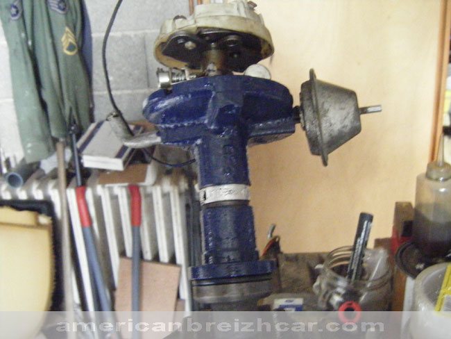

et l'allumeur que j'ai peint à la maison :D

Didi11 a écrit :Le résultat au pinceau à l'air pas trop mal 8-)
oui, et cette peinture couvre et semble tirer très bien :wink:
mais je pense mettre une seconde couche quand même , je verrais demain si j'ai le temps d'aller au garage ... :)
à midi je dois récupérer collecteurs et admission de chez le sableur métalliseur ..., pas fait aujourd'hui :|
(c'est con la peinture préparée sera certainement foutue et j'avais juste de quoi refaire l'admission)
