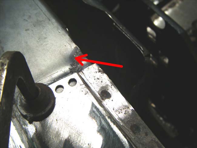

Rémy a déjà fignolé l'emplacement du vérin de capote :
mais ne croyez pas qu'ils dorment ... :lol:
les fixations de la caisse ont été revus :wink:
et pour celui-ci nous y reviendrons ...

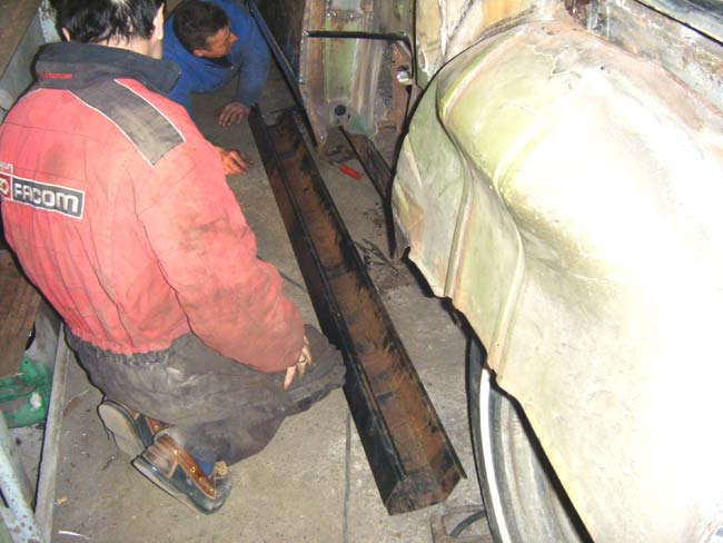

avez-vous seulement remarqué une petite différence ... :roll:
eh voui !!!
les bas de caisse ont été fabriqués à la plieuse numérique !
(inner et outer)
le inner left est déjà posé, et voici le outer left !
pas mal hein :D

et voilà déjà le montage à blanc du bas de caisse extérieur ... :wink:
il faut ajuster,
couper un peu ce qui gène,
sans couper de trop,
réajuster ... c'est quand même assez long :?
