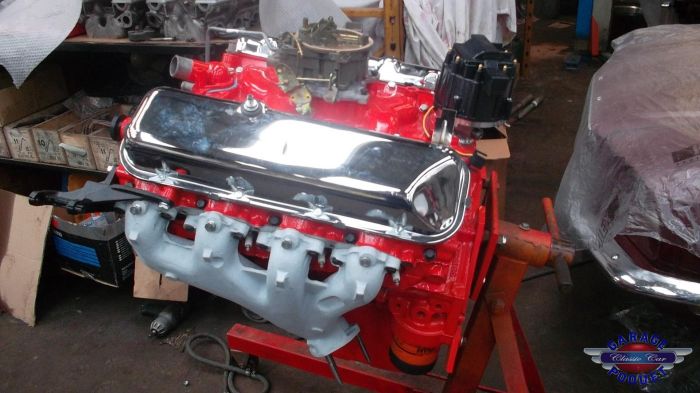

alors,oui,je peut en parler :D :
tout d'abord,je vous avez fait une devinette au début de ce post : quelqu'un aurait-il remarquer quelque chose sur ce moteur ?
Yann,que j'ai vu ce matin,l'avait presque...
allez,je vous le dit :
j'avais acheter cette voiture avec un 350 en lieu et place du 427. ont reconnait le 350 a ses collecteurs d’échappements (bravo Yann :clap09: )
la boite était bien matching,et le reste correspondait bien a une 427.
mais il me fallait un 427,et un de la bonne année...
j'ai donc éplucher les annonces us,et j'ai trouver un ensemble incomplet, mais, les numéros correspondais bien a un 1966.
encore quelques recherches et j'ai fini a avoir un ensemble correcte: culasses,bloc,pompe a eau,collecteur d'admission,carter de distribution,vilebrequin,carburateur et,le must, la pipe de thermostat :tet01: toutes ces pièces bien estampiller de la bonne année !
comme vous pouvez le remarquer,je suis très a cheval sur ce genre de détails...
et oui Christian,les collecteurs sont des ré-fabrication identiques a ceux d'origines.

Message par ChristianAcca » 10 mars 2014, 21:39
Merci pour tout ces détails qui nous permettent d'apprécier un peu plus ton excellent travail. on découvre plein de choses par ce détour, ainsi j'ignorais qu'on pouvait refabriquer des collecteurs d'échappement. J'ai eu un jour un collecteur d'échappement fendu sur ma Skylark 68, on avait beau souder avec des baguettes prévues pour la fonte, macache, ça fuyait à nouveau. J'ai fini par installer un collecteur de 340. Que d'énergie perdue !
