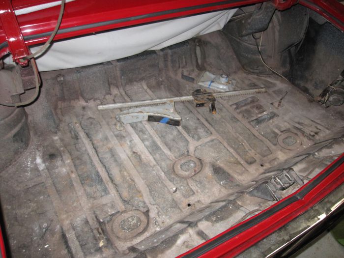

- Tu parles de "l'épaisseur" de quoi au juste ? Tu veux dire en terme de profondeur de la coque derrière le miroir ?
- Tu dis "intérieur du coffre à nu" : cela veux dire que la tôle est à nue ?

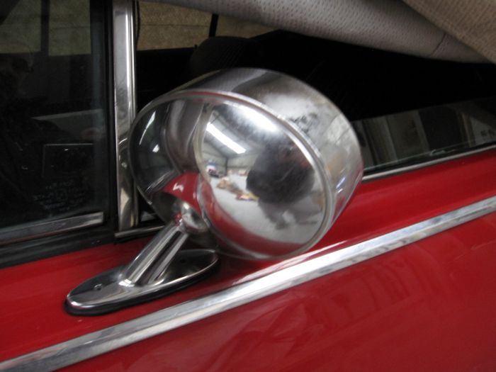

Pour le retro conducteur :
Le coffre:
Voilà 2 photos pour être plus clair
Le coffre:
