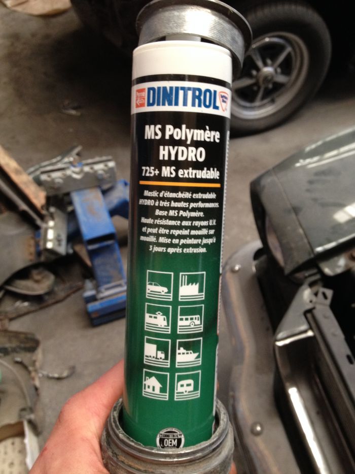

un peut d'étain sur les longerons histoire que ce soit nickel :D
il y avait des petits trous de visses
l'heure est venu de commencer les joints
c'est assez long à faire car il faut essuyer le surplus, on en met partout, on a les doigts plein de joint, c'est galère

ça c'est une application très souvent oubliée et pourtant c'est ça qui garantit aussi la longévité de la restauration :clap09:
attention, ce n'est pas du silicone !!! :cry03:

Et c'est quoi donc ? Polyuréthane :?:

je vais me renseigner pour le joint ;)

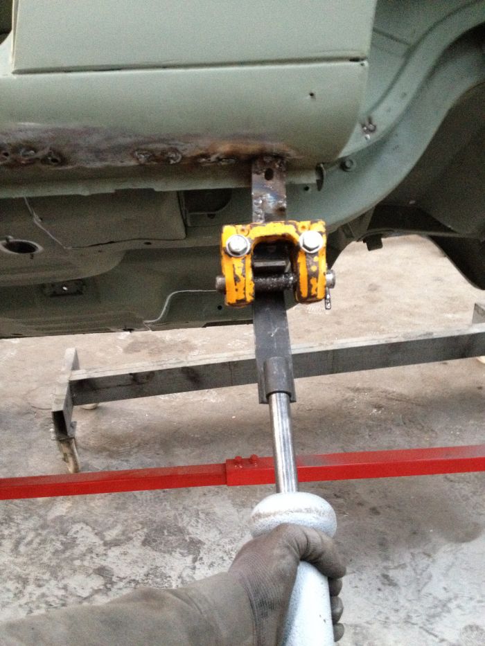

aller hop je me lance dans le redressage de bas de caisse!
après un léger mastic pour les finitions, le résultat est nickel! :lov00:

du coté gauche j'ai été obliger de souder un plat et de tirer dessus avec un marteau à inertie et ça à plusieurs endroits, après je fini au tire-clous, c'est un peut comme un marteau à inertie avec une pointe en cuivre que l'on sonde sur la carrosserie, ça fait partie des fonction de la pointeuse. ensuite j'utilise une rappe pour bien voir si la tôle est bien redressée puis pour finir un léger mastic de finition. Dommage, j'ai pas penser prendre des photos de ce moment, j’étais trop pressé de voir le final :D

c'est la seule solution pour redresser les endroits enfoncés pour lesquels il n'y a pas d'accès par derrière pour repousser la tôle ... :clap09:

Olivier22 a écrit :Et c'est quoi donc ? Polyuréthane :?:
oui ;)
oui ;)
Ford Mustang 65 Coupé V8
Messages : 27526
Message par Yvon » 17 mars 2014, 22:17
produit identique sauf la marque :note02:
en sus c'est un bon isaolant électrique :clap11:

Merci pour le joint :tet06:
