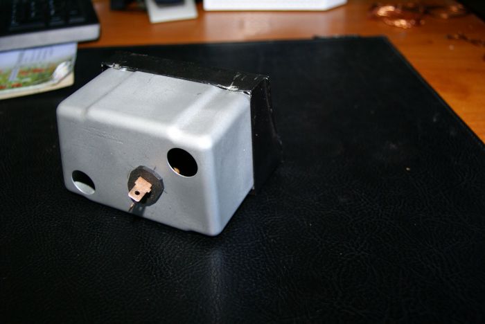

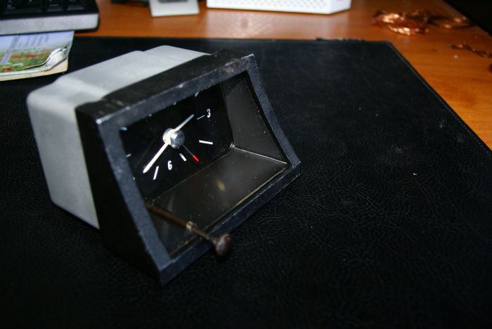

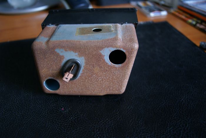

Suite et fin de la remise en forme du Tic Tac
avant et après

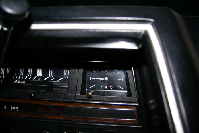

Message par Michel 14 » 02 sept. 2014, 13:46
En attendant le Tic tac a repris sa place
Messages : 27439
Message par Yvon » 02 sept. 2014, 14:16
là t'as plus d'excuse pour rentrer en retard à la maison :rir01: :rir01: :rir01:

Message par deville » 02 sept. 2014, 14:21
Et ça fonctionne ! ... :rir01:
Juste pour savoir, quel était le problème ?
En effet, la mienne est à l'heure seulement 2 fois par jour ...
Messages : 27439
Message par Yvon » 02 sept. 2014, 14:23
même motif même punition : Réparation ! 8-)

Message par ChristianAcca » 08 sept. 2014, 18:19
deville a écrit :Et ça fonctionne ! ... :rir01:
Une montre GM qui fonctionne, c'est presque un événement, une rareté en tous cas. Bravo pour cette "mise à l'heure" et de soigner si bien cette belle auto :clap14:
Message par Michel 14 » 08 sept. 2014, 19:15
Ici était la causse une ovalisation du palier de l' actionneur qui engendra le grillage des electros aimants il me restais comme solution que refaire le palier et rebobiner le tout

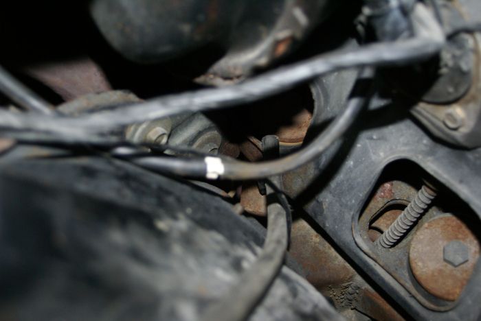

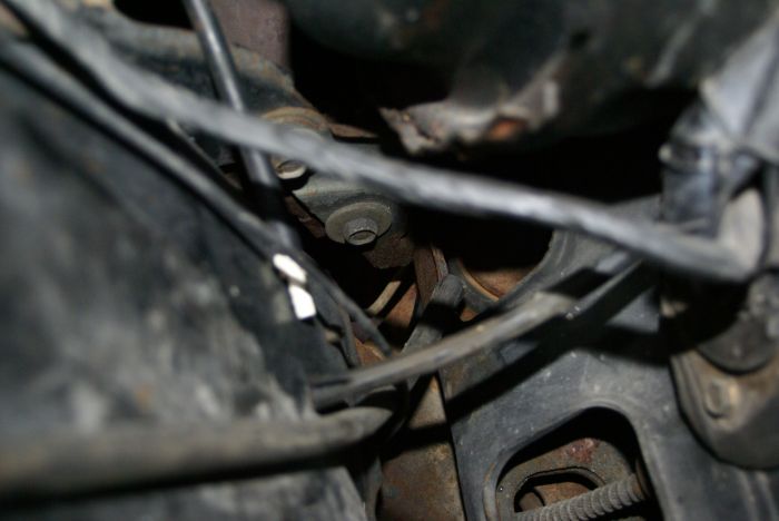

Message par Michel 14 » 10 sept. 2014, 16:33
Des choses qui arrivent le frein de parc reste verrouillé .La cause la plus souvent évoquée le tube de dépression débranché hélas le souci était plus loin avant le passage dans l' habitacle
Image ]
la durit est éclatée la solution couper et raccorder

Message par Michel 14 » 11 sept. 2014, 10:40
Yvon a écrit :tu as l'oeil Michel, fallait la voir cette fente :hein01:
Et du coup j' ai verifier tous les tubes de dépression n' hesitant pas à couper les extrémitées trop laches
Messages : 27439
Message par Yvon » 11 sept. 2014, 10:56
j'avais fait la même chose sur la mienne et je me dis qu'il serait peut-être temps de remplacer toutes ces durites de vide, quoique cette ancienne fabrication est quand même de bien meilleure qualité qu'aujourd'hui ;)
