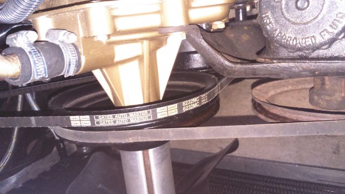

Message par Stéphanie » 01 mars 2015, 15:03
n'ayant pas le reflexe photo pour les petits soucis,
voici un agrandissement dudit alternateur
et de sa position au max,
je tacherais dimanche prochain de faire une meilleure photo.
après comme c'est un alternateur d'européenne, et que je ne voudrais pas me tromper en disant
qu'il semblerait que les fixations aient été modifiées,
est-il donc possible de jouer avec son réglage et mettre une courroie plus petite :hein07: :hein07:

Message par Roger » 01 mars 2015, 15:12
A première vue, oui. Ce que je peux pas voir, c'est si l'alternateur buterait sur quelque chose en le rapprochant du centre du moteur. En tout cas, il y a aurait une belle marge de réglage!

Message par Roger » 08 mars 2015, 22:05
Si tu fais du body building, la déflexion de la courroie pourrait être trompeuse. Dans tous les cas, une courroie plus courte sera mieux adaptée.
