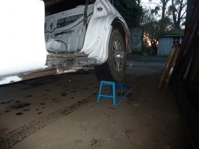

puis on retourne le bolide et on le lève :
et on sécurise :
et on commence à gratter dessous :

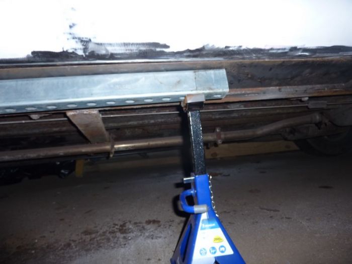

travaux du matin, dessous de caisse latéral gauche :
Avant :
équipement : 3 comme çà :
Pendant :
Aprés :
rustine sur renfort au passage :
on mange vite fait, et c'est reparti .
Guillaume,
