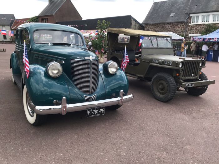

Message par philoctet » 15 juil. 2024, 17:20

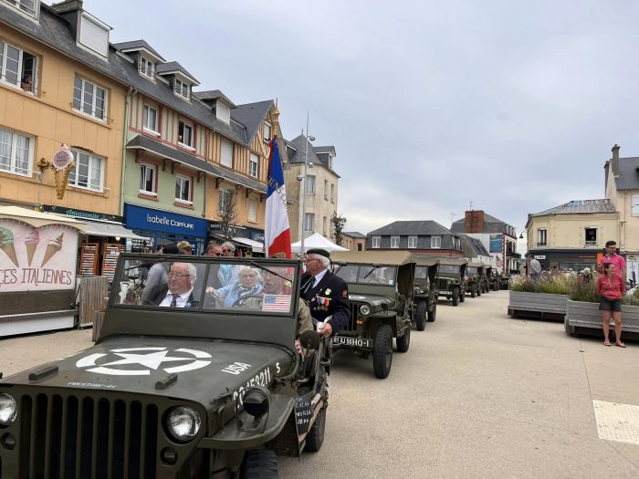

Une autre petite parade avec la Chrysler pour le 14 juillet à Agon Coutainville où les véhicules de collection sont invités à suivre le cortège des véhicules militaires (sans oublier le vin d'honneur à la mairie :tet01: )

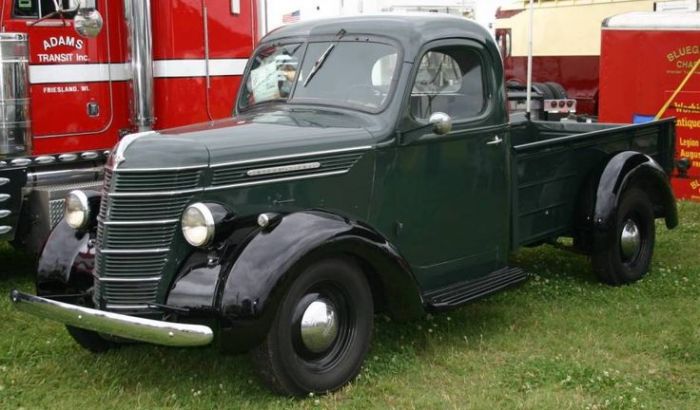

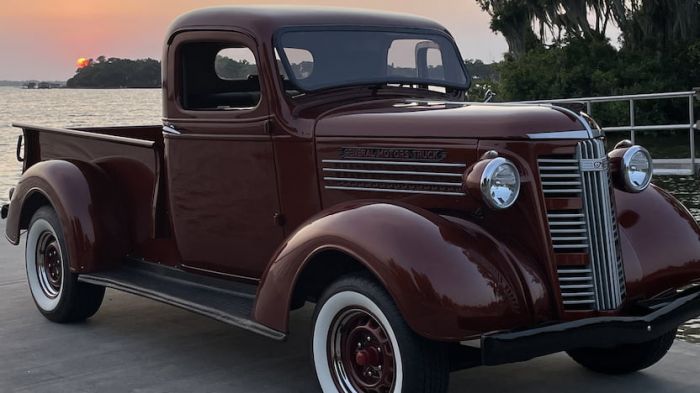

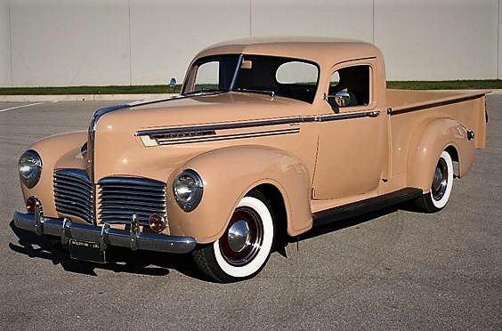

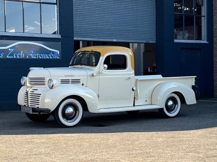

Je me surprends moi même à regarder du côté des pick-up reprenant ce design :hein07:
Une petite préférence pour les 2 derniers : le Dodge parce que ça reste dans la famlle et le Hudson parce que ... c'est Hudson quand même :tet01:
GMC
INTERNATIONAL
FORD
DODGE
HUDSON

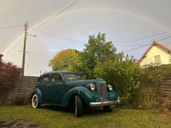

Petit week-end à la mer avec Lulu et pas de garage pour la mettre à l'abri. Le ciel a présenté ses excuses pour les gouttes de pluie tombées sur la carrosserie ;)
Messages : 1648
Message par alanbike » 23 juil. 2024, 06:57
Magnifique photo prise au bon moment :clap09:
Dommage pour ces fils électriques .

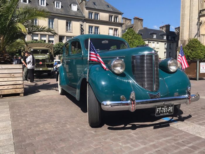

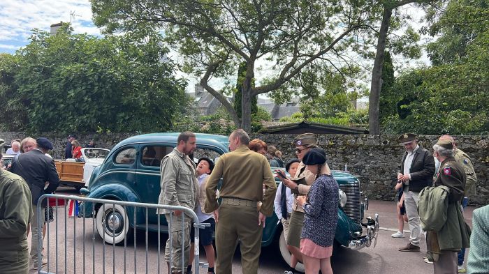

Encore un week-end bien rempli et plein de nouveaux amis collectionneurs. J'ai une préférence pour les anciens car ce sont souvent des passionnés de la première heure avec des compétences en mécanique sur les technologies d'avant guerre un peu oubliées.
Première étape à St Gilles libérée le 26 juillet 1944 sous le commandement du Général Collins
Ensuite direction Montsurvent libérée le 28 juillet 1944 avec l'inauguration d'une stèle en l'honneur de 2 habitants de la commune qui avaient recueilli et caché des parachutistes américains
Beaucoup de petites routes et de villages étroits mais heureusement quelques bouts de départementales pour souffler un peu. La Chrysler a fait l'unanimité dans le convoi entre les jeep et les GMC
Pour le dimanche, exposition sur le parvis de la cathédrale de Coutances
Et dernier convoi en fin d'près midi vers la place du 28 juillet 1944 à Coutainville
