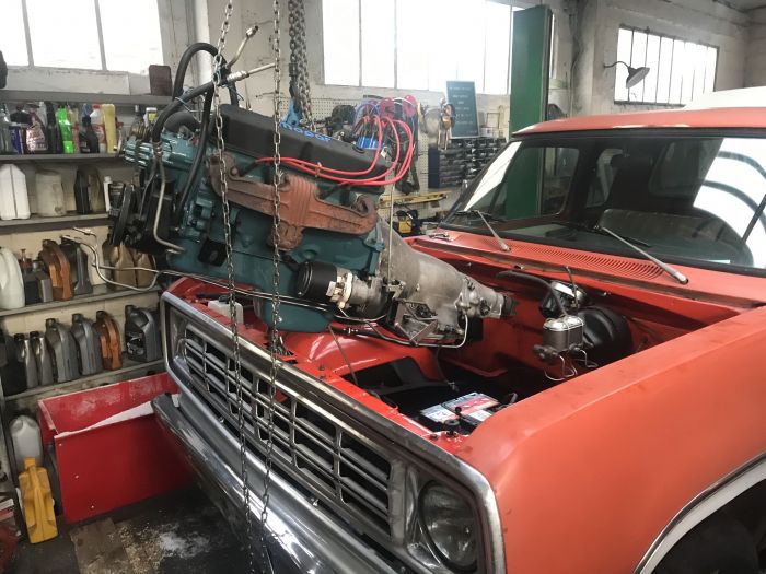

On dit que faire et défaire c'est travailler mais personnellement je n'aime pas être obligé de ressortir une mécanique qui n'a pas 6 mois :vio11:

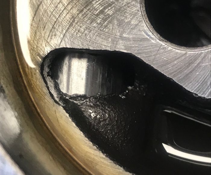

La faute a une pompe à huile neuve dont le piston de régulation ne revient pas bien au ralenti ce qui donne des variation de pression d'huile anormales. La pompe est un modèle de chez Enginetech dont la fonderie a été mal ébavuré. J'étais d'autant plus colère contre cette pompe à huile que j'étais persuadé d'avoir monté une pompe Meiling haut débit. En fait non, j'ai mis du standard qu'il serait plus judicieux d'appeler bas de gamme. Maintenant je suis en colère contre moi d'avoir chipoter pour 50€ sur un organe aussi essentiel
Autre cause de désolation, le joint de carter moteur, de marque Enginetech également, s'est fait manger par l'huile en moins de 6 mois. Incroyable !!! Je ne sais pas si cela vient de la composition de l'huile ou du joint mais normalement ces 2 là devraient être un minimum compatibles :hein07: Encore un coup des écolos :tet01:

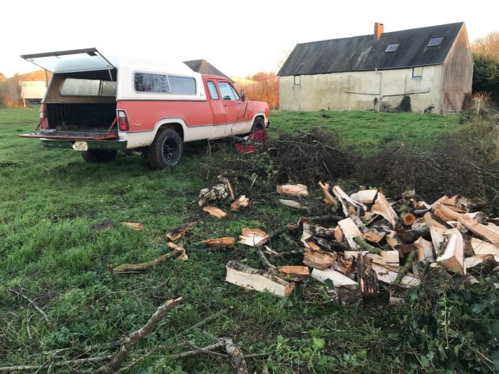

Une fois n'est pas coutume, c'est le D200 Club Cab qui a été désigné volontaire pour la corvée de bois car avec ses strapontins c'était le seul en mesure d'emmener toute la famille.
J'étais un peu inquiet pour le chargement à cause du hard-top sur la benne. Dernièrement j'ai transporté des fûts de 200L et bien qu'ils étaient vides ce n'était pas pratique ni à charger ni à décharger. Avec le bois pas de soucis, on charge par l'arrière et on monte dans la benne une ou deux fois histoire de ranger un peu pour en mettre plus.

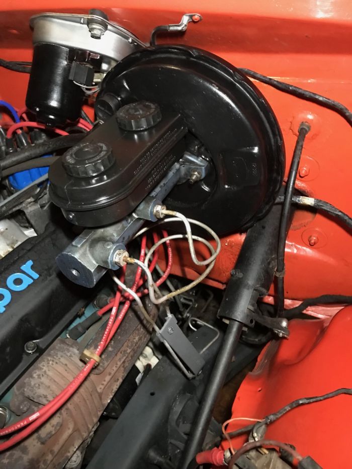

En choses désagréables, j'avais une vibration dans la transmission (2 arbres avec un palier intermédiaire) autour de 70km/h malgré des croisillons neufs et un palier neuf. Il a fallu redresser et équilibrer les arbres. J'avais aussi un freinage très brutal. Pas trop gênant en roulant mais très désagréable pour manoeuvrer, un simple effleurement de la pédale suffisait pour figer le camion sur place et secouer tous les passagers. J'ai conclu à un problème de régulation sur le mastervac qui serait responsable de ce manque de progressivité. Du coup j'ai profité du stock de pièces achetés avec les Ramcharger pour changer le mastervac mais également le maître cylindre car l'entraxe n'était pas le même.
Pas pu tester le résultat ce soir à cause de la neige et du verglas, ce n'est pas le moment pour sortir faire des essais de freinage :tet01: Tous les pick-up ont trouvé une place à l'abri sauf le Camper 9000 qui a eu droit à sa petite couche de neige. J'imagine qu'il en a vu d'autre dans sa vie antérieure près de la frontière canadienne ;)

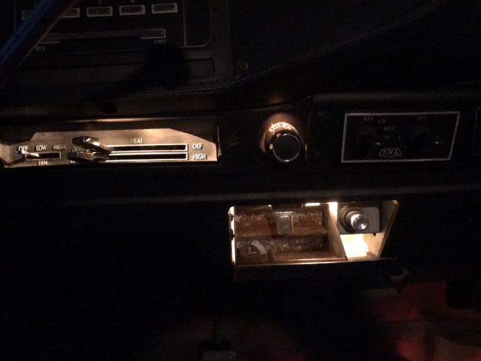

Après "Chrysler Royal 1938" saison 1, j'enchaîne sur la dernière saison de "Dodge D200 Club Cab". Je souhaitais le bichonner pour le mettre en vente au printemps mais le pauvre s'est trouvé délaissé par l'arrivée de la Chrysler ;)

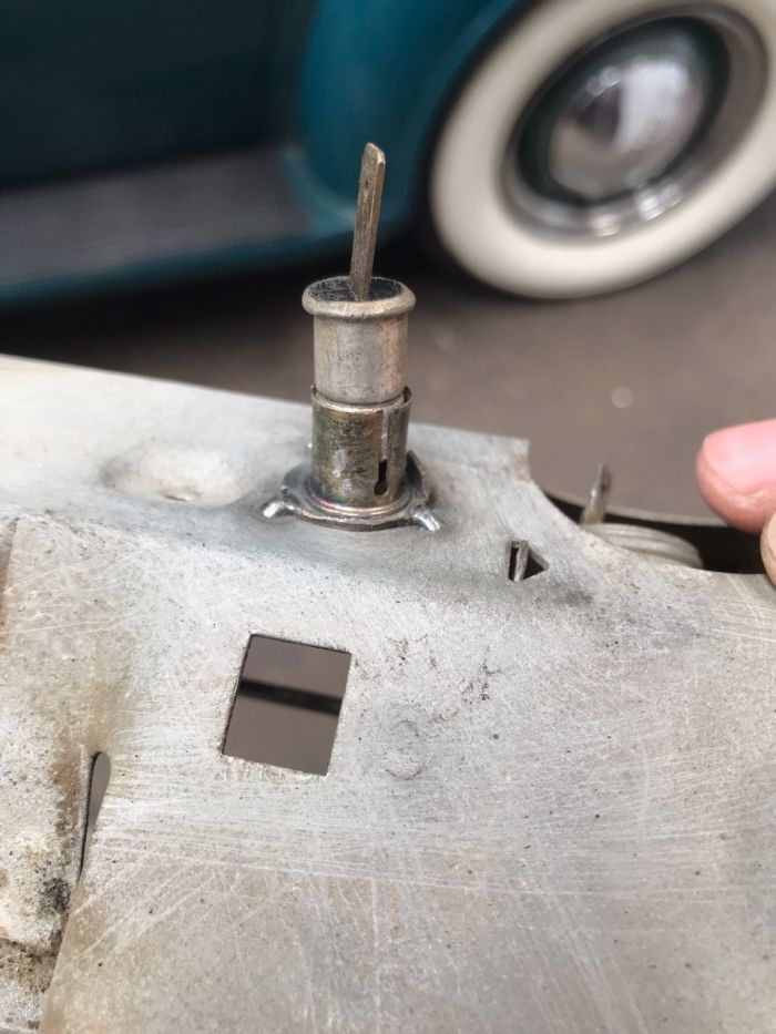

J'ai toute une liste de petites choses à régler à commencer par... l'éclairage du cendrier :tet01: D'origine il y a un support de lampe en plastique qui s'insère dans une coque métallique, elle même maintenue par un clips au-dessus du cendrier. Ces pièces étant absentes j'ai puisé dans ma réserve de pièce VW et soudé un support d'éclairage pile du bon diamètre. Le porte ampoule est lui aussi d'origine VW pour s'adapter au support.
C'est bon, impossible de louper le cendrier, même de nuit :tet01:

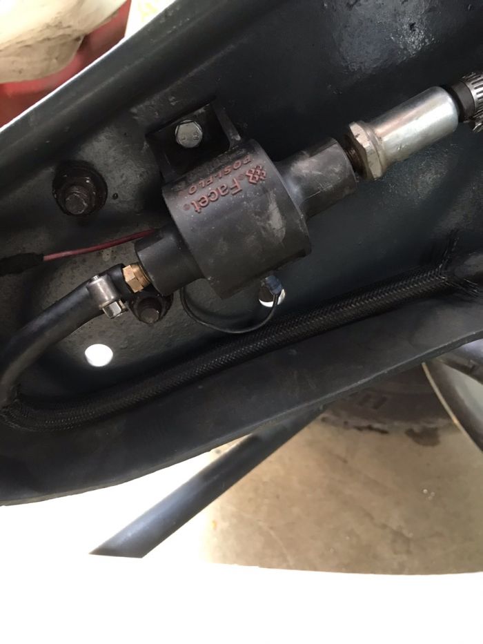

Tout comme la petite modif du jour, j'ai monté une pompe à essence électrique en série avec la pompe mécanique d'origine. Je sais que certains mettent une poire pour réamorcer le carburateur après une immobilisation afin de préserver la batterie. Je sais aussi que certains ont failli prendre feu à cause d'une poire défectueuse :o
Du coup j'ai mis une pompe électrique à l'intérieur du longeron juste à côté de la pompe d'origine. Pas de longs tuyaux qui se baladent. En cas de soucis, l'arrivée du réservoir peut être remise sur la pompe d'origine sans modification. Le seul bémol est qui faut passer un fil pour alimenter la pompe. J'utilise le bouton on/off de l'ancienne clim pour alimenter la pompe quand le contact est mis. Je l'arrête dès qu'elle change de sonorité (circuit sous pression) et vroum !

ah ça c'est pas con du tout l'inter pour la pompe électrique !!!

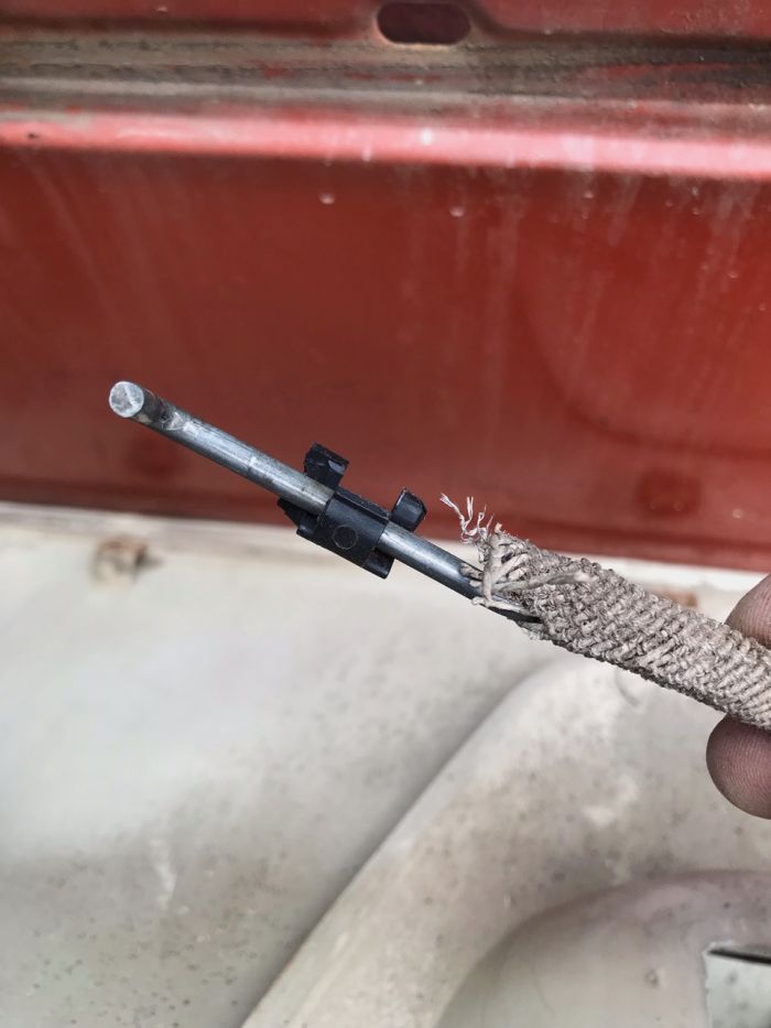

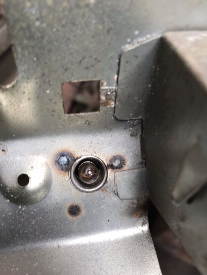

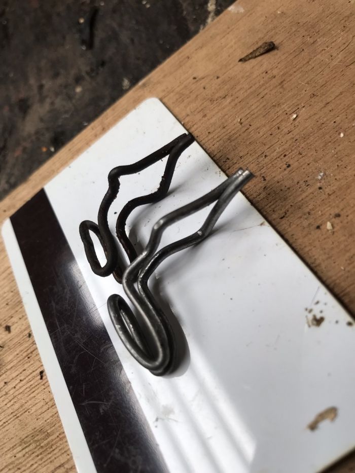

j'ai commencé par la porte passager qui ne s'ouvrait plus que de l'intérieur. Le coupable était le petit clips en plastique qui retient la tringle et qui a cédé avec l'âge. Heureusement j'avais sont frère en stock.

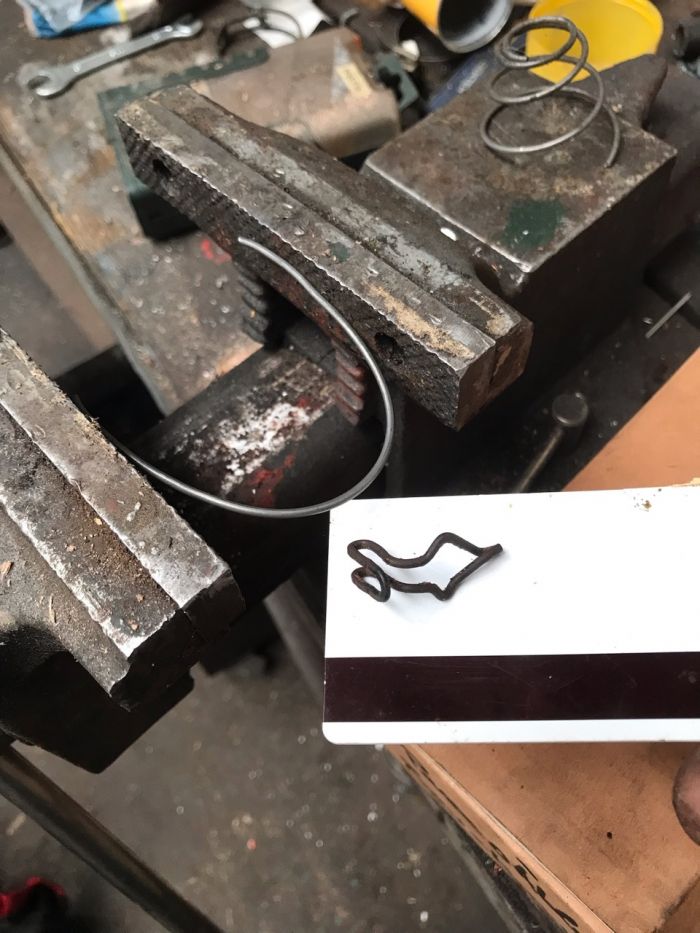

En retirant la garniture de porte pour accéder à la tringle, j'ai 3 agrafes qui ont cassé. Malheureusement je n'en avais que 2 en stock. J'aurais pu remonter comme ça mais c'est les vacances alors j'ai pris le parti d'en fabriquer une nouvelle avec du fil prélevé sur un ressort.
Les cotes ne sont pas exactement respectées, je pense que Roger aurait fait beaucoup mieux mais l'objectif est atteint, l'agrafe maison est fonctionnelle ;)

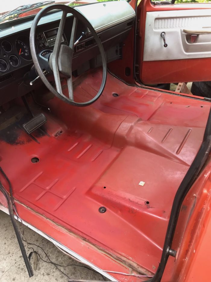

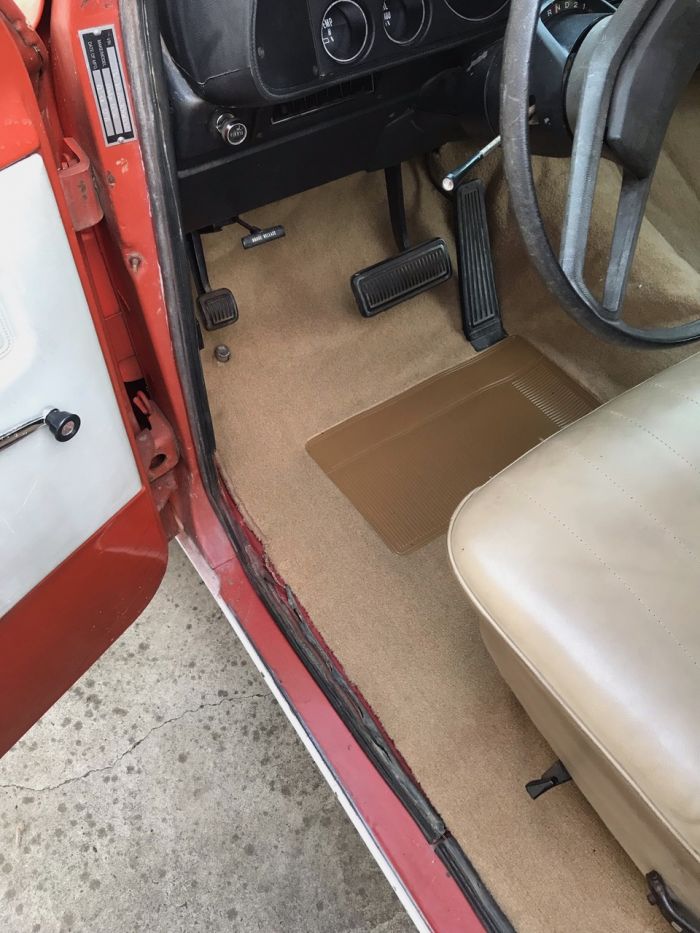

Je me suis ensuite attaqué à la moquette dont la cabine était totalement dépourvue. Une moquette neuve m'avait été fournie avec le pick-up au moment de l'achat mais de couleur beige j'ai préféré la laisser dans son carton plutôt que de la salir prématurément. C'est un gros boulot au final car il faut démonter tous les sièges et toutes les ceintures de sécurité puis ensuite ajuster la moquette, percer les trous aux bons endroits et tout remonter :|

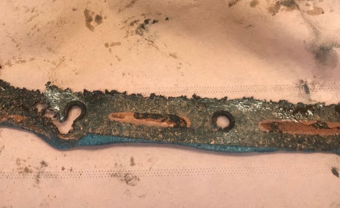

Les planchers sont en très bon état. Côté corrosion, on voit la différence entre le climat de San Bernardino et de Seattle. Les deux photos suivantes montrent 2 cabines de 1976 mais qui n'ont pas eu la même vie
Avant de poser la moquette, j'ai quand même remis un petit coup de peinture là où il n'y en avait plus
On voit que c'est du prêt à porter, ça fronce un peu sur le tunnel, rien à voir avec la Cadillac de Norbert, mais c'est quand même plus douillet et moins sonore. Je n'ai pas encore remis les seuils de porte car il faut que je change les joints d'entourage avant.

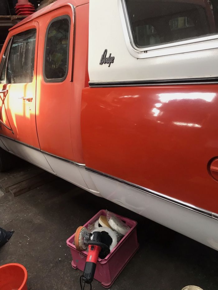

Pour finir l'après-midi je me suis offert une petite séance de polish sur le flanc de la benne pour voir si ça valait le coup de me lancer dans cette entreprise chronophage :hein07:
